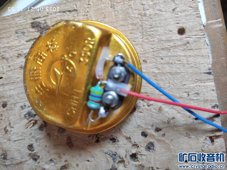

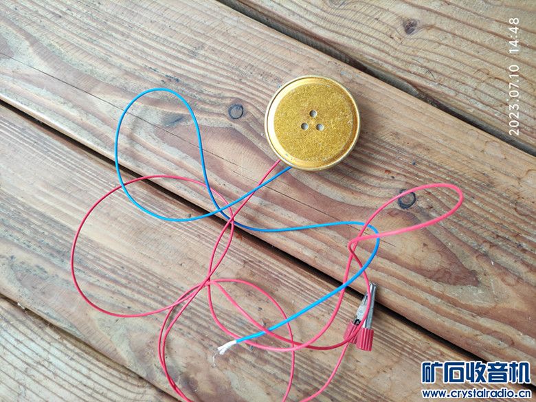

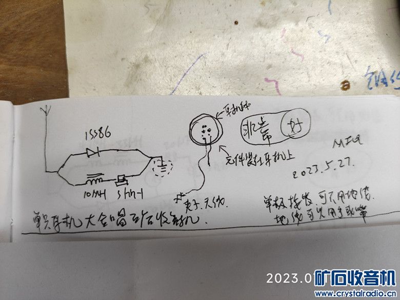

用一只1SS86,一只高频扼流圈,用热熔胶封装在SHH-1耳机上,用铁氟龙镀银线引出天地线,天线接鳄鱼夹方便连接天线,不接天地线在卧室窗前就能收到手机基站的信号,因对面楼顶有一堆基站天线。
接上甩出楼外6,  7  米长的天线,不接地线就可以收到短波信号,接上地线会更响,地线也可以用手或嘴人体当地线,晚上声音振耳。
这个大合唱耳机可以方便的装在口袋里,随时接在可以做天线的物体上,收听广播,很有可玩性,欢迎感兴趣的矿友老师探讨交流~~~!
电路图

发表于 2023-7-14 15:59:38 | 显示全部楼层
那个电感没啥用,耳机直接并二极管就行。
 楼主| 发表于 2023-7-14 16:37:04 | 显示全部楼层
sea123 发表于 2023-7-14 15:59
那个电感没啥用,耳机直接并二极管就行。
那个电感还是很有用处的。如果没有这个电感耳机相当于一个几百p到几十p的电容。并连在二极管的两端。这样的话,效果会大大打折扣的。

发表于 2023-7-14 20:30:02 | 显示全部楼层
爱鼓捣无线电 发表于 2023-7-14 16:37
那个电感还是很有用处的。如果没有这个电感耳机相当于一个几百p到几十p的电容。并连在二极管的两端。这样 ...
主要是当年我那么干过,用的是那种2200欧的高阻耳机,直接并个二极管,听大合唱。因为没串电感比较过,所以也不知道会有多大差别。耳机线圈匝数很多,分布电容肯定不小,我前一阵绕匹配变压器的时候倒是发现分布电容影响了,用分段绕法才避开,但当年鼓捣矿石机时没觉察出来。让人意外的是,那种号筒式扬声器居然并个二极管也能出声,声音还不小,那个阻抗挺低的。
