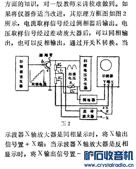

回复 16# qzlbwang
   看到一篇j2463图示仪改进的文章,有极性转换问题,可惜没有电路图,没有猫本人老虎也画不出来,呵呵。
发表于 2011-9-13 07:24:19 | 显示全部楼层
回复 18# fhs7623
    要改变极性,用反相器就行!
发表于 2011-9-13 07:56:59 | 显示全部楼层
反相器。摘自《业余无线电测量仪器》457页。
 楼主| 发表于 2011-9-13 08:51:04 | 显示全部楼层
谢谢,等试验后再汇报

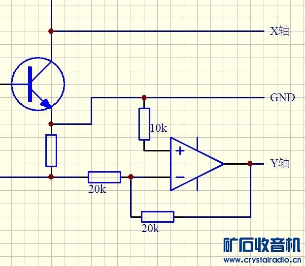

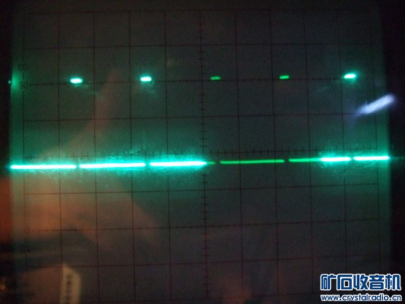

 楼主| 发表于 2011-9-14 07:11:12 | 显示全部楼层
回复 20# HQPOS
测量波形
发表于 2011-9-14 07:32:45 | 显示全部楼层
回复 22# fhs7623
谢谢!X轴和Y轴的档位呢?
 楼主| 发表于 2011-9-14 08:26:37 | 显示全部楼层
只记得选择时间档位了,Y轴档位忘记了。昨晚在Y轴加上了倒相电路,很正常。接下来就悲剧了,原来阶梯波网络电阻用的是可调的,怕他不稳定,就换成金属膜1%的,结果出现干扰,在检查电路时不小心烧了若干元件,完蛋了。我晕,没办法给您再测了
发表于 2011-9-14 08:34:58 | 显示全部楼层
回复 24# fhs7623
我搞错了,测那个波形跟Y轴没有关系,知道时间档位和X轴的衰减档位就好了。
烧零件了,又要折腾一番了

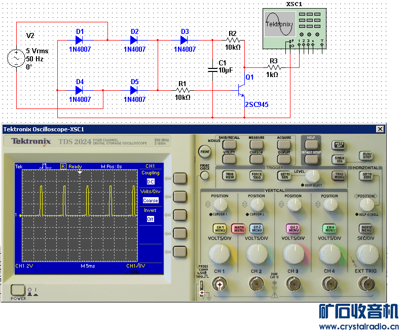

发表于 2011-9-14 09:03:50 | 显示全部楼层
从你发的波形图看,如果时间档位是5毫秒/格的话,就跟我做的那个电路效果几乎是一样的了。
 楼主| 发表于 2011-9-14 09:31:23 | 显示全部楼层
是5毫秒,我用的是第二个通道(Y)测量的,呵呵
发表于 2011-9-14 10:26:38 | 显示全部楼层
有个想法,用交流波形零点检测电路替代FC1和1~6门电路,给4520的CP脚提供脉冲。如果这样成功的话,运放FC1就可以用作Y轴的反相。我就有点担心零点检测电路的脉冲宽度不够,因为我没有4520,暂时无法试验。
发表于 2011-9-14 10:34:42 | 显示全部楼层
回复 28# HQPOS
    脉宽没问题,可以用,只是要注意的是脉冲幅度别超过4520的供电范围,否则的话CMOS容易“死锁”
发表于 2011-9-14 10:44:55 | 显示全部楼层
回复 29# qzlbwang
谢谢!那就简单多了。
发表于 2011-9-14 10:56:29 | 显示全部楼层
顺便问一下qzlbwang老师,在本电路中,计数器的输出脚只用了3个,是不是有10毫秒是没有基极电流的?这个是否也是感觉比较闪烁的原因?
发表于 2011-9-14 11:21:36 | 显示全部楼层
计数器输出的是二进制,3位就有8个状态,也就是说阶梯波有8个台阶(包括基极电流等于0的状态)。每10ms一个台阶。那么完整的扫描一次(8条曲线)就需要80ms时间,也就是说整个曲线的刷新频率是12.5Hz,所以说看上去比较“闪”,这就是用工频整流后的波形作为扫描电压的缺点,要消除这个缺点只有提高频率,比如说用电子电路产生200Hz或更高频率的锯齿波或三角波作为扫描电压。
