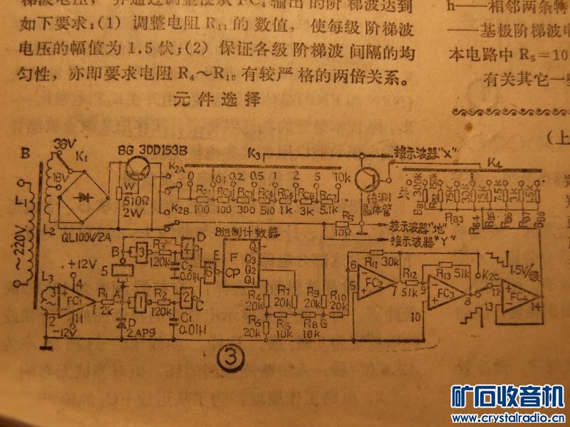

以前制作了一个 老勐 版的图示仪,但是感觉不太满意,于是试制了1990年2月无线电《用示波器测试晶体管输出特性的附加装置》介绍的电路。这个电路很早就搭建起来了,但是因为不会操作,始终观察不到波形,还以为电路有问题就放在了一边。这两天仔细研究了j2461图示仪电路,对原先搭建的电路重新进行了梳理,终于看到波形了。相关资料如下:
另外电路有点乱 ,准备将来找个铁盒子装起来,还会清爽一些。这只是实验,下一步就是再找几个变压器,把集电极电压提上去。

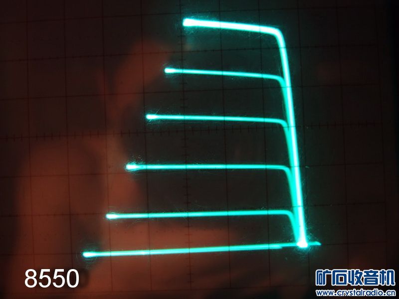

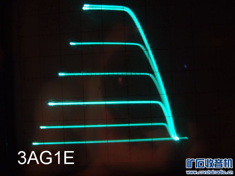

分别测试3ag1e、9013、8550,得到如下波形。至于计算hfe等,正在学习当中
这个电路的主要问题一是波形闪得厉害,读数吃力;
二是显示图形在第二和第四象限,看着不太习惯。本人只是大概了解了整体电路,至于为什么图形相反搞不明白,希望哪位坛友帮忙解释一下,看能不能想办法改过来。
三是线条只有6条,似乎不对吧?

发表于 2011-8-25 07:48:49 | 显示全部楼层
波形闪动是因为扫描频率太低,有可能原电路是50Hz的,提高到几百Hz以上就没问题了。波形倒置问题是扫描电压的正负极性所致,改变其正负极性波形就颠倒过来了,如果愿意的话Y信号也可如此办理,于是波形可以任意在4个象限显示,很好玩。
另:您作了我的电路有什么问题还望赐教,最近正打算修改电路。
发表于 2011-8-25 09:14:47 | 显示全部楼层
1、闪动问题:由于是用电网工频50Hz全波整流后作为扫描的,也就是扫描一条曲线需要10毫秒时间。那么全部扫描一次的时间需要80毫秒。总的扫描频率就只有12.5Hz了。肯定闪动的厉害。这是用工频扫描的缺点。要改进的话电路就会复杂些。
2、图形显示问题:是X、Y信号的极性问题所至。通过改变极性(很多示波器都有极性开关)就可以改变。
3、显示曲线条数问题:和阶梯信号的幅度有关:①若幅度太小,那么起始的阶梯信号幅度还不足以克服Vbe的死区,被测管基极还是等于0,显示的还是基极电流等于0的那条曲线(也就是和那条曲线重合了),这个也是这类电压驱动基极电路的缺点(即便显示曲线了,其每个台阶的基极电流关系也是有一定的非线性,特别是起始的几个台阶)。②若幅度太大,由于运放输出一般不能满幅度(一般最大输出会比供电电压低1--2V),也就是说阶梯波的最高输出是有限制的,若幅度过大,则最后几个台阶就只能输出运放的最大输出值,这就和前面的的曲线重合了。

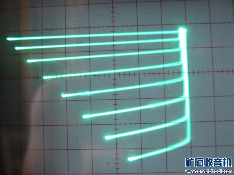

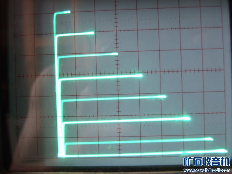

终于弄明白了现实相反的问题。今天对比了一下矿坛 老勐 图示仪的电路,终于明白了:老勐版的取样电阻和Y轴探头接在发射极与“地”之间,这样Y轴对地就是正;《无线电》版的是将取样电阻和Y轴探头接在扫描电压负极和“地”之间,待测管发射极直接接地,因此Y轴对地就是负极,所以图像是反的。将取样电阻和Y轴接点按照老勐版的改一下就成为正常的了,哈哈,不知道对不对。

回复 9# fhs7623
    这样接的缺点:由于示波器的“地”不是被测管的发射极,那么X轴反映的就不是真正的Vce而是包含了发射极电阻上的压降,这样就不能正确地从示波器上读得正确的饱和压降(严格的说是对应于集电极电流下的饱和压降)。
