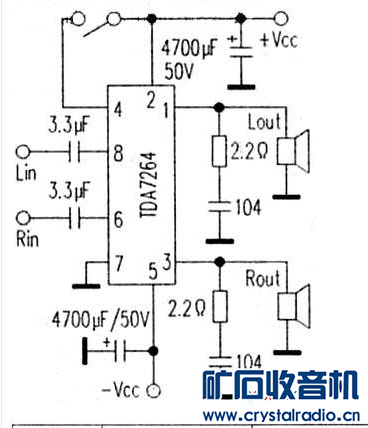

看了下指标,与TDA7264接近,但是不如7264简洁,多了3个管脚,多用4只电阻

有一些TDA7495,都在板子上呢,据说这个很不错,有用过的吗?
发表于 2017-2-23 17:56:39 | 显示全部楼层
TDA7495为单电源供电28V左右,双11W的彩电功放块,15脚的,
TDA7265为双电源供电,可以正负25V了,双25W的功放,11脚的,
就功率和效果来说TDA7265占优,TDA7495也不是一无是处,毕竟它也是一块彩电伴音功放,对音质要求不高的时候还是凑合的。
