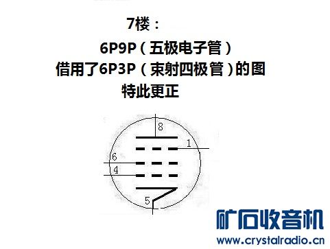

求6P9P帘入输出曲线!

这个管不玩推挽是白瞎了。
单端都千篇一律,差别不大。

这个管不玩推挽是白瞎了。
单端都千篇一律,差别不大。
我寄希望于帘入并管电端,性能和指标是否会好一些!

单端都千篇一律,差别不大。
据我观察,这个管子的屏极最大电流并不是特别大,同时因为帘栅极的耗散功率也不大,无法通过提高帘栅压来提高最大屏流,所以做推挽时也没办法显著降低输出牛的阻抗,由此可以判断这个管子做推挽时并没有特别的优势。

据我观察,这个管子的屏极最大电流并不是特别大,同时因为帘栅极的耗散功率也不大,无法通过提高帘栅压来 ...
你总是观察研究的很细致!大赞!
接成三极管做推挽,屏耗12W再看看。

老师们,俺是想利用俺手中的5K单端牛!业余玩胆机,不同于专业制造厂,想法和目的五花八门:有的追求功率最大,有的追求失真最小,有的是凑合手中实有的元器件,有的装响了就行……!俺这次的目标是,利用手中的6F1,6P9P和5K单端牛(6P1单端常用的那种),装出一个4~5W功率,音质好一点的机器,但不知能否达到目的!
 楼主| 发表于 2023-7-11 14:49:41 来自手机 | 显示全部楼层
此管做推挽,做乙类推挽,特别是做乙2类推挽,输出功率还是蛮大的,这个俺知道的!

接成三极管做推挽,屏耗12W再看看。
三接做推挽倒是可以一试,360V屏压出8W。比并管甲类出力大。
