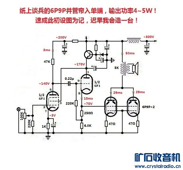

哪位老师有6P9P帘入输出曲线,请发上来,在此先谢过了!

用6AG7吧,玩玩问题不大
发表于 2023-7-10 17:41:44 | 显示全部楼层
据我观察帘入出个3W多的功率没问题。
补充内容 (2023-7-10 20:28):
算错了,出3W超屏耗了。得重算。

 楼主| 发表于 2023-7-10 17:51:28 来自手机 | 显示全部楼层
jupeter 发表于 2023-7-10 17:41
据我观察帘入出个3W多的功率没问题。
我准备并管使用,以便可以使用阻抗值稍小一些(例如5K)的输出牛!
发表于 2023-7-10 18:17:20 | 显示全部楼层
推动电压不好搞,要求太高了。

发表于 2023-7-10 20:44:49 | 显示全部楼层
这个点应该能出5W以上。
 楼主| 发表于 2023-7-10 20:49:03 | 显示全部楼层
jupeter 发表于 2023-7-10 20:44
这个点应该能出5W以上。
还是保守一点好,免的人家说吹牛!
发表于 2023-7-10 20:51:02 | 显示全部楼层
两个6P9P的屏耗是18W,用一个6P3P就可以顶替了,想省钱,一个6P13P就完美代换,,,,,,,
 楼主| 发表于 2023-7-10 21:03:42 | 显示全部楼层
这不是因为手中有6F1,6P9P,还有5K单端牛嘛!消化库存,拿来送人换酒喝!

发表于 2023-7-10 21:48:41 来自手机 | 显示全部楼层
玩廉栅输入,感觉还是行扫描管合适些
 楼主| 发表于 2023-7-11 03:30:10 | 显示全部楼层
fsnzman2016 发表于 2023-7-10 21:48
玩廉栅输入,感觉还是行扫描管合适些
为什么?这与是否是行扫描管何关联啊?
