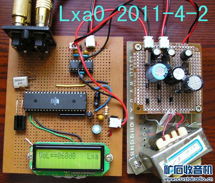

试验带模拟显示的32档继电器遥控音量
 楼主| 发表于 2023-7-27 01:06:34 | 显示全部楼层
数字显示的以前试验过:

发表于 2024-8-28 16:22:57 | 显示全部楼层
请发代码可以吗?  305096453@qq.com
 楼主| 发表于 2024-8-29 17:26:19 | 显示全部楼层
hds511688 发表于 2024-8-28 16:22
请发代码可以吗?
代码是汇编的。
pga2311.rar (3.93 KB, 下载次数: 16)

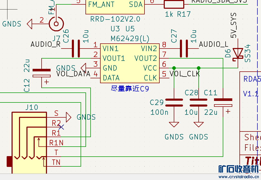

发表于 2024-8-29 19:42:24 | 显示全部楼层
之前用m62429l做过收音机的音量控制,感觉布局做好的话底噪还是比较低的。
C9是一个470uF的铝电解
