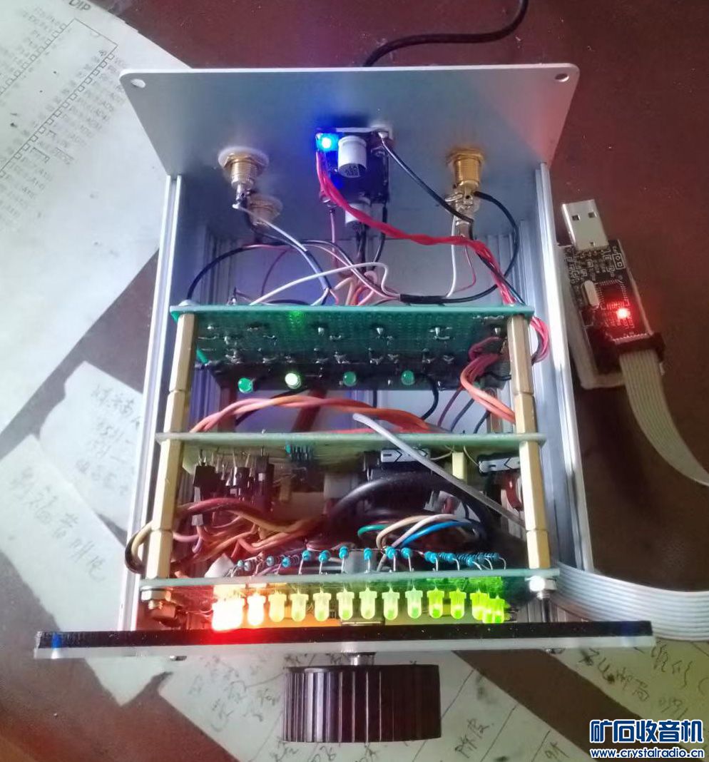

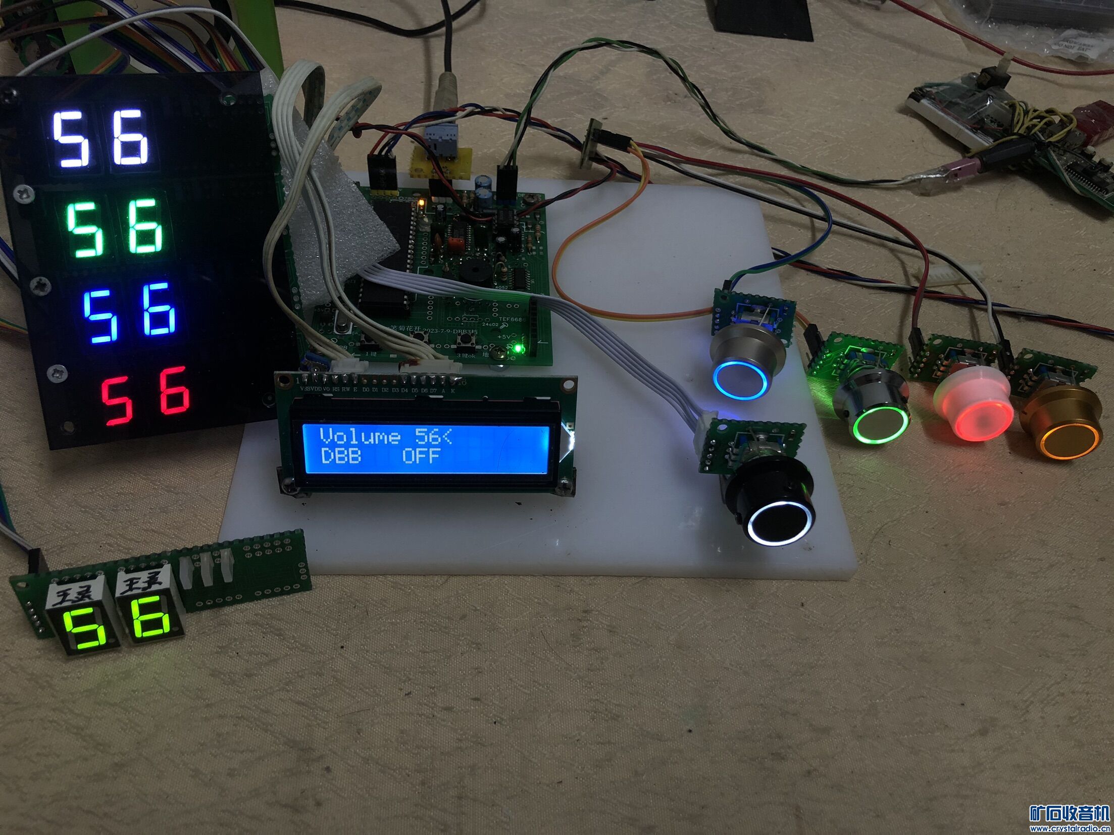

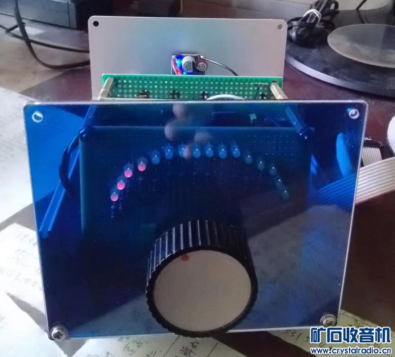

直接上图 。

发表于 2023-7-10 20:38:11 | 显示全部楼层
建议改成模拟开关吧,用在小信号,继电器不是那么可靠,动作噪音也大,模拟开关在采用+-电源的情况下失真很小,好多专业设备也都在用

发表于 2023-7-24 21:57:55 | 显示全部楼层
