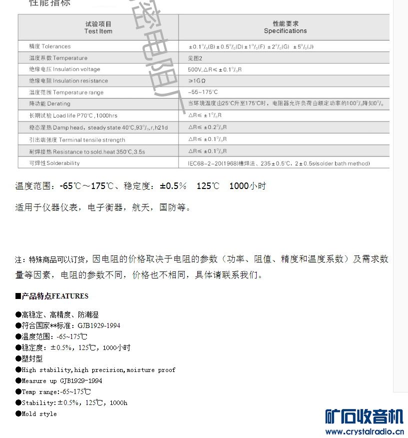

请教下瓦叔,这种电阻是否可以?

没用过,(EE)有坛友和裙友用过说还行,一些国产仪器中也可看到 EE 电阻

感谢瓦叔指教,已经下单买几个,试试效果。
