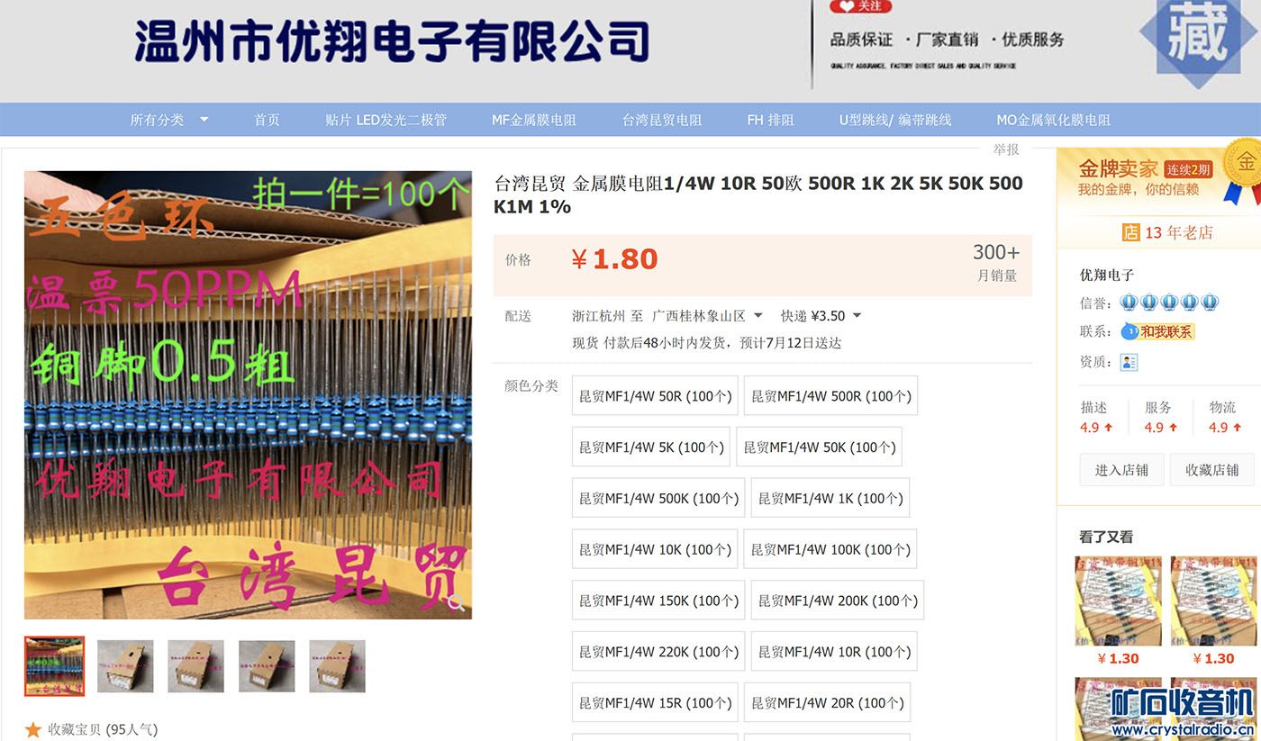

不需要非常准确,大概也可以,我以前用一个大泡沫箱测试过,帖子找不到了。泡沫不耐热,所以是冬天用自制的低温加热器来测试,测试的范围是常温范围。
后来我陆续用更简便的方法测试了一些器件的温度系数,包括用假货宝上买的铝盒绕漆包线加热,用 PTC 陶瓷和角铝,用水泥电阻等等
鉴于你要测试的电阻体积不大,可以用最后两个方法,买些 U 型角铝(叫卖家裁好合适长度)对扣起来成为方管,把 PTC 陶瓷夹在中间,构成一个小加热腔,把待测电阻和一个温度探头放进去就可以很方便测试了。水泥电阻也类似,买 8 个 10 瓦、数欧姆的水泥电阻砌成中空方块不也是一个加热腔么
当然你愿意折腾可以玩玩,不愿意折腾,直接上目录商就可以了,目录商是把诸如电子元件拆零列成目录供业余爱好者和电子攻城狮零散购买的一种服务商,不少有名的目录商都是国际一线器件大厂明确的合作商,它们都是可靠的。
上面给出的截图是立创,是国内的目录商,元件价格和运费都比较合理但种类少。
https://www.szlcsc.com/
国际目录商元件更齐全但价格运费就不太合理了,常见目录商
https://www.digikey.cn/
https://www.mouser.cn/
https://cn.element14.com/
等等

另,我十几年前也说过,我在假货宝买的电阻包,号称是金属膜电阻但温漂很大,而且电阻脚可以用磁铁吸起来,是铁脚的,当时还有坛友说电阻用铁脚是进步,铁的机械性能比铜好
后来我在一家专门卖电阻的商家买了号称铜脚的台湾进口电阻,测试下来温漂低于 50ppm,电阻脚用磁铁吸不起来,而且脚也更粗
可以考虑
