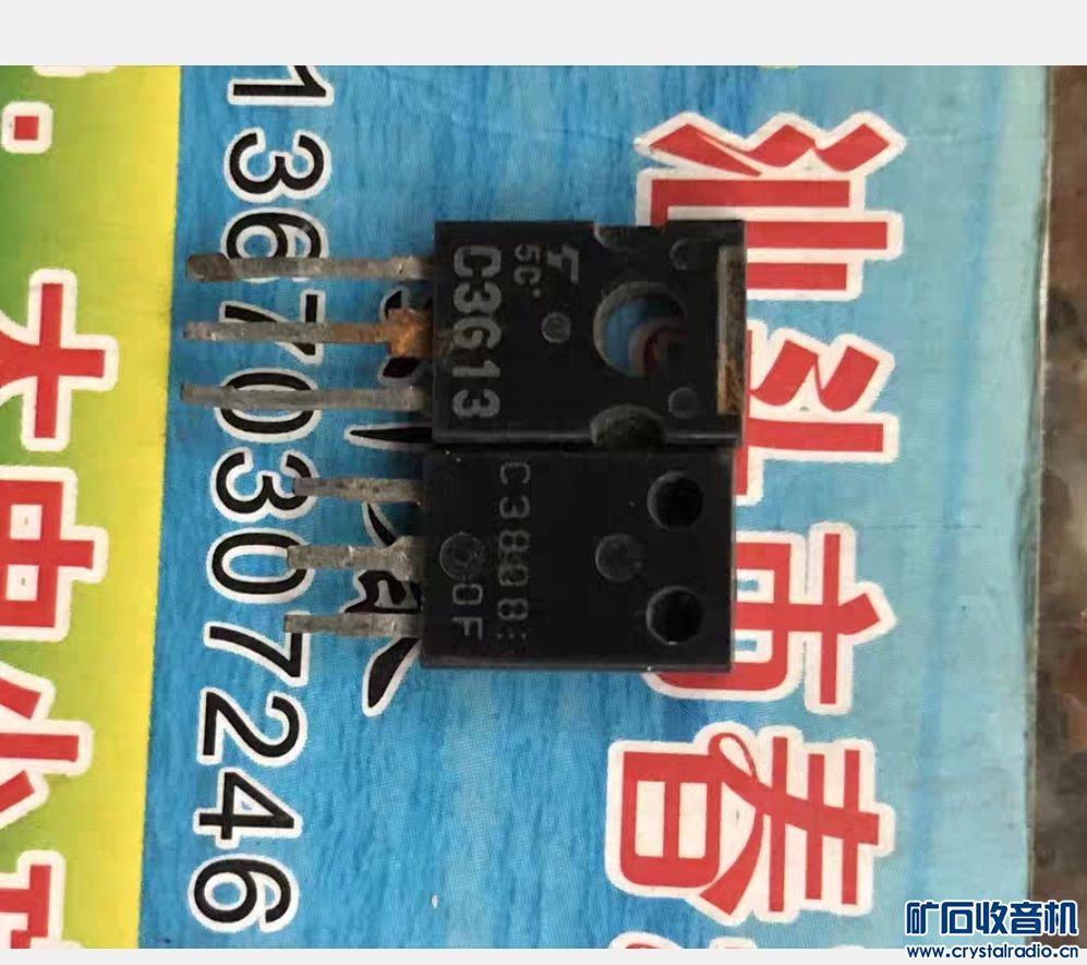

搜索了下2SC3808,基本上是中間一個三角孔的封装,與datasheet不符。試着下单買了一批測試,hfe均在300上下,所以懐疑是2SD882E檔的型號仿冒品。
又找了下2SC3807(此管参數與2SC3808相同),封装與datasheet一致,於是又下单買了一批,測試結果hfe在900~1100之間,應是真品。
longshort 发表于 2023-7-16 08:52
搜索了下2SC3808,基本上是中間一個三角孔的封装,與datasheet不符。試着下单買了一批測試,hfe均在300上 ...
我都是购拆机旧货,好象是独家经营。前几年5角,这个月变2元了。只好咬咬牙。
可找春兴电子
