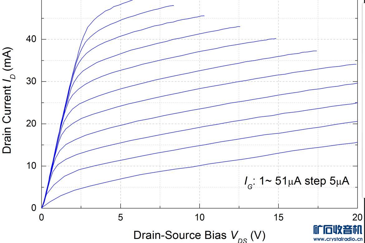

发表于 2023-7-9 17:07:08 | 显示全部楼层
看看这个管:
发表于 2023-7-9 17:19:04 来自手机 | 显示全部楼层
中山老曹 发表于 2023-7-9 17:07
看看这个管:
好像是场管的参数
发表于 2023-7-9 17:44:07 | 显示全部楼层
