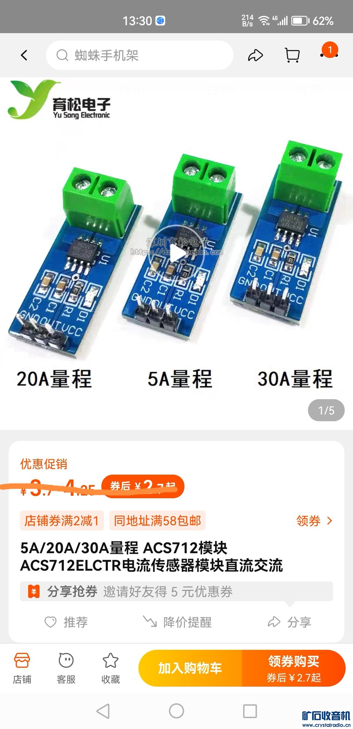

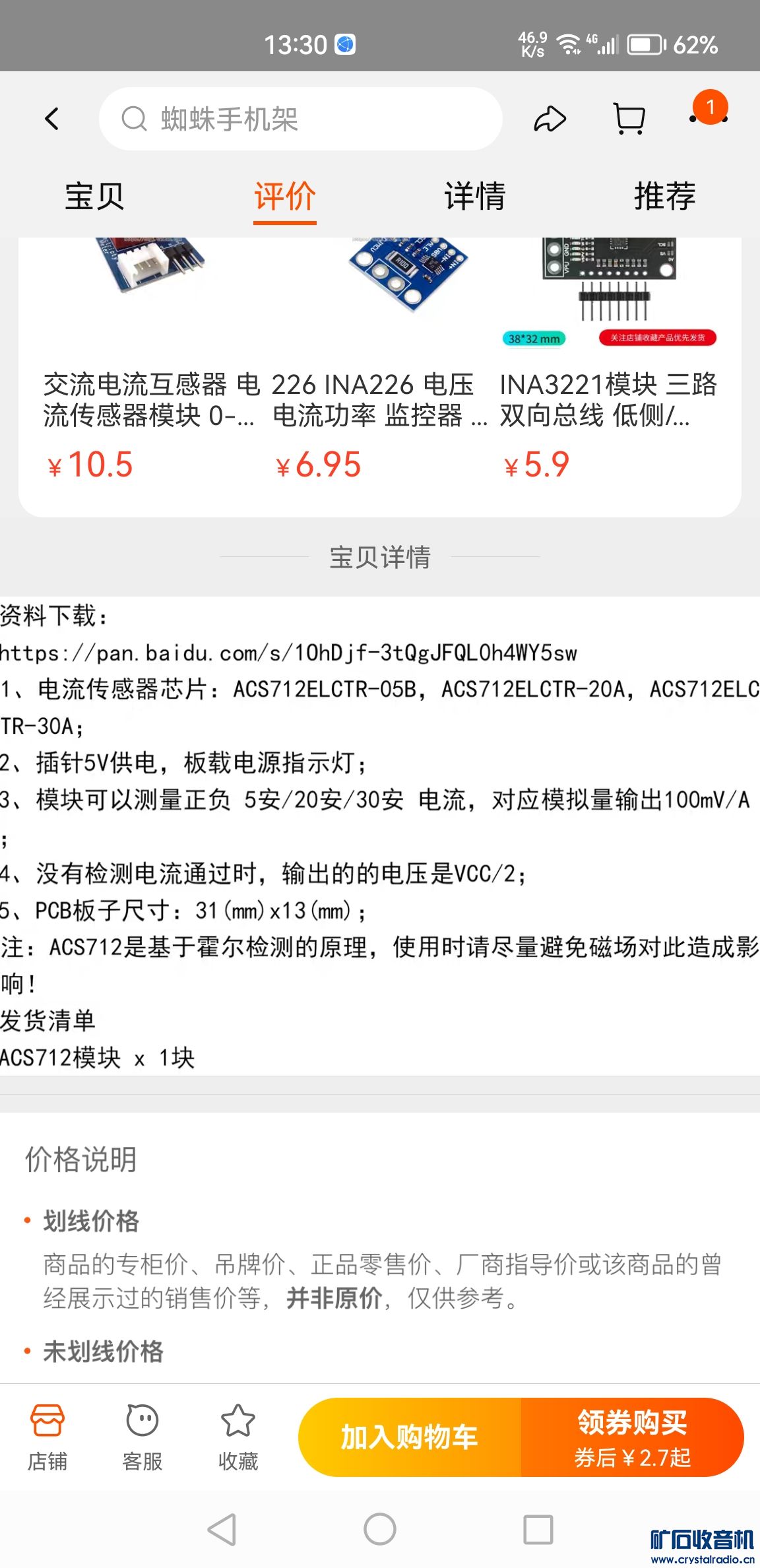

买一片交直流检测模块,对应模拟输出100mV/A,交流直流电流随便测。
