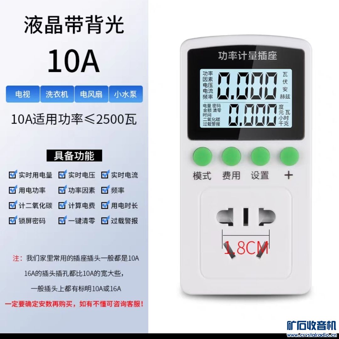

这种事我是用功率计插座测量的。
非常方便。
