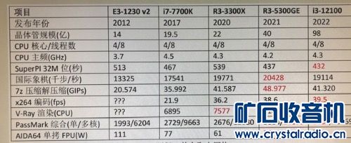

从E3-1230 V2,到Intel的12代处理器I3-12100,同为4核心处理器,期间过了10年,处理器性能提升有多大呢?

E3-1230 V2和I3-12100 cpu-z分数对比:单线程370比700

之前在一个帖子里用 Multisim 跑一个很简单的电路,有坛友的电脑半小时跑不了 0.1 秒,我用我的 i7 2600k 帮他跑了 0.1 秒要三分钟多;前些天一个同学升级到 13700k,我过去跑了一下,四十多秒
Multisim 是单线程的,多少核不重要,但可以看出 13700k 比 2600k 快了多少:400% 的提升
btw. 我现在用老婆的按摩店 3600X,差不多介于两者中间,比上不足比下有余吧,凑合着用了

之前在一个帖子里用 Multisim 跑一个很简单的电路,有坛友的电脑半小时跑不了 0.1 秒,我用我的 i7 2600k  ...
专有指令的东西没有代表性。不信你用3代后的洋垃圾至强处理器跑跑AVX512,能把把Intel的最新13代桌面处理器打残…

楼主这种比较方法不合理。E1230V2 是四核八线程的产品,在当时相应等级的桌面产品是 i7 系列的。你拿 E1230V2 来跟现在的 i7 处理器比比看就知道进步有多大了。

写过底层程序吗?频繁执行还对效率要求高点的地方都得优化,内联汇编走不同分支的,不同指令速度差10倍都有可能。
