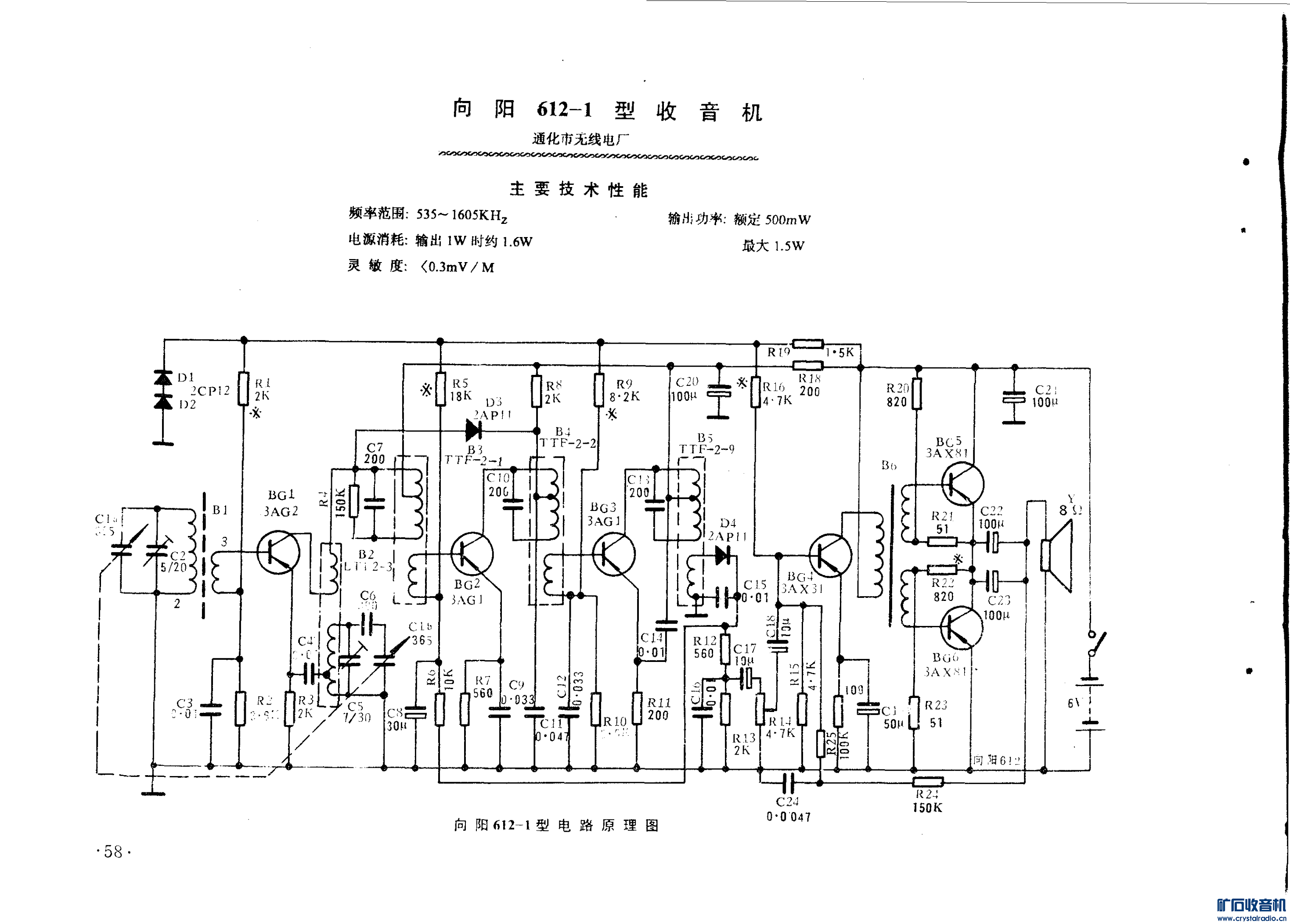

 楼主| 发表于 2023-7-9 18:47:11 | 显示全部楼层
海洋DZ 发表于 2023-7-8 21:44
这个电路的特点就是双调谐,可能细节方面会有不同,但是对于目前的中波环境,灵敏度、选择性差异对于我来 ...
感觉这个向阳612-1收音机,就是使用了双调谐中周和来复放大,其他也没有特殊之处。这个0.2的灵敏度,不知道啥感觉...

发表于 2023-7-9 19:36:57 | 显示全部楼层
hbxftpd 发表于 2023-7-9 18:47
感觉这个向阳612-1收音机,就是使用了双调谐中周和来复放大,其他也没有特殊之处。这个0.2的灵敏度,不知 ...
还有一个向阳612-1收音机
 楼主| 发表于 2023-7-10 07:50:30 | 显示全部楼层
海洋DZ 发表于 2023-7-9 19:36
还有一个向阳612-1收音机
同一个型号的收音机,内部电路相差很远......
