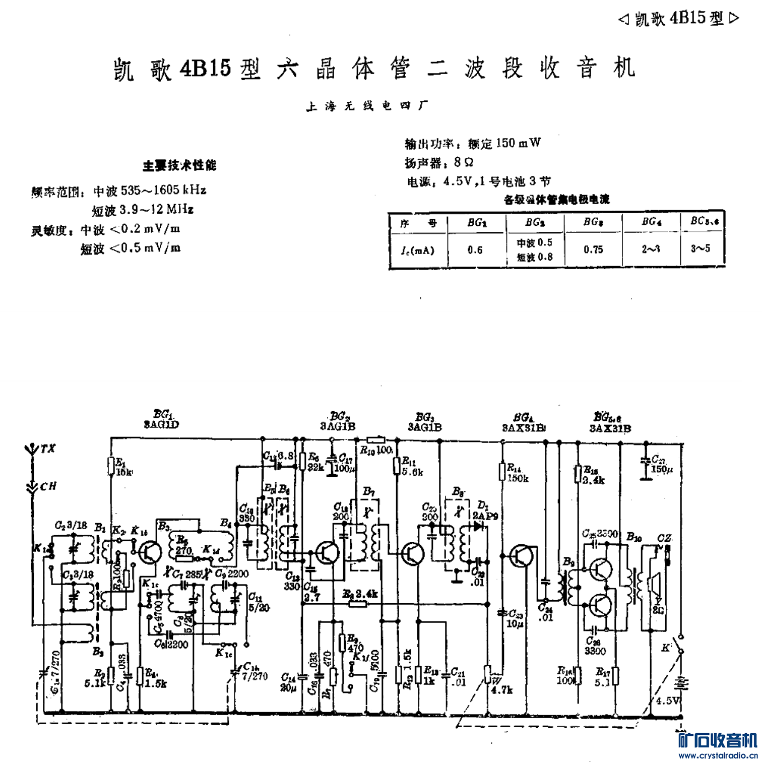

图集上发现,向阳612-1,凯歌4B15这两部收音机的灵敏度真的有那么高吗?

发表于 2023-7-8 18:35:32 | 显示全部楼层
请问,第一张图的D1、D3作用是什么?

发表于 2023-7-8 19:10:36 | 显示全部楼层
quexing 发表于 2023-7-8 18:35
请问,第一张图的D1、D3作用是什么?
D1:二次自动增益控制;D3:音频限制二极管(作用与自动增益控制类似)。
