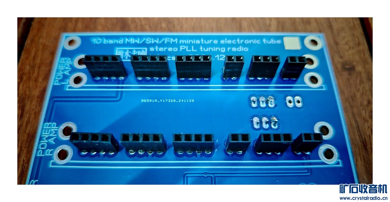

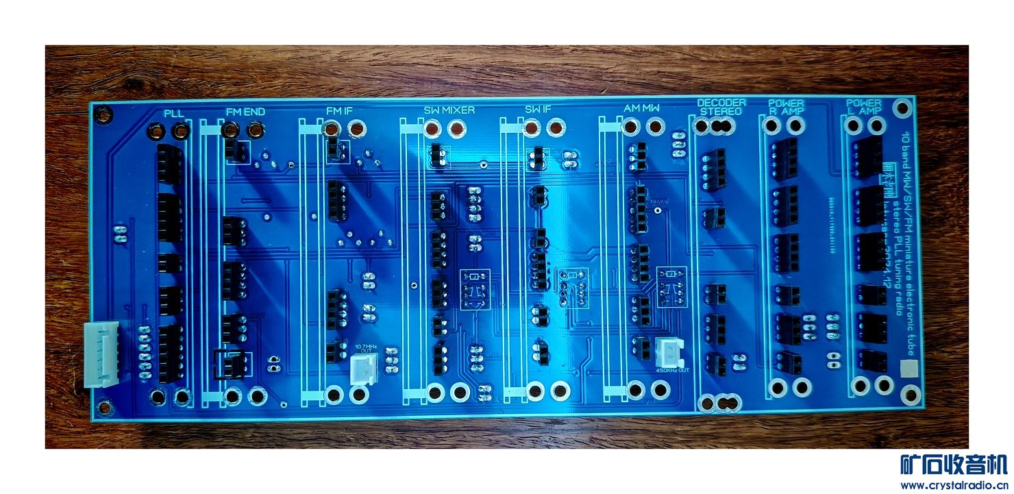

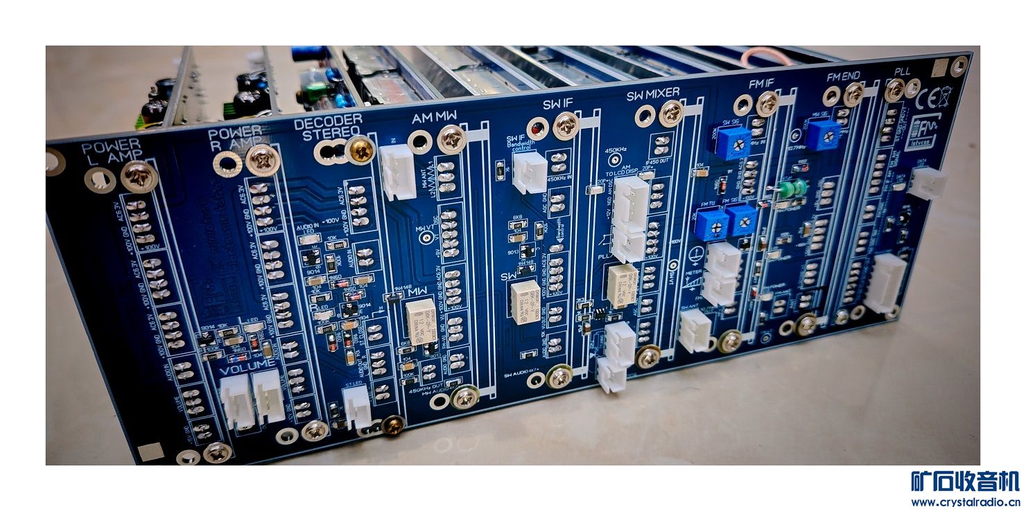

是啊,就是盒子难倒了我。说实话,敝人一直没想好用什么样的方式,将这些珍珠似的板卡穿成串做成机器。如果平铺,则机箱扁平且大,如1U高的19英寸机箱,虽漂亮大气,但控制面板却要求有120mm以上的高度,又相矛盾,显然不成。用立置插拔式安装板卡,机箱又是非标,外观不好控制,且很难找到合适的产品,实在是纠结。最近,思来想去还是确定采用后者方案,用抽插式,将这些珍珠板卡插在一个底座板上做成机器。于是,就设计了以下的PCB板。

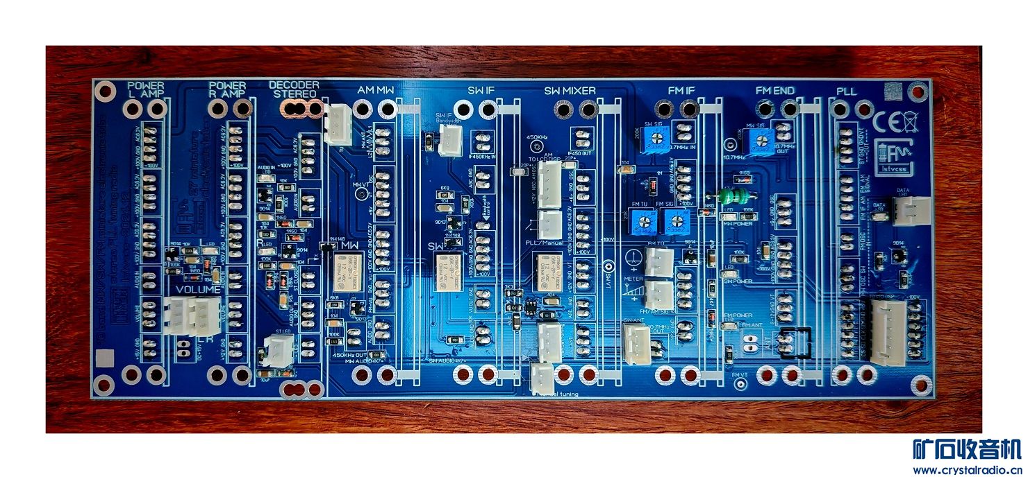

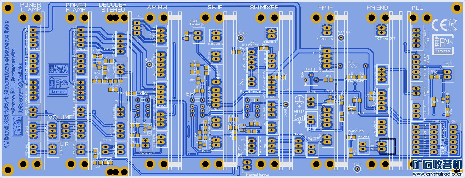

       经过反复推敲和修改,这块桥接板总算是设计完成出版了。由于这仅仅是块桥接板,虽然板载了一些显示和指示功能电路,看似比较复杂,但其工作原理总的还是比较简单的,故没有事先画出原理图,只是凭借腹稿,边画边改,边改边画。如同画素描,朝着一个目标,东一笔西一笔,画那算那,硬是用时间泡出这张效果未知的PCB板。其实,这应该是很多人都喜欢采用的画法,时间一长就成习惯了,敬请见谅!
待续,敬请关注。

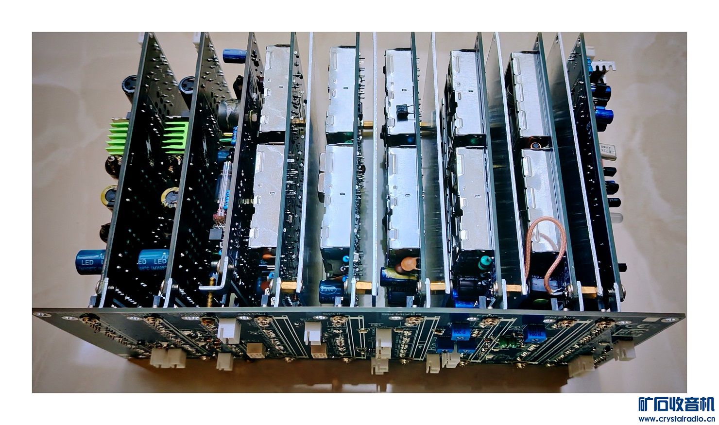

 楼主| 发表于 2024-12-14 14:37:20 | 显示全部楼层

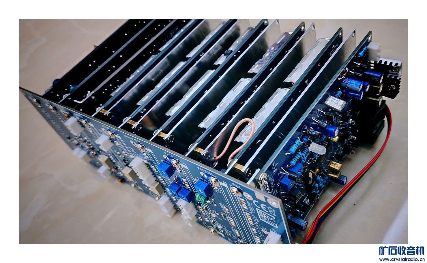

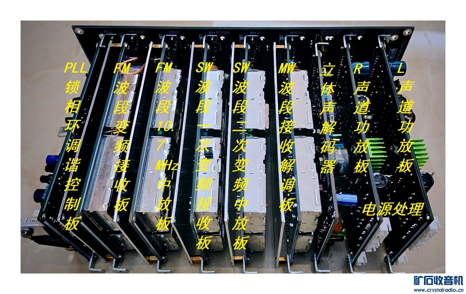

机芯总成已基本成形,见下图
待续
