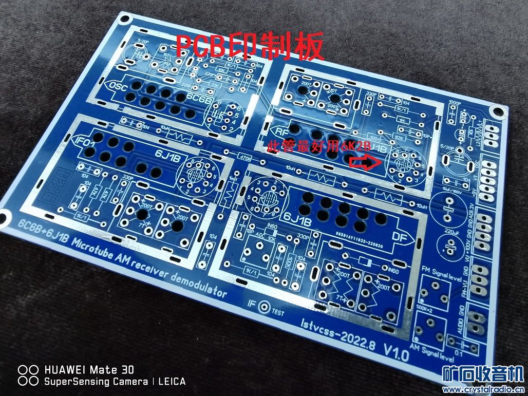

没想到最近以来,鄙人突然觉得玩FM也不过如此,有想玩一点别的东西的念头。于是,就想起了前面提到的同好、矿友、群友给鄙人下过的那项任务。经过酝酿推敲,权衡再三,鄙人决定试试水,先玩一种带SW短波段的电调谐多波段电子管收音机-——10波段AM/FM电子管收扩机。
鉴于本次制作的玩具收扩机,电路相对繁杂,制作周期一定短不了。故,鄙人决定从今天开始,采用制作连播的形式,像吃甘蔗一样,吃一节剥一节,不定期的,碎片化的呈现给大家,敬请各位斧正。

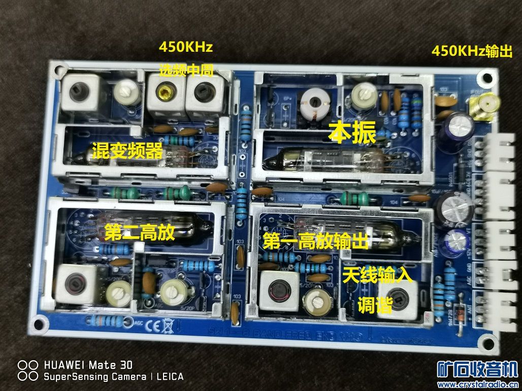

第一章 电路原理框图介绍
本此制作,从制作工艺上采用模块化结构,根据不同电路的功能和规模,确定区分模块的PCB布局内容。所有波段的接收解调模块,全部采用国产微型电子管。功放采用常用的旁热式电子管,搭棚制作一个双声道单端功放组件。调谐控制采用成品的专用微处理器,用PLL锁相环实现自动的电调谐。有以下主要特点:

预计主要亮点
1、AM/FM双制式10波段接收;
2、传统手轮式旋转调谐,怀旧手感好;
3、PLL自动调谐控制,有20个频点存储空间;
4、VFD显示屏,综合显示波段,频率,频点记忆,立体声,自动搜索等信息;
5、采用10*10大型背光按钮制作的键盘,手感超好,视觉美观;
6、接收解调采用全电子管模块化电路结构;
7、FM波段立体声解调,采用分离度指标较高的电子管解码器;
8、SW波段采用二次变频技术,其中第一中频是450KHz,第二中频是10.7MHz。
