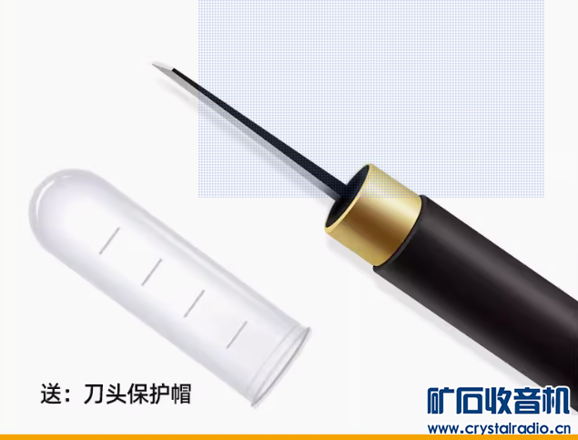

买了一套雕刻工具,用来制作简单pcb

细看了一下你套装刀头,划线条的较多,但、1mm,1.5mm,2mm铲导电带间隔绝缘缝隙的铲刀没有,其实这类型的刀,做手工电路板用的最多!
 楼主| 发表于 2023-7-8 14:59:34 | 显示全部楼层
tyty54 发表于 2023-7-8 14:38
细看了一下你套装刀头,划线条的较多,但、1mm,1.5mm,2mm铲导电带间隔绝缘缝隙的铲刀没有,其实这类型的 ...
你是说这种1mm的平刀吗?

刀头要打磨成细长头,刀口宽1mm的刀型,那样好用!
 楼主| 发表于 2023-7-8 15:45:33 | 显示全部楼层
给个图片,瞧瞧,谢谢啦。

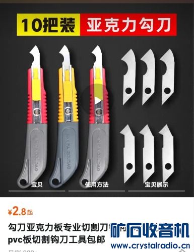

发表于 2023-7-8 18:51:16 来自手机 | 显示全部楼层
这种钩刀比较好用。
