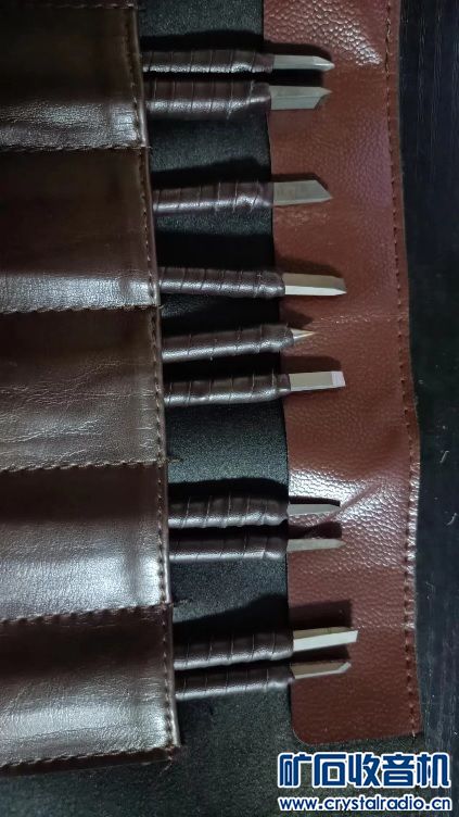

发表于 2023-7-7 14:29:06 | 显示全部楼层 |阅读模式
这套工具是怎么用的,请教大家有什么使用心得。

发表于 2023-7-7 14:58:22 | 显示全部楼层
这个刻刀非常好,但要另备2块(800目+2000目)金刚石磨石就完美了。

发表于 2023-7-7 16:10:59 | 显示全部楼层
现在雕刻pcb,难!以前的板子铜箔厚,用刻刀划几下,然后用刀尖挑起一个角,用拔猪毛的镊子夹住拉,整整齐齐一条就撕下来了,现在(起码有20年了)的板子铜箔很薄,根本撕不了,只能刀子铲,既费时又费力,而且刻出来的线路美观度下降。
这是30年前刻的,铜箔可以撕。
这是几年前面刻的,铜箔不能撕,只能刻刀铲。

发表于 2023-7-7 18:29:31 | 显示全部楼层
95147 发表于 2023-7-7 17:50
插孔是怎么钻的?
具体是: 在毫米绘图纸(不知现在还有没有)上用水彩笔画好线条,定好孔位,用办公胶水(现在可以用双面胶)贴在铜箔面,用锥子在打孔点锥个痕,然后用直尺刻刀刻线条,刻好线条后撕去剩余纸就可以打孔了,我现在打孔是用网上19.9元买的手电钻打孔,主要是转速可控,普通手电钻转速不可控,一按开关就是高速,很容易划钻。
刀刻法适用于简单电路且制作一块板子。
