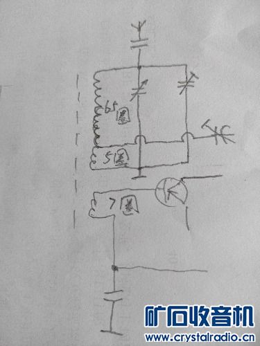

 楼主| 发表于 2023-7-7 17:33:24 来自手机 | 显示全部楼层
今天按前面老师说的在磁棒上加了一个再生线圈接在高放的e入地,没什么效果又拆了。谢谢版主加分
发表于 2023-7-7 17:37:04 来自手机 | 显示全部楼层
二个微调电容,一个调范围,一个调再生,再生有了。
发表于 2023-7-7 19:45:51 | 显示全部楼层
变压器太小,与双联不协调。
发表于 2023-7-7 20:46:32 | 显示全部楼层
不错。老原件养眼啊。除了变压器小点,那两个检波二极管应该换成2AP的。

发表于 2023-7-9 21:59:12 | 显示全部楼层
最好在线圈上并联一个200Ω的可变电阻可以很好的调整再生。调整没有再生是线圈反了,线头换个方向。
 楼主| 发表于 2023-7-10 10:08:57 来自手机 | 显示全部楼层
昨天又重新绕了磁棒线圈,声音大了,但还是只收到二个台,小说广播666和相声广播台,中国之声手不到。
 楼主| 发表于 2023-7-10 10:12:30 来自手机 | 显示全部楼层
谢谢关注指导。看来这种再生机,装响容易,调好了难。
 楼主| 发表于 2023-7-10 10:14:16 来自手机 | 显示全部楼层
中国之声收不到。上边打错字了,抱歉!
 楼主| 发表于 2023-7-10 10:24:14 来自手机 | 显示全部楼层
楼上的老师说的是这样调再生,回头试试。

 楼主| 发表于 2023-7-10 16:16:01 | 显示全部楼层
bis 发表于 2023-7-10 13:57
楼主画图为什么不注意同名端?搞错了正负反馈都不对。
绕磁棒线圈时注意了起始端接地,绕的方向一致都是顺时针绕的。随手画的草图,没标注,心里记着了。谢谢指导!
