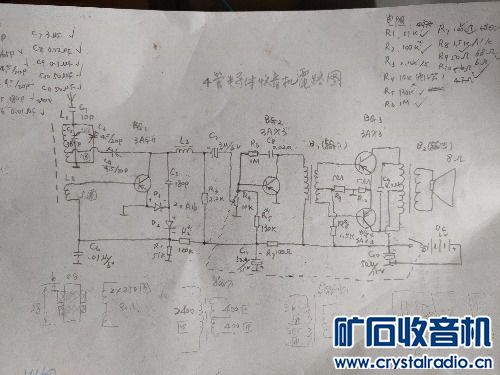

抗酷暑挥汗制作四管机,发上来嘚瑟一下。

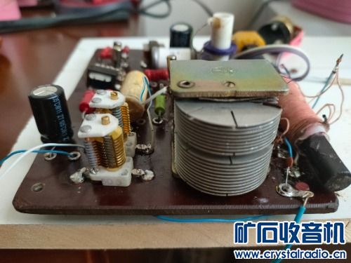

发表于 2023-7-6 19:39:08 | 显示全部楼层
两个音频变压器显得略小巧了一点

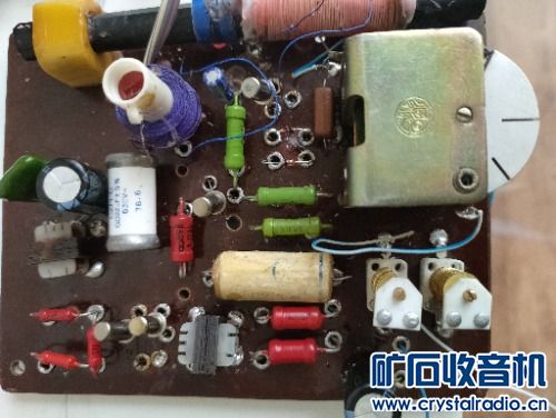

发表于 2023-7-6 17:54:35 | 显示全部楼层
非常好!建议黑色电容拆掉塑料皮,绿涤纶电容换成cj纸介或云母电容,czm-c瓷管也换成cj金属化纸介电容,这样比较有年代感。
 楼主| 发表于 2023-7-6 18:18:20 来自手机 | 显示全部楼层
您说的太对了,我翻箱倒柜把老元件都用上了,还有您说的几种没找到。第一次做先看看能不能成功,还好没走什么弯路,基本一次成功,这样就有信心了。谢谢关注!

还没找到空气单联,用了一个差容双联的290P的一边。磁棒线圈比图纸多了几匝。高扼圈用的电子管收音机的天线线圈,还不错。手里有二个老的全新没舍得用。
发表于 2023-7-6 18:37:44 来自手机 | 显示全部楼层
看图满满的回忆感。用料真再生电容    GZL线圈,想当年连想都不敢想今天会有人这么奢侈的往上用的太奢侈了
发表于 2023-7-6 18:45:49 | 显示全部楼层
楼主这可是用上了当年高档元件了,微调电容民用根本见不到,瓷管电容也是军机里才有的,这种电容泡水里都没事,这种全密封封装太给力了。

全机就两只变压器扎眼睛,休了。
发表于 2023-7-6 22:07:16 | 显示全部楼层
变压器有点小了、铆钉有点大了、用小一点的铆钉更漂亮。
 楼主| 发表于 2023-7-6 23:04:55 来自手机 | 显示全部楼层
楼上各位老师点评的很到位,都是行家。这些元件都是这十几年来在论坛里淘的,都是库存,的确有的是君机用,用在这上面有点奢侈了。输入,输出太小了,5伏供电声音大了就发热,因为是全新的有20对,想用上试试能出声,还可以吧,3伏供电,整机6mA电流,听了一天了,第一做还满意。谢谢各位老师!
 楼主| 发表于 2023-7-6 23:10:45 来自手机 | 显示全部楼层
捡了很多环氧板,没有薄一点的,都2mm以上的,所以只能用大铆钉了,的确大了,浪费焊锡,看着也有点夸张,去库存将就吧

目前的问题是:再生不好调,声音大了有哨叫;覆盖不好,应该是磁棒线圈匝数不匹配,先听着慢慢调吧。准备了一个mini的竹制茶道盒,将它安置在茶道盒里。
 楼主| 发表于 2023-7-6 23:24:37 来自手机 | 显示全部楼层
听取前面老师的建议,增加一个再生线圈试试。
发表于 2023-7-7 09:19:36 | 显示全部楼层
这个机养眼。
给变压器做个铁皮马夹套上会顺眼些
