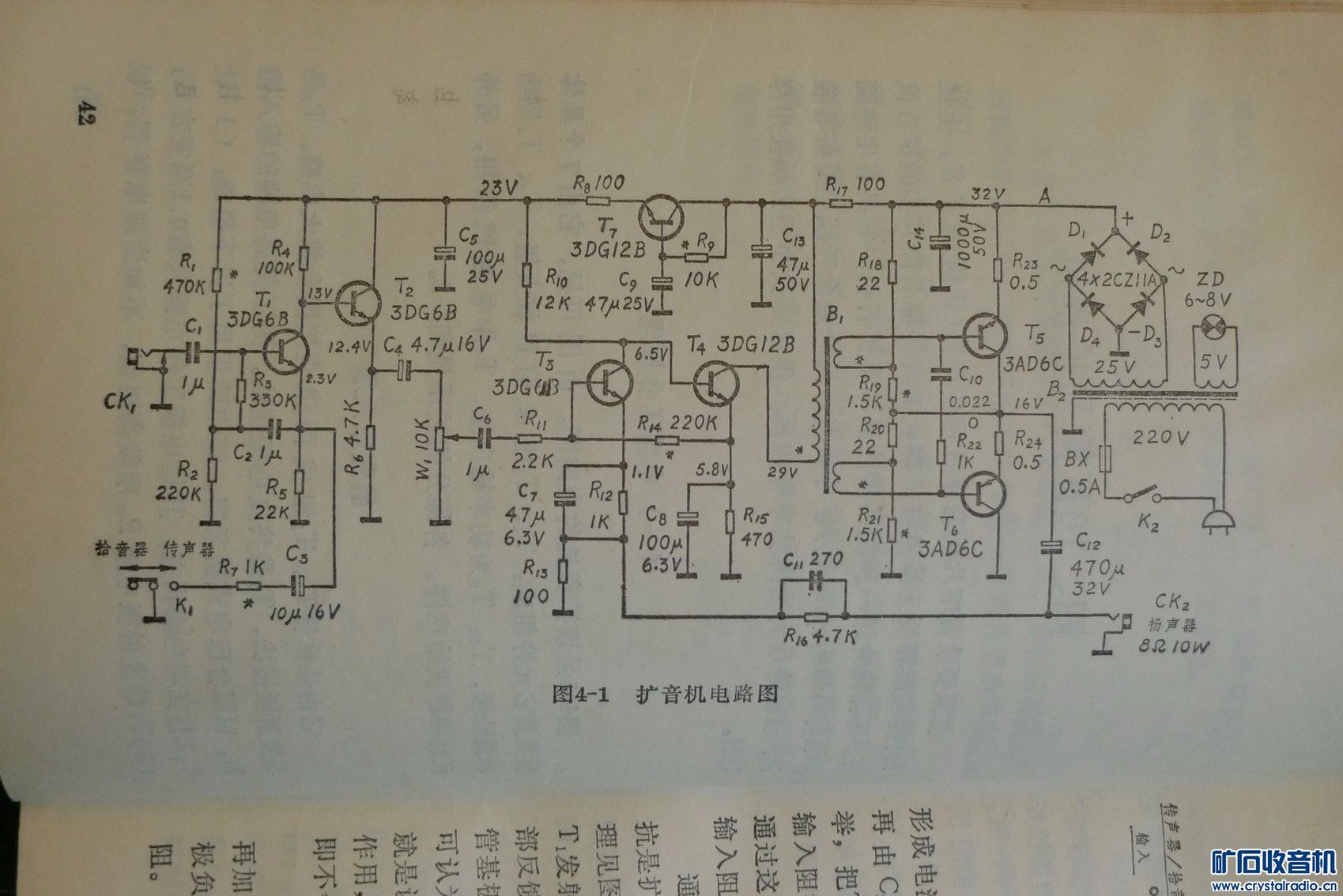

全锗管OTL功放,输出功率15w,
发表于 2024-3-23 09:12:35 来自手机 | 显示全部楼层
sir 发表于 2024-1-1 16:48
电路是npn硅管,变换极性改pnp锗管吗?效果如何?电流多大?原文650ma这点散热片怕是不够吧?
电流650,电路npn改pnp供电反过来就行了
