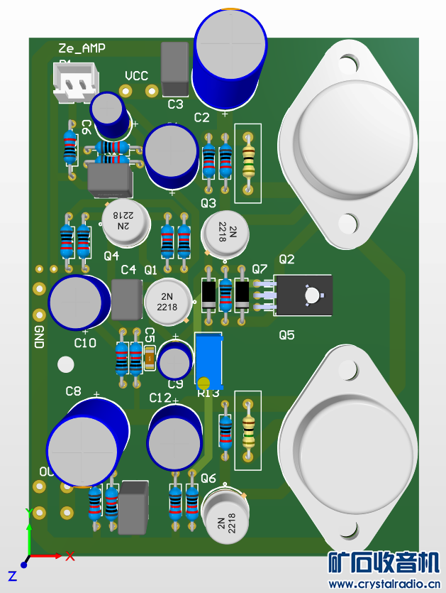

发表于 2023-7-5 18:14:57 | 显示全部楼层 |阅读模式
        没用差分输入,用的单管输入放大,一级电压放大,然后推动和输出,输出打算用2N297A管子,供电36v左右,能输出15w的功率,OTL输出有电容隔直流,就不装保护电路了。
发表于 2023-7-5 18:39:42 | 显示全部楼层
这个图画得很好
发表于 2023-7-5 19:34:42 | 显示全部楼层
能输出15w的功率 需要多大的散热片?安装位置够吗?
发表于 2023-7-5 19:55:33 | 显示全部楼层
不错点赞,还是老管子看着舒服,不加散热片吗?
 楼主| 发表于 2023-7-5 20:16:49 | 显示全部楼层
管子散热用L型角铝固定到大散热片上,

发表于 2023-7-6 09:33:43 | 显示全部楼层
大功率,高电压,输出电容在上电时需要充电,会有较明显的冲击声吧?不加喇叭保护会不太舒服。

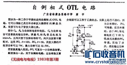

输入级不用差分,我喜欢发射极接输出中点的做法
发表于 2023-7-6 11:40:47 来自手机 | 显示全部楼层
NPN,PNP互补在哪?
 楼主| 发表于 2023-7-6 14:20:38 | 显示全部楼层
反馈也在输入管子的发射极上,用的3D模型不是实际管子。输入级n管,电压级p管,然后推动互补管,输出p管。

补充内容 (2023-12-26 19:22):
全锗管,锗管没有塑封的吧?温控恒压管封装得考虑一下了。
发表于 2023-12-26 19:38:11 | 显示全部楼层
美图啥时变实景

电路是npn硅管,变换极性改pnp锗管吗?效果如何?电流多大?原文650ma这点散热片怕是不够吧?
发表于 2024-3-23 09:05:01 | 显示全部楼层
加个风扇,功率有个5瓦
