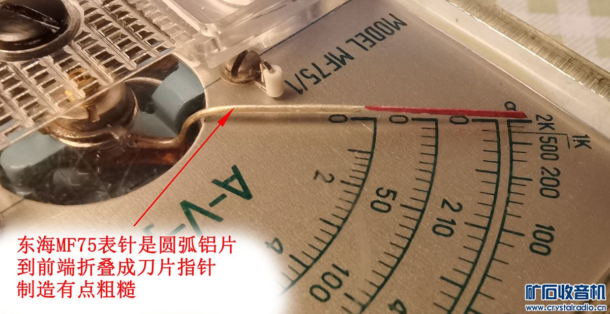

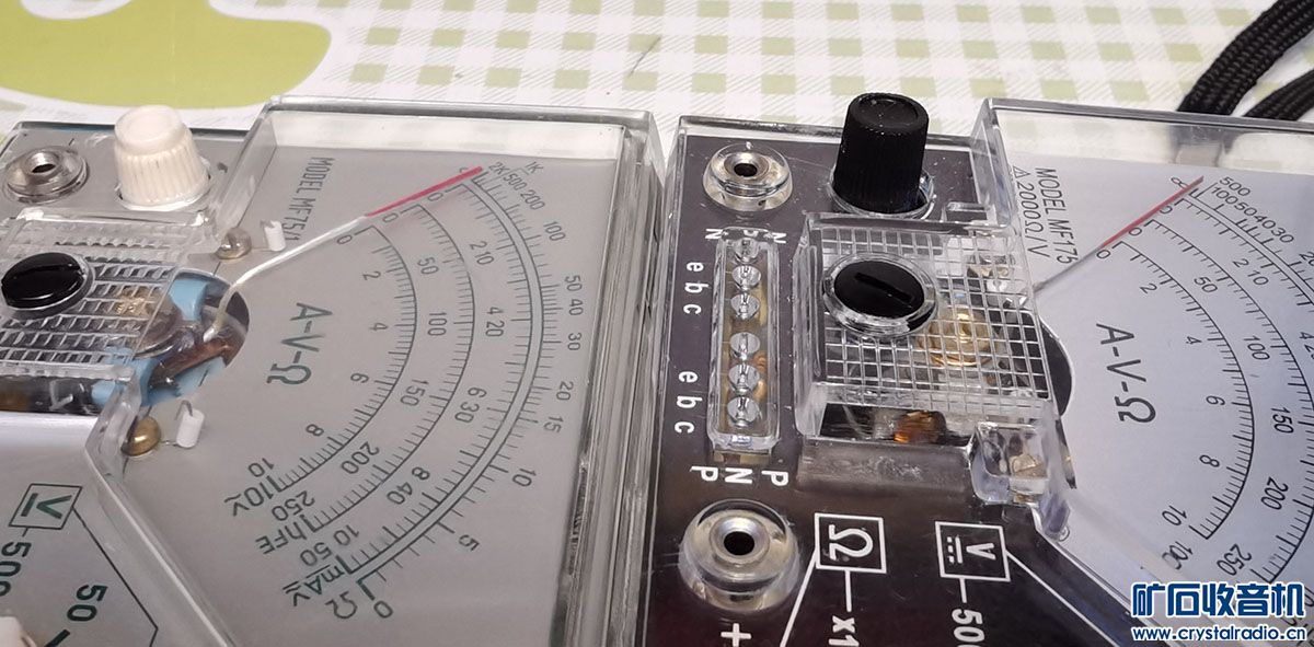

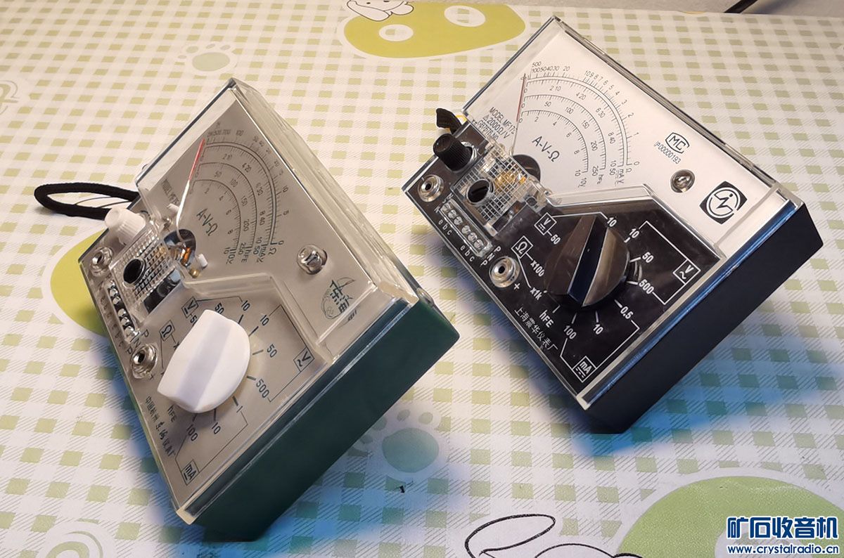

        在电器夜市上买了一个东海MF75-1型小万用表,前面有个人用电池试验,一看表头不会动就不要了,我看它外壳还很完整就买下来。几年前买过一个与它外形一样的MF175型小万用表,号称是上海震华仪表厂制造,很想拆开看看对比一下,好坏无所谓反正很便宜。
        在这个帖子里介绍过MF175表:
http://www.crystalradio.cn/forum ... =1880954&extra=

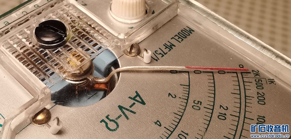

东海MF75-1表的外观:

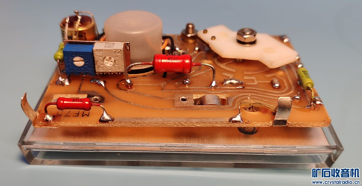

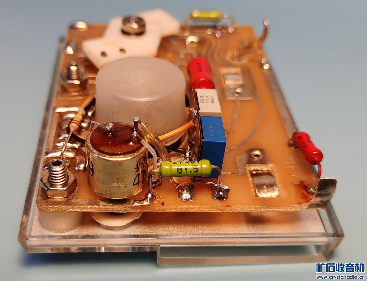

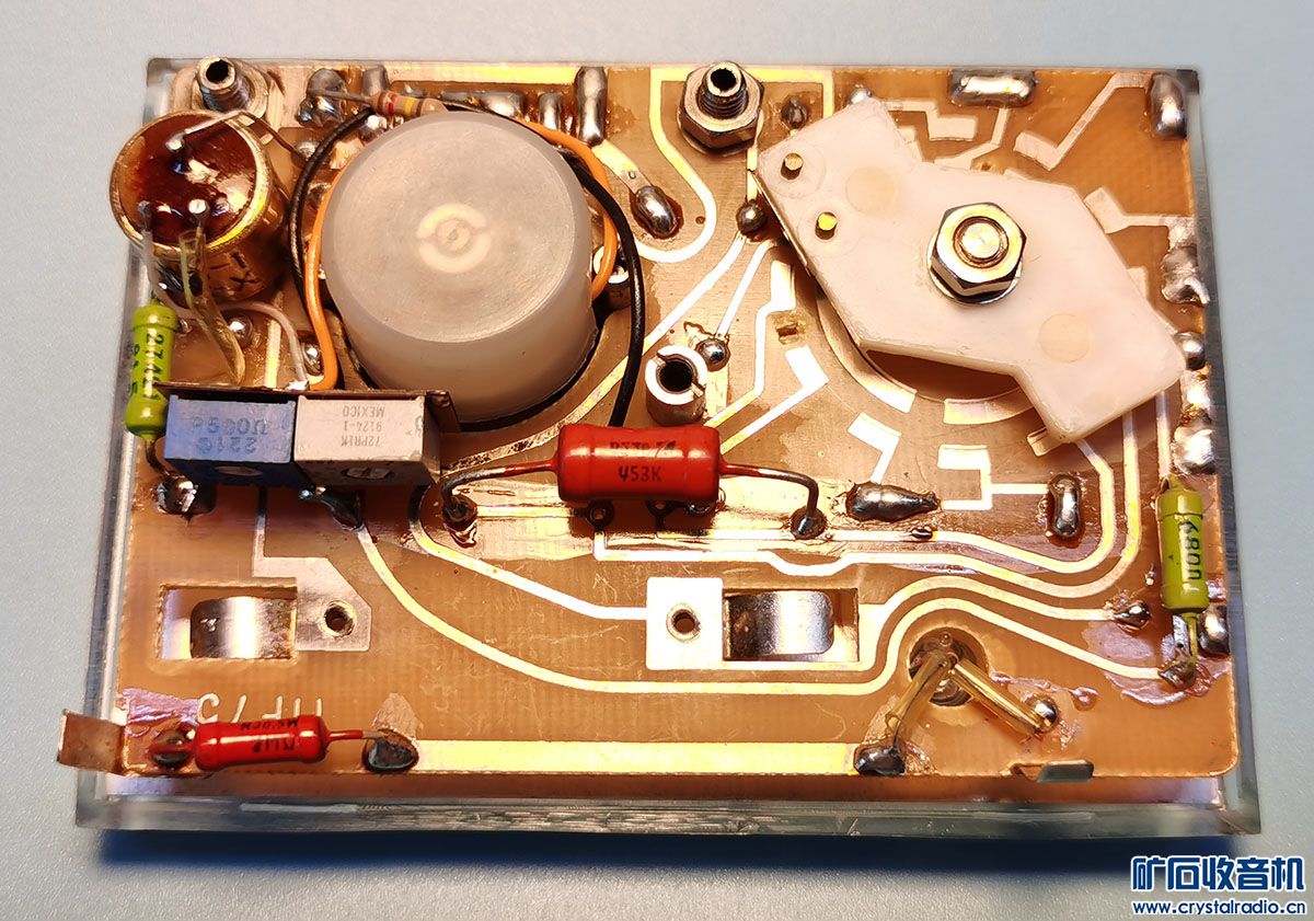

       买回来拆解一看,还是个1982年产的老表,1982年的产品,用的几乎全部是老式的红、绿袍电阻,但是却用了一个色环电阻跨接在测晶体管的电路中,看上去又不像是后加上去的,也可能是有人维修过。彻底拆解、清洗后再看这个小表,外壳非常完整,没有一点开裂和磕碰,有一条表笔线断线,对所有的接点清理抛光后,电路就正常了。

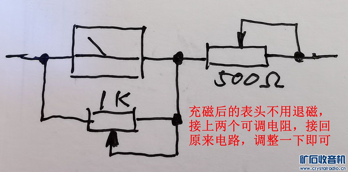

       实测一下发现表头退磁了,表头的灵敏度为365uA,查询图纸的设计是要求300uA,需要充磁修复。之前在维修上海沪光DY1型多用表时,对其内磁表头有过充磁的尝试,在这个帖子里有详细介绍:
http://www.crystalradio.cn/forum ... =2051041&extra=

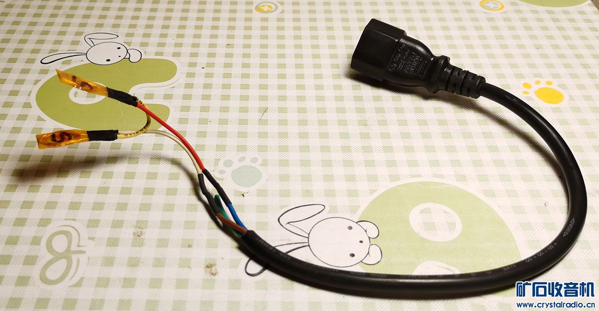

       这个东海MF75表芯磁铁直径比上海沪光PY1型表的磁铁直径小很多,所以为它专做了一个小充磁线圈,是单层平绕6圈的结构。
       以2400uF/310V的容量,仅充磁一次,表头的灵敏度就提高到196uA。这时不用进行退磁处理,按下面的电路加上两个可调电阻就可以校正,这样有个好处,当新充磁后的表头磁性有衰退时,可以稍微调整一下就可以了。

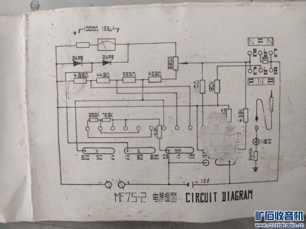

        这是在网上下载的MF75表的电路图:
        从图中看到,这种表还有两种不同灵敏度的表头,这次买的东海MF75-1型表是灵敏度比较低的一种。之前买的MF175是灵敏度高的一种,在开关档位的设定值上也略有不同。

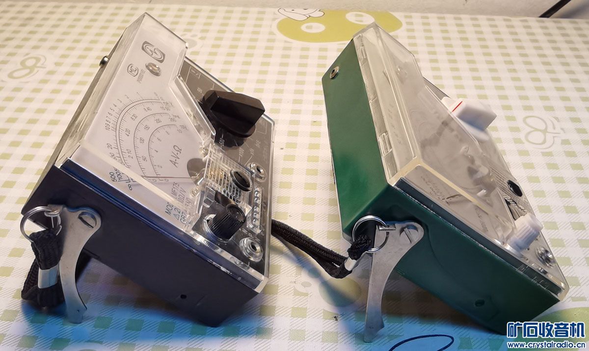

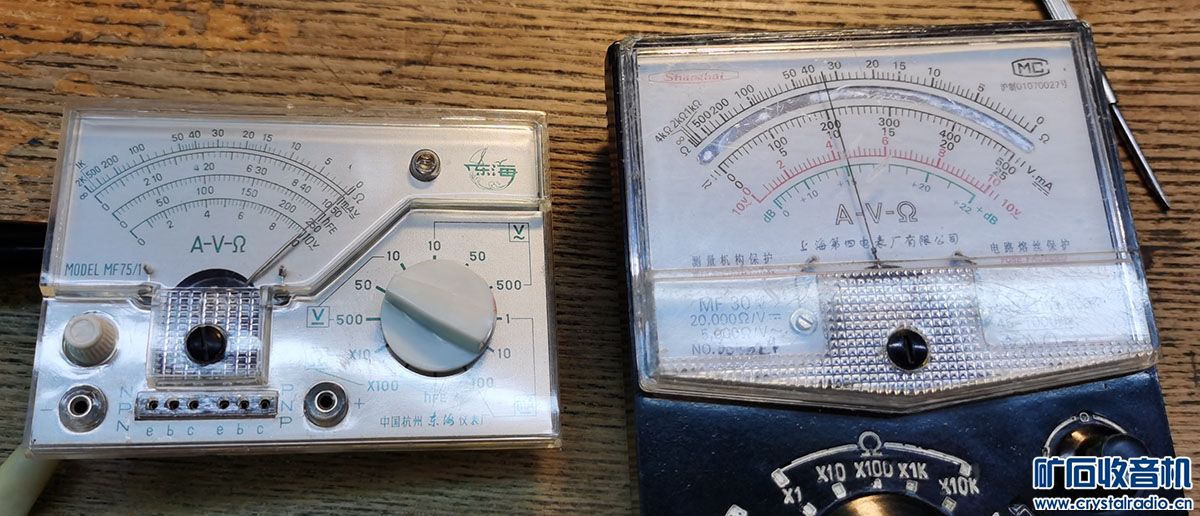

       相比之下,后来完全采用色环电阻的MF175表的制作要好些,东海MF75-1表的表头制作比较粗糙,线性误差也比较大些,灵敏度也低一倍。看看两种小表的对比:
       这廉价的小表不值什么,花了好大力气把它修好,我想不出还有什么这么便宜的玩具,能让我们这样不惜工本的折腾并快乐着?

您好,整理贴子才看到。充过4个不同的内磁表,所需的储能电解电容不大(2400μF),只要校准好内磁芯极性,还有平绕线圈极性,我用双层平绕线圈10圈,线径0.30mm。充电电压310V,效果都很好。用过7000μF大储能电解、0.5mm线、单层平绕5圈,瞬时功率太大,线圈会跳动、冒烟,会伤及动圈。
