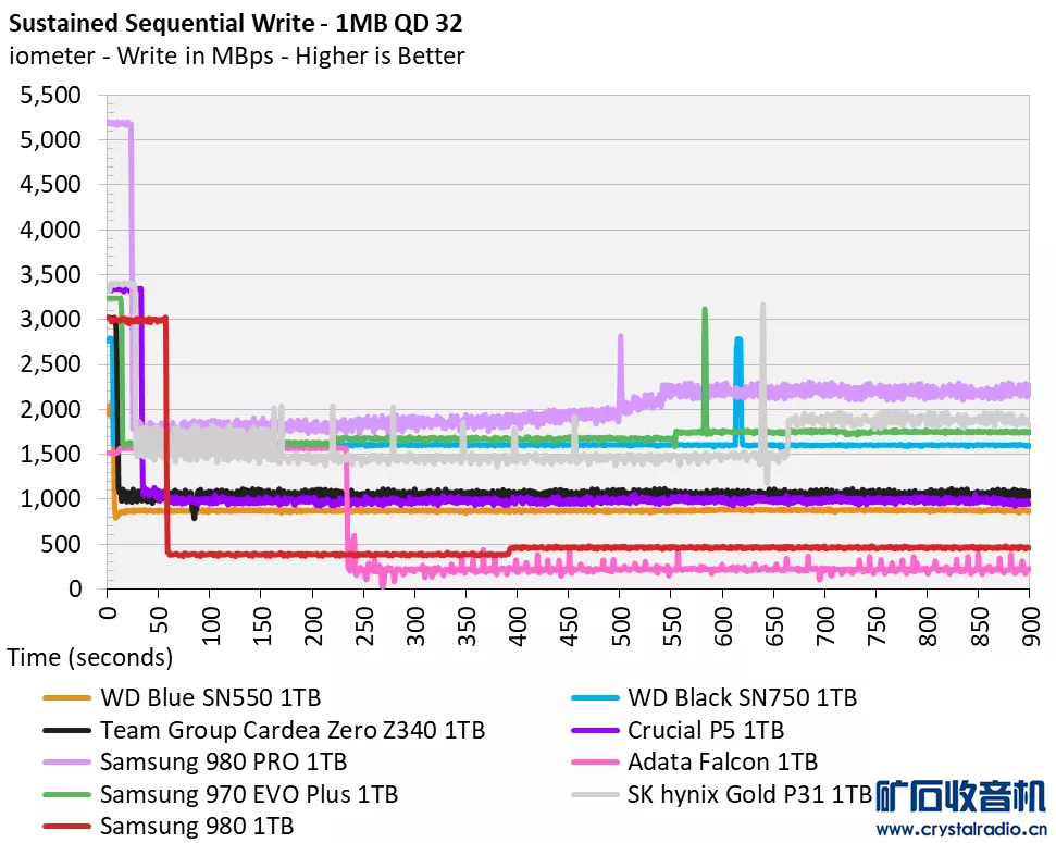

 楼主| 发表于 2023-7-5 12:09:36 | 显示全部楼层
看图就明白了,870EVO跟980性能接近,跟970EVO差很远。以1T为例,980大约有160GB SLC缓存,缓内3GB/s,出缓400MB-500MB/s,870EVO则是450-500MB/s,至于970EVO, 缓外1.5GB/s以上。尽量不要买500G的TLC盘,一般而言,500GB的比1T的NVME盘缓外慢1倍,寿命短1倍,多数牌子如此。
