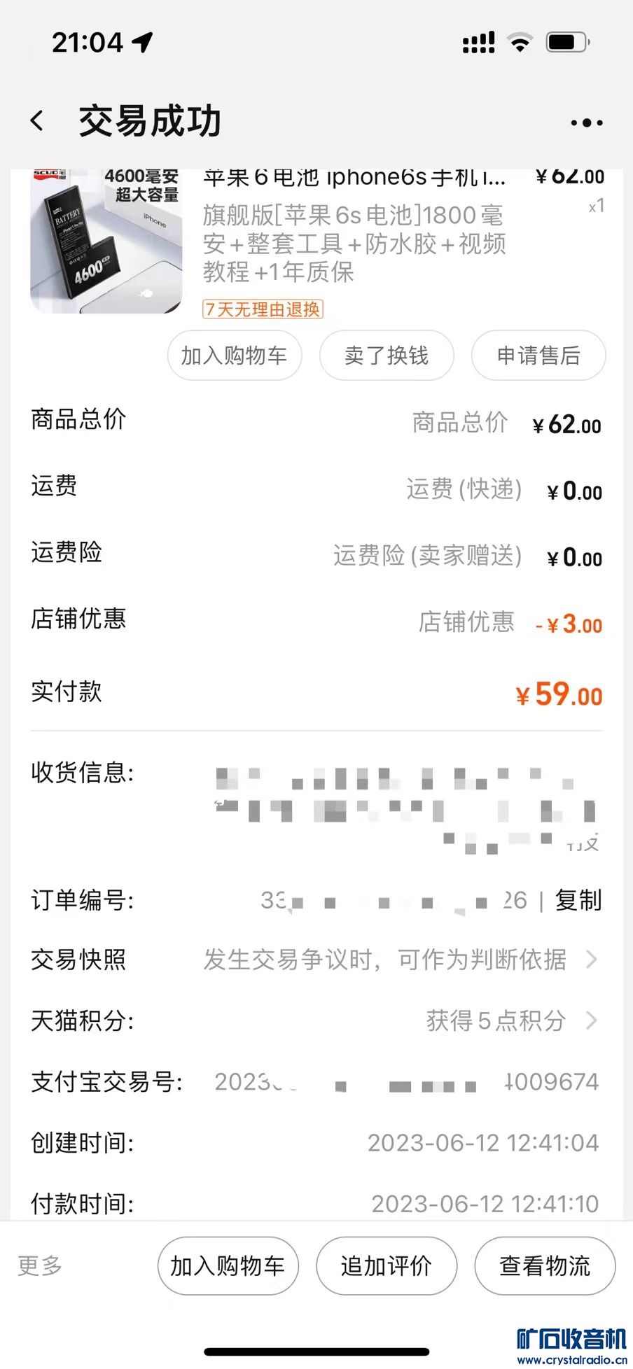

钉子户6S,系统版本15.7.7,装了QQ和微信,16G的版本,容量捉急,换过N回电池,一块电池能正常用1.5~2年,开始几回那电池要150¥,后来越来越便宜,这次好像是65¥,这第三方电池健康度永远100%,好处是系统识别到100%健康度不会降频,鸡子到现在依然流畅,坏处是,系统识别到100%电池健康度,电池满容量充电,容易大肚子,同时内阻大了,满速运行机(其实是电池)很烫,然后恶性循环,鼓得更快,这回把屏幕左上角给定起来了。

记错了,是59¥

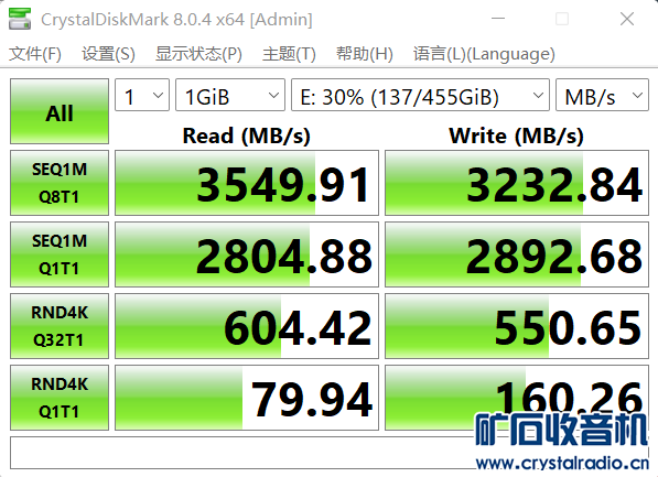

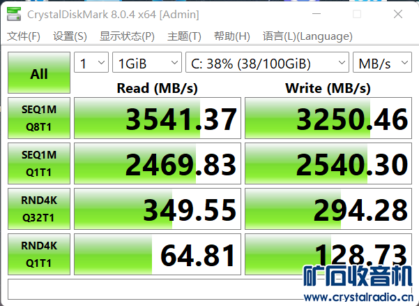

我安装了三星的nvme驱动,不使用win11自带的驱动, 970ep是本本主盘
测速有提升
window自带的驱动
三星驱动, 随机4k并发读写提升很明显,接近翻倍

不玩游戏,家用,主力上网看视频,970ep温度还可以,之前放在没有散热垫的盒子里温度很高,现在真装到本子上好多了,性能比我本本自带的海力士强很多
