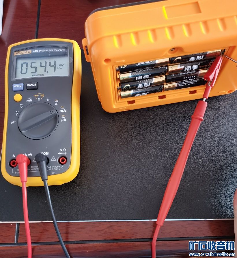

 楼主| 发表于 2023-7-2 17:29:14 | 显示全部楼层
1、在大超市买了8节聚能环4代新电池
2、绝缘电阻测试仪,只偶尔用过几次,还是崭新的
3、用导电胶带制作测试用的正极引出线,接触电阻约0.1欧姆
4、关机状态下,测得待机电流约126uA,简直是耗电大户啊
5、开机但未产生测试高压的状态下,工作电流约55mA
出于安全考虑在电池盖开启时不宜产生测试高压,因而未测量高压状态下的仪表工作电流;
主贴提及的铁锂干电池一年来只偶尔用过几次约一二十分钟,先忽略消耗的电量不计;
电池标称容量3000mAh,待机时间约3000/0.126=23809h
计及偶尔使用的电量消耗就打个六折吧,可以待机23809*0.6=14285h=595d
现在待机一年不到电量就消耗殆尽,哪儿出了问题呢?电池?仪表?估算方法?
发表于 2023-7-2 17:54:22 | 显示全部楼层
云卷云舒 发表于 2023-7-2 13:00
电池刚买回来时开路电压高达1.8V以上,装在同一台机子上仅仅一年,电压居然千差万别,一致性极差,且完全丧 ...
你的仪器待机电流毁了电池吧?再说干电池最高1.8v有点悬,记得当年给随身听买镍镉电池,有东芝牌的1.5v+就不禁用,而1.2v的才正常使用。

说的在理!据说那种铁锂电池永不尿尿,并且容量大,支持大电流放电,贵就贵了点才买了它;
也许我的测试仪126uA的静态待机电流太大了,但也不至于待机一年不到电量消耗殆尽啊!
