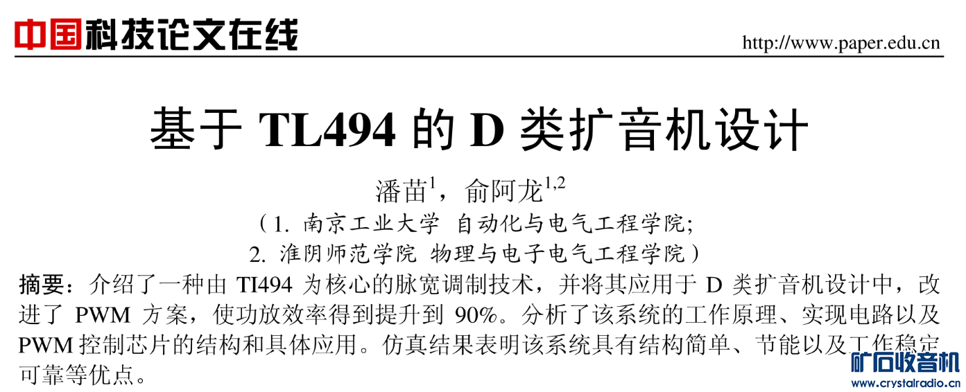

D类功放DIY-(1)基于TL494的D类功放

 楼主| 发表于 2023-7-8 10:31:54 | 显示全部楼层
wangarm 发表于 2023-7-5 18:13
感觉就是一个同步Buck电路,不知道是不是对。
应该是半桥电路

SZQ 发表于 2023-7-6 13:22
参考消息:https://www.docin.com/p-493201219.html
很好的论文,如果是原创,论文质量就特别的高.....
如果是参考其他,那就一般般

发表于 2023-7-10 17:11:11 | 显示全部楼层
请教一下这个放大倍数是怎么确定的呢?
谢谢
 楼主| 发表于 2023-7-11 13:49:50 | 显示全部楼层
lmb9802 发表于 2023-7-10 17:11
请教一下这个放大倍数是怎么确定的呢?
谢谢
这个D类功放没有经过输出的反馈进行调整,因此是一个开环控制的电路,是通过控制TL494的死区引脚4的电压来控制占空比的,因此占空比和电源电压共同影响输出电压。
输入信号一般是正负1V,变化量2V
4脚电压变化区间是0到3.3v
TL494占空比最大占空比45%
电源电压正负6v,变化量12v
那么2V输入电压映射到的输出电压变化量为:
(2/3.3)*0.45*12=3.27V
电压放大倍数为3.27/2=1.6倍
