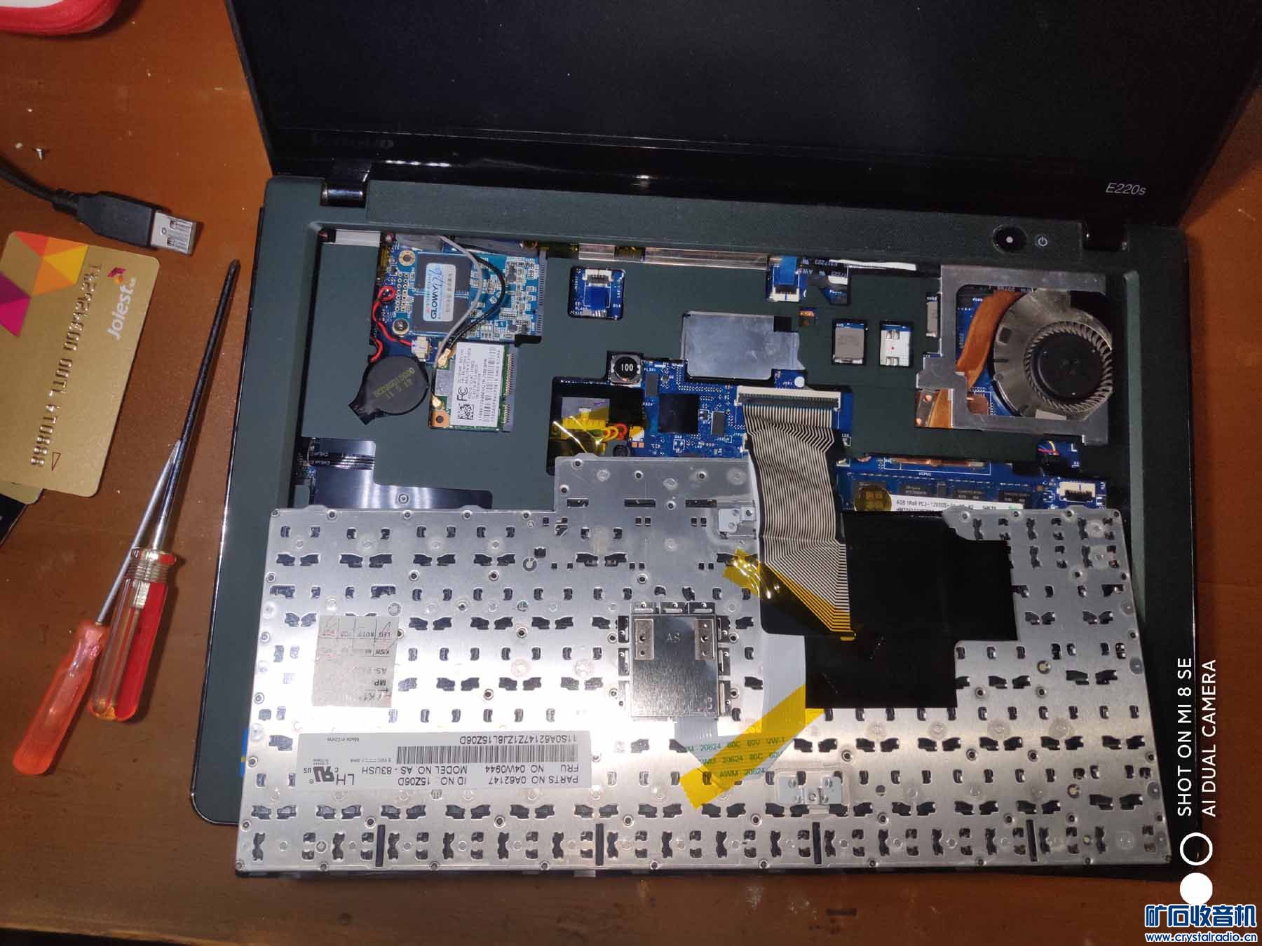

谢谢回复!先下载了这个本本的说明书,才知道有msata口,我比较粗心大意,掀了好几次键盘都没有发现msata接口,用了一块旧的64g固态,重新装8.1,飞快。启动也改观了。看来,我的那块固态盘,实在是太次了,只能当U盘使用了。 0001_pro.jpg 0002_pro.jpg 0003_pro.jpg 0004_pro.jpg 0005_pro.jpg 0006_pro.jpg 0007.jpg 0008.jpg

这就河狸了,所以我前面说,最老的也有标准 SATA 口,稍新一点的就是 mSATA 口或者走 PCIe 物理接口的 SATA 口
话说你 1366*768 的屏幕用 Win8 没被系统吐槽么

感谢回复!这个本比较奇葩,底座没有能够打开的盖板,是一个整体,如果更换零件,拧下两颗标记有键盘、内存、盘三个图标的螺钉,翻过来把键盘撬开,从正面更换。所以,主板下的间隙非常小,大约是几个毫米吧。螺钉图标 screw000.jpg
