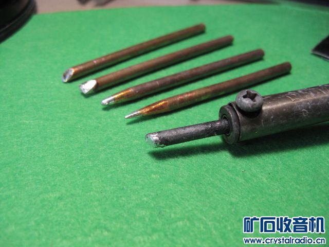

楼主: 935482411
维修师傅们,敢展示一下自己用的烙铁头?

发表于 2023-6-27 18:35:45 | 显示全部楼层
xinfa100 发表于 2023-6-27 17:41
九十年代中期读书时找物理老师借的烙铁是尖头的,那时候烙铁很少见尖头的,从此就一直用尖头的,马上三十年 ...
七十年代初上初中时花5.44元买了人生中的第一把烙铁,上海牌25W弯头的,后来也用过直头的,有了内热烙铁后就用马蹄头的。有了黄花长寿烙铁后,一直用了三十多年,就是这种尖头的。

发表于 2023-6-28 13:34:51 | 显示全部楼层
自从入门到现在,37年了,一直用马蹄形的,觉得最好用,焊小东西用边或尖头部分,焊大点的东西直接用平面贴上去传热快,积碳后锉刀一擦即亮,尖头烙铁焊大点的件如电池座很难焊上。
发表于 2023-6-28 17:30:25 | 显示全部楼层
我也一直用马蹄头的,前段时间买的直径4毫米的紫铜棒裁成70毫米长做了几个头子。
串上调光器调节温度。
串上调光器调节温度。
 楼主| 发表于 2023-6-29 12:14:21 | 显示全部楼层
尖头,一般用来焊细小的焊锡丝,焊距比较小的场合用。对于熟练维修人员来说,一把刀头拖焊通吃……^_^
