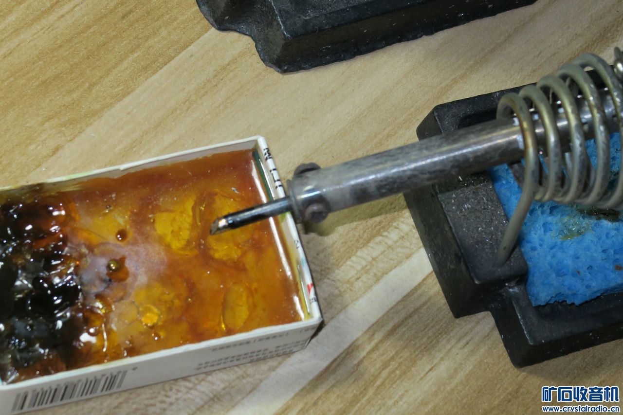

维修师傅们,敢展示一下自己用的烙铁头?
发表于 2023-6-27 13:49:51 | 显示全部楼层 |阅读模式
我的,是这样子的哟^_^
你们的呢?
关机时,冷却后
关机时,冷却后
没有通电的样子。
通电后
通电后
通电后,另外一边
通电后,另外一边
通电后,钢丝球擦过的样子!^_^

 楼主| 发表于 2023-6-27 14:01:22 | 显示全部楼层
936,平时使用的时候,都是最大功率输出状态下用,我从不怕它烧死!^_^
平时,用点松香,清洁。普通的大焊点,直接熔松香在焊点上,增加焊锡的熔化流动性……
发表于 2023-6-27 14:14:04 | 显示全部楼层
 楼主| 发表于 2023-6-27 14:45:06 | 显示全部楼层
你的烙铁头,没有上过锡一样,使用起来怕是不会怎么好用。
插电前,将烙铁头用锉刀锉出光亮铜色,不要留有黑点,然后将焊锡丝缠绕锉过的烙铁头,通电让焊锡丝慢慢熔化,即是给烙铁头上锡过后,绝对与我用的烙铁头般光亮。^_^

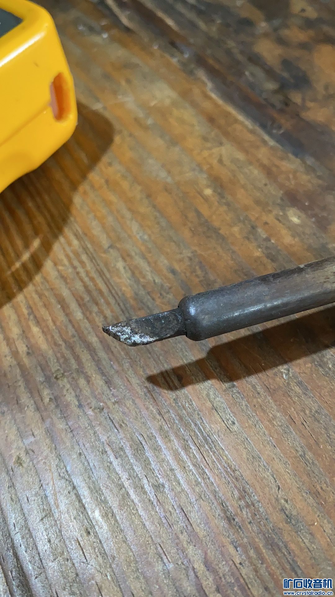

发表于 2023-6-27 16:22:43 | 显示全部楼层
插电前,将烙铁头用锉刀锉出光亮铜色,不要 ...
非常好用,切记不能用锉刀锉!
