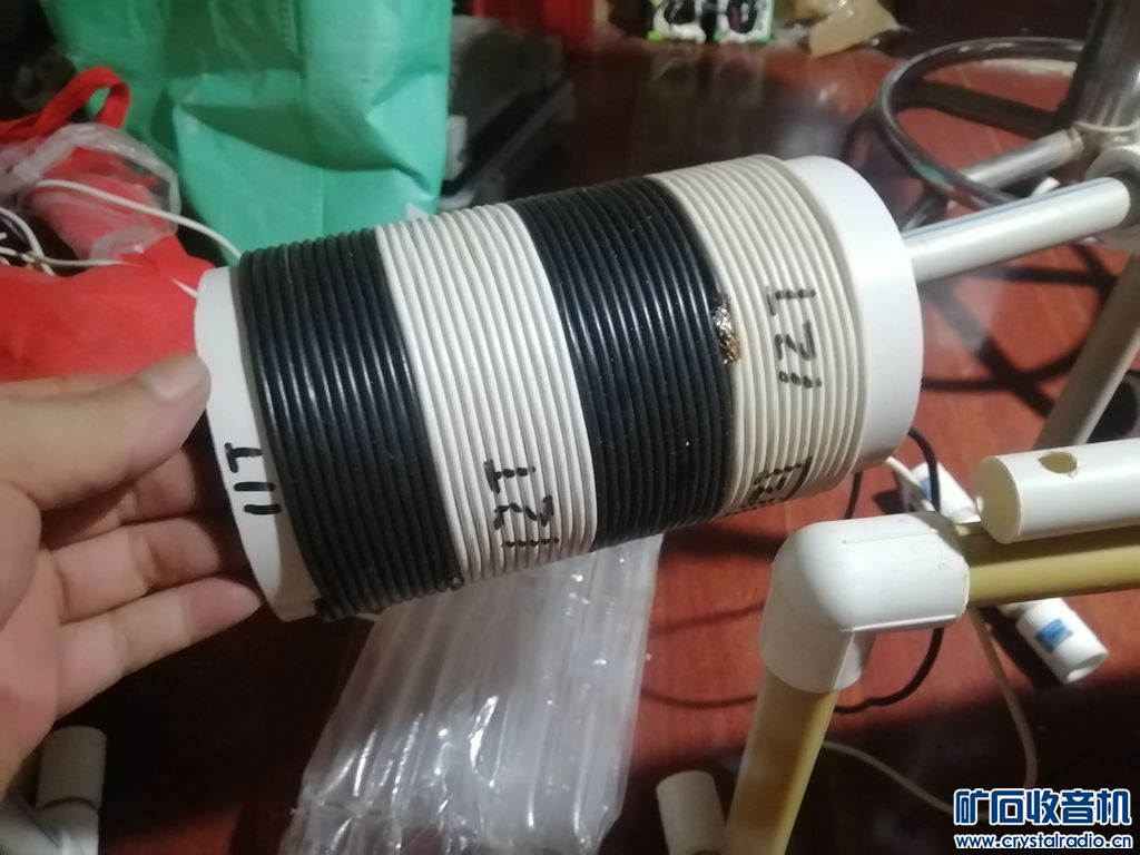

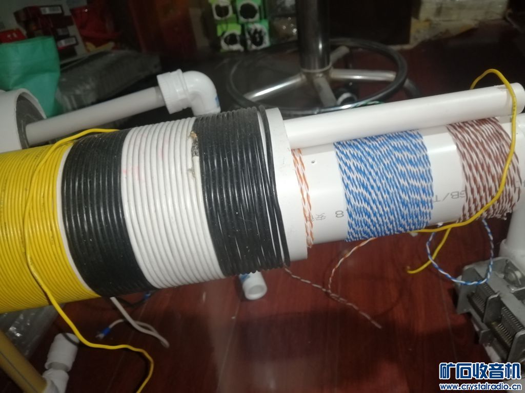

老师和我做的基本上一样。我都是大炮筒。用110mm直径娆了、七八十圈  抽四个头。在链接双连。这段时间太热 ...

楼主绕了多少圈,有没有接线图,管子多大的

晚上好。。。给你看看。还没有完成组装好。。

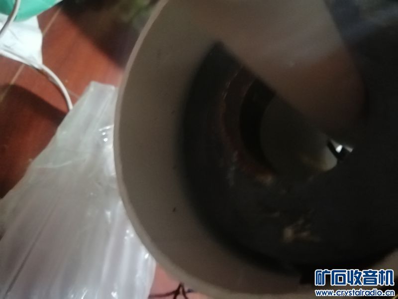

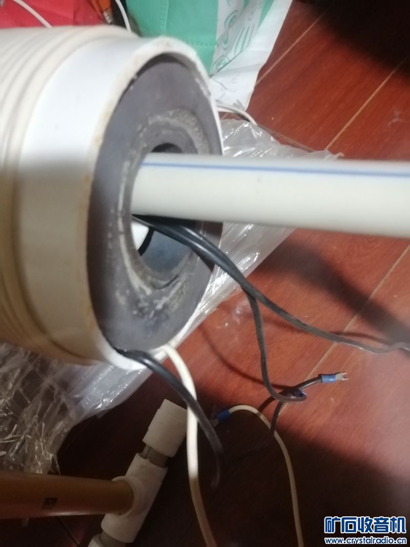

管用的是PVC110.里面用的是PVC 75mm。。线是比较突出。用多根软丝线。。。。
              里面的线用的是   网络线。。

你这个75管线接收音机里面吗
好复杂怎么接线的

晚上好。是的在75管上面的线抽头接收音机。
发表于 2023-8-22 19:27:23 | 显示全部楼层
晚上好。在里面小管子线链接收音机、大管子链接双连 。。不知道效果怎样,,
