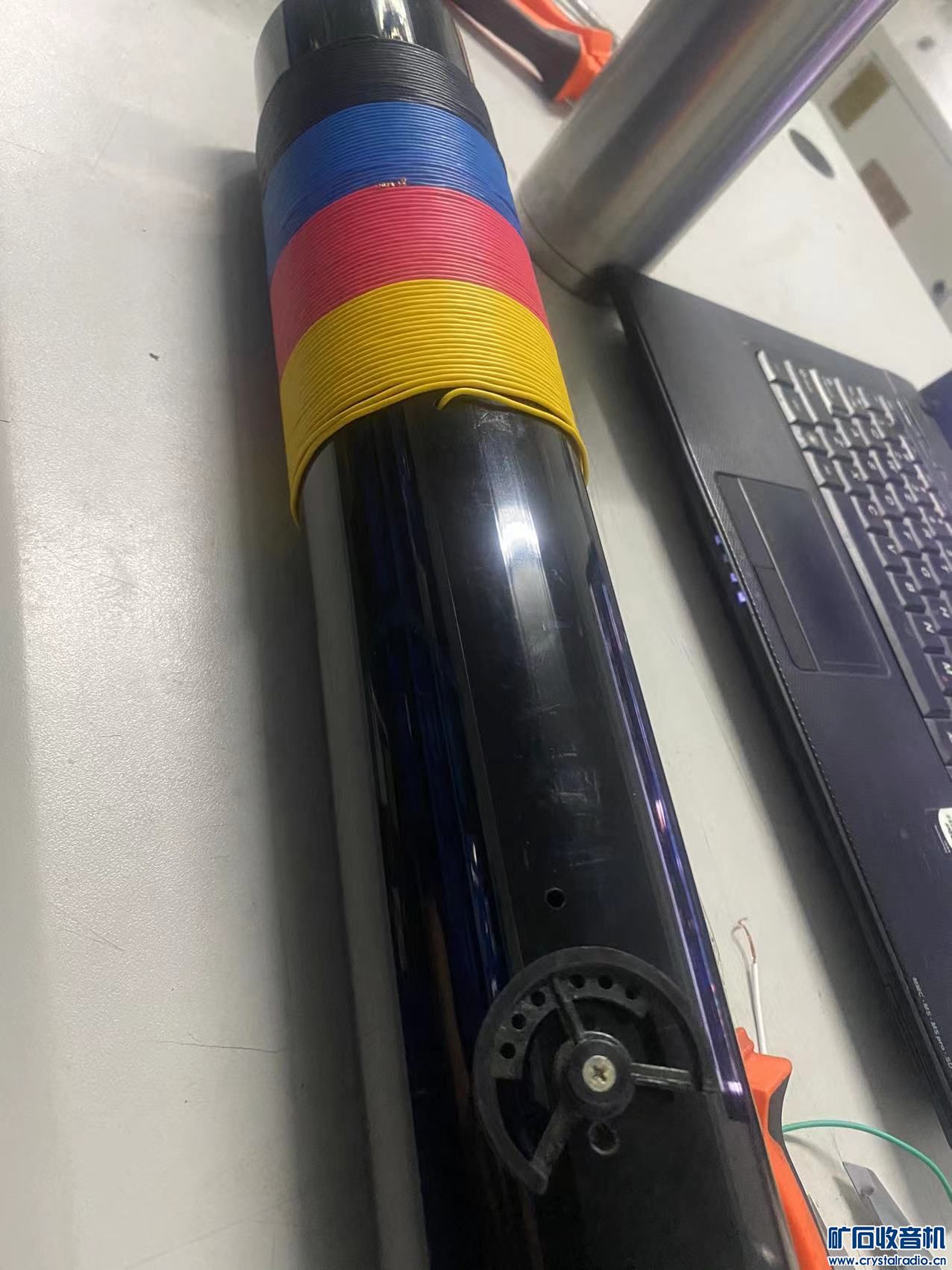

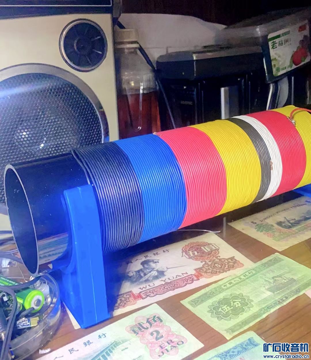

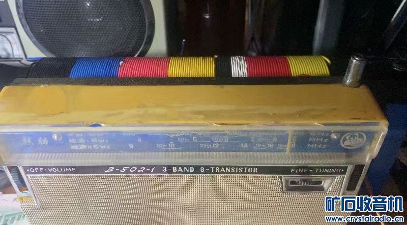

在城市小区室内,中波感觉就是鸡肋,一直没有听过,原来做了一个框架天线,有效果,但太大了,使用不方便,最近心血来潮,找了个不花钱的PVC管和电线,绕了百十圈,拆了个不花钱的调谐器,装好试机,效果不是很好,突然想到把在阳台拉的十来米短波天线接上试试,收音机靠近,台多的密密麻麻,特来分享下喜悦

 楼主| 发表于 2023-6-30 10:05:38 | 显示全部楼层
悠然自得哈 发表于 2023-6-30 06:07
你外接的可调电容是干嘛的,机内的可调电容挪到外面进行调台了吗,不明白请指教谢谢。
是微调,能调节信号大小

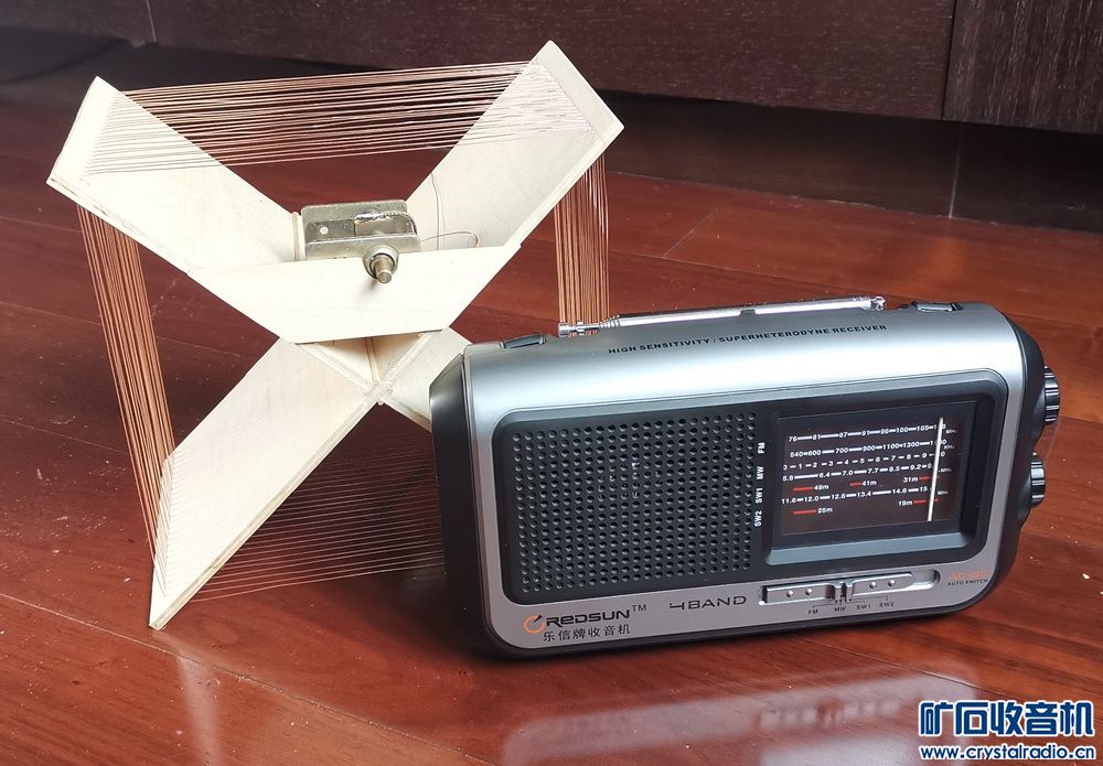

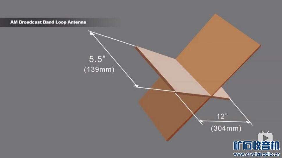

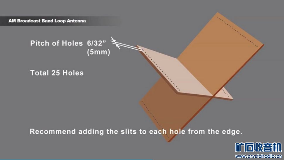

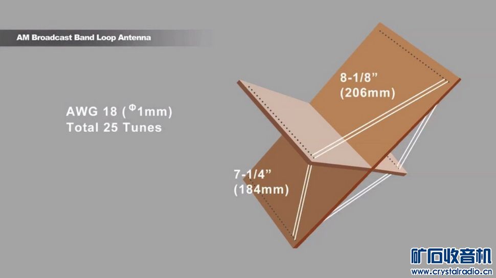

发表于 2023-6-27 16:13:22 | 显示全部楼层
很想知道朋友天线的效果如何?根据我的实践室内天线可以适当提高接收的灵敏度,但不能有很大的提高。。。
看看我几年的的天线制作和实验,感觉有一定的效果,可以提高在强背景噪声线分辨微弱信号。。。
 楼主| 发表于 2023-6-27 17:09:41 | 显示全部楼层
我做了一个和你这个差不多的,太占地方,重新做的这个中间有接头,我接了一根室外引进的线,效果很强,我接在框型天线中,但是没效果,我也奇怪不知道什么原因
发表于 2023-6-27 17:13:39 | 显示全部楼层
山东老张DIY 发表于 2023-6-27 17:09
我做了一个和你这个差不多的,太占地方,重新做的这个中间有接头,我接了一根室外引进的线,效果很强,我 ...
这个天线无需接入收音机,只要天线垂直于收音机磁棒就可以了,我不知道你如何使用的

 楼主| 发表于 2023-6-28 07:08:15 | 显示全部楼层
是放边上,没接到机子的
发表于 2023-6-28 09:53:11 | 显示全部楼层
山东老张DIY 发表于 2023-6-28 07:08
是放边上,没接到机子的
是不是天线与机器的磁棒角度不是90度?(就是上面第一张图片的样子,天线与收音机成90度角)如果是平行的话就没有效果。
另外这个天线在强信号的状态下没什么用,只有相对很弱并伴有很强的背景干扰情况下最有效果。我实验下来是这样的,如果有很强的干扰,电台信号被埋在里面用这个天线最有效!调谐可变电容器可立即分辨出电台信号。。。
发表于 2023-6-28 10:19:43 | 显示全部楼层
這種天缐是利用諧振來增强局部塲强的,若使用270pF的可變電容,則缐圈的電感量大致在315uH左右,可覆盖整個中波波段。所以最好有個LCR表,測量一下電感是否合适。目視缐圈匝數有點多,可能電感過大。如果没有LCR表,可将電容旋到容量最大處,能接收到低端540KHz左右的電臺即為合适,否則須調整匝數。
