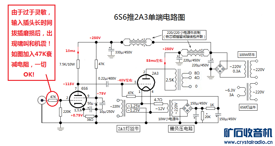

问题讨论:用6P15做一级电压放大推300B或845!

 楼主| 发表于 2023-7-5 13:43:01 | 显示全部楼层
深圳佬 发表于 2023-7-4 19:48
老胆兄:用6S6不好吗?
发表于 2023-7-5 13:47:43 | 显示全部楼层
 楼主| 发表于 2023-7-5 13:50:49 | 显示全部楼层
仍有余量!
 楼主| 发表于 2023-7-5 14:00:52 | 显示全部楼层
老胆兄:用6S6不好吗?
此机器已归他人,所以6P15一级推2A3未能实践!你可将6S6一级推和6P15一级推加以比较,选出最优方案!
