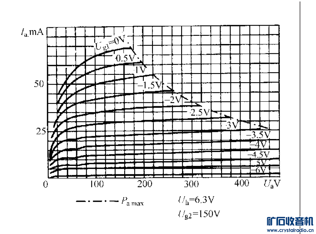

 楼主| 发表于 2023-6-30 20:44:25 | 显示全部楼层
jupeter 发表于 2023-6-30 20:30
发个帘栅压是150V的,有没有。

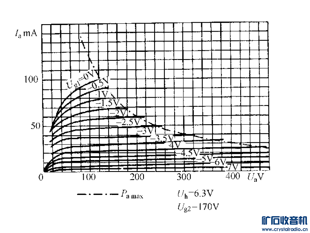

 楼主| 发表于 2023-6-30 21:01:56 | 显示全部楼层
发个帘栅压是150V的,有没有。
再送你一个Ug2=170V的!

发表于 2023-6-30 21:21:46 | 显示全部楼层
谢谢!我意思是有这些图,就可以验证一下《无线电》杂志问与答上面:
问:国产6P15(6П15П)管用做末级输出,负载阻抗须用多少?如用6P1的输出变压器,如何改制?接成三极管时,负载又是多少?
     答:6P15是专为电视机作视频信号放大用, 按电子管手册中所载典型工作状态有二种用法:
     当屏压为300伏,帘栅压为150伏,阴极电阻为75欧时,最佳负载是10千欧。
     如屏压和帘栅压都用170伏,阴极电阻为82欧,最佳负载是4.5千欧。如作音频输出管时,也可以按上述数据使用。
    用6P1的输出变压器,在屏压300伏情况下,须将次级圈拆去约十分之三;在170伏情况下,基本上能代用。但是上述二种的工作电压在收音机中都不方便。
    如果6P15的屏压用230伏左右,帘栅压用200伏,栅偏压-4伏,则最佳负载也是5千欧附近。这样6P1的输出变压器就能直接代用。而这种工作电压也是常用的。
    6P15接成三极管时,它的最佳负载当屏压150伏时约3千欧,栅偏压约-4.5伏,200伏时约2.5千欧,栅偏压约-6V, 250伏时约2.2千欧,栅偏压约-7.5伏。
这些工作点有多少靠谱的成分。

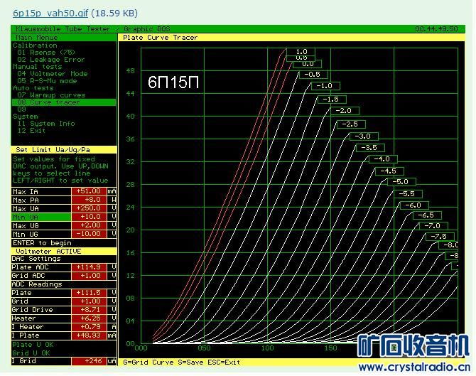

发表于 2023-7-1 07:09:02 | 显示全部楼层
这些曲线只能参考,实际上误差很大的。
真正推好845,电压放大级两级加反馈,电感负载。
