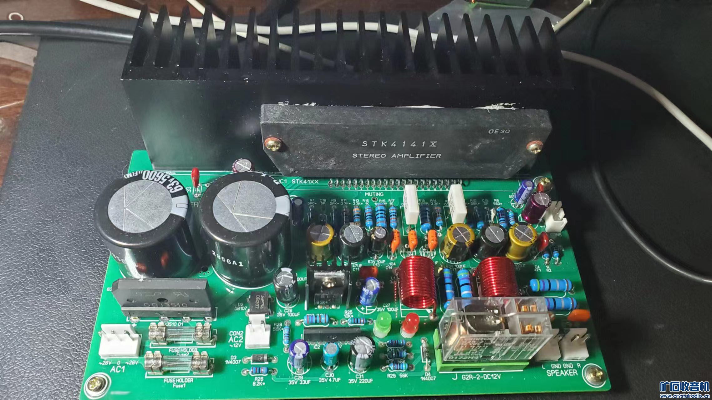

STK厚膜功放一次成,效果不错……

QQ虫 发表于 2023-6-26 21:46
50倍增益太高了,有前级的10倍就够了,没有前级20倍。50倍,差分有漂移的放大出来,输出就高了
谢谢,目前没有前级,用的天逸蓝牙接收器,增益确实还可以进一步降低,等改了等响补偿以后再捣鼓捣鼓玩玩
 楼主| 发表于 2023-6-27 09:57:16 | 显示全部楼层
183421393 发表于 2023-6-27 04:53
喇叭的阻抗,你听的中小音量的电压是多少,这两项非常重要。可判断输出功率是多少。
有空了测试一下,不过现在的住房结构,太大声怕邻居投诉,估计一般情况下就是几瓦的功率吧,不敢再大
发表于 2023-6-27 11:38:39 | 显示全部楼层
dismissive 发表于 2023-6-27 09:57
有空了测试一下,不过现在的住房结构,太大声怕邻居投诉,估计一般情况下就是几瓦的功率吧,不敢再大 ...
建议用假负载,你知道你的最大功率,失真情况,知道你的布线如何,散热板的大小随时注意室温20度时不能超过六十度,知道你的这款制作的是否成功,平时用到最大功率的十分之一,听感最舒服。
 楼主| 发表于 2023-6-27 14:23:21 | 显示全部楼层
183421393 发表于 2023-6-27 11:38
建议用假负载,你知道你的最大功率,失真情况,知道你的布线如何,散热板的大小随时注意室温20度时不能超 ...
好的非常感谢,有空我试试,到时候有什么不懂的还得麻烦您啦
发表于 2023-6-27 17:42:34 | 显示全部楼层
功放板用单面板日后好维修,故障率低,原件别太挤散热好
发表于 2023-6-27 22:32:28 来自手机 | 显示全部楼层
发表于 2023-6-28 10:52:11 | 显示全部楼层
dismissive 发表于 2023-6-26 21:36
好,遇到合适的模块了下手试试,据说恒流电路低音没有自举电路低音好吗?我这个板子用的自举电路
恒流电路的性能要好很多,音质更加纯真通透,低频更加清晰、层次感好不少。
但是,如果搭配不合理,也可能会觉得低频“少了”,没有自举电路搭“宽松自然”。
发表于 2023-6-28 10:58:34 | 显示全部楼层
     在STK401-110 ,STK4122,STK4141X ,SKT4196MK10这几块厚膜里,SKT4196MK10综合性能最好,建议楼主按最高标准好好玩一玩,应该会有惊喜。
 楼主| 发表于 2023-6-28 12:55:08 | 显示全部楼层
是的,看起来也好看复古,不过布线时候稍微麻烦一点
 楼主| 发表于 2023-6-28 12:55:39 | 显示全部楼层
liwj113 发表于 2023-6-27 22:32
这类筷子音色比较暖,厚重些;老飞的1514比较清亮些。
是的,喜欢这种经典的模拟味
 楼主| 发表于 2023-6-28 12:57:19 | 显示全部楼层
但是,如果搭配不合理,也 ...
是的,设计之初就是看到有恒流低频貌似比自举差那么一点点,干脆就先从自举下手吧,STK4191板子还没通电实际,有空了也试试
 楼主| 发表于 2023-6-28 13:00:21 | 显示全部楼层
公羊 发表于 2023-6-28 10:58
在STK401-110 ,STK4122,STK4141X ,SKT4196MK10这几块厚膜里,SKT4196MK10综合性能最好,建议楼主 ...
好的谢谢,41**的板子也弄好了,先装了4141X,没问题了再换4196
补充内容 (2023-6-30 10:46):
STK4141X,三和数字万用表测中点电压和交流输出均1mv以内,有点意外!
发表于 2023-6-28 15:16:27 | 显示全部楼层
很漂亮的板子!
4141X做好了也不错,就是功率小一些,模块里的功率芯片也比4196小不少。
发表于 2023-6-28 15:47:38 | 显示全部楼层
 楼主| 发表于 2023-6-28 19:52:19 | 显示全部楼层
公羊 发表于 2023-6-28 15:16
很漂亮的板子!
刚刚给这个4141通电试机,一切OK,万用表测,竟然交流输出和中点电压均近乎是0mv,有点不可思议,那个401-110中点电压17ma左右,两块板子都是50倍增益。
前置基本都不需要了完全够用,合并机的感觉
至于功率,现在的住房结构,估计平时10W都要吵着邻居了,有点憋屈,没办法啦。
至于两者的音质,用的老熊猫6.5寸全频音箱试机的,好坏基本也分辨不出来,装好了换KEF或是松下三分频估计就能听出来差别了
