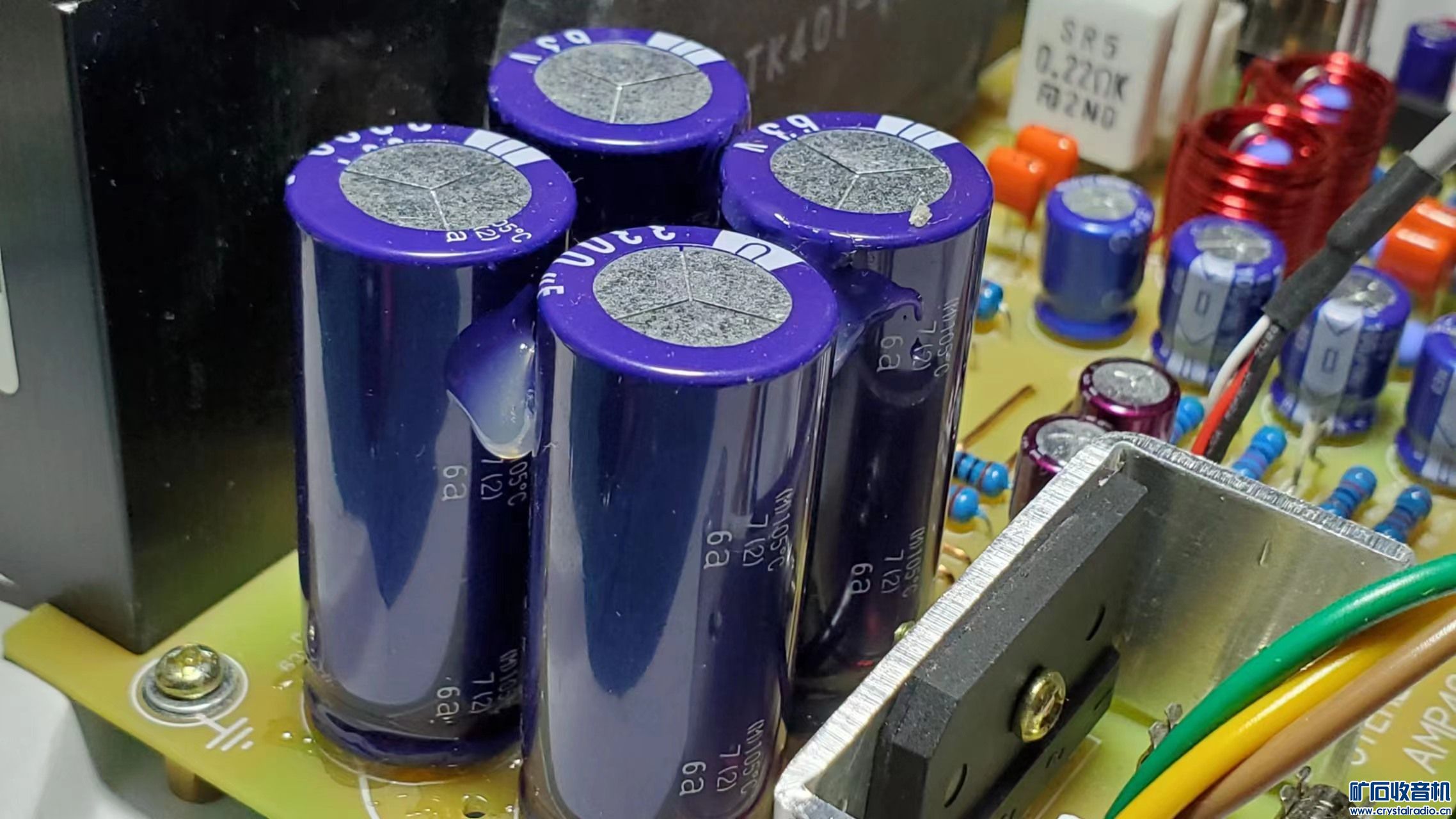

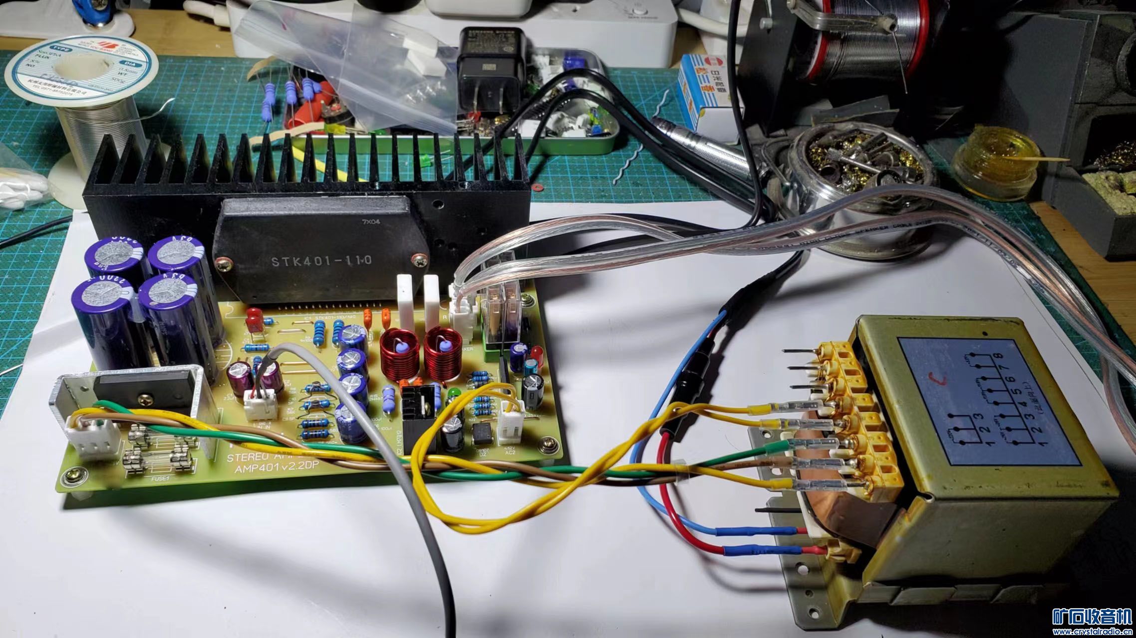

      一直对90年代可望而不可及的厚膜模块情有独钟,记得当年还把单位放广播操的收放机的SKT465偷偷拆出来欣赏了好久
      发现现在竟然还有曾经的库存货,就下手了几块,STK401-110 ,STK4122,STK4141X ,SKT4196MK10……有空了就捣鼓捣鼓吧,也算是迟来的圆梦。

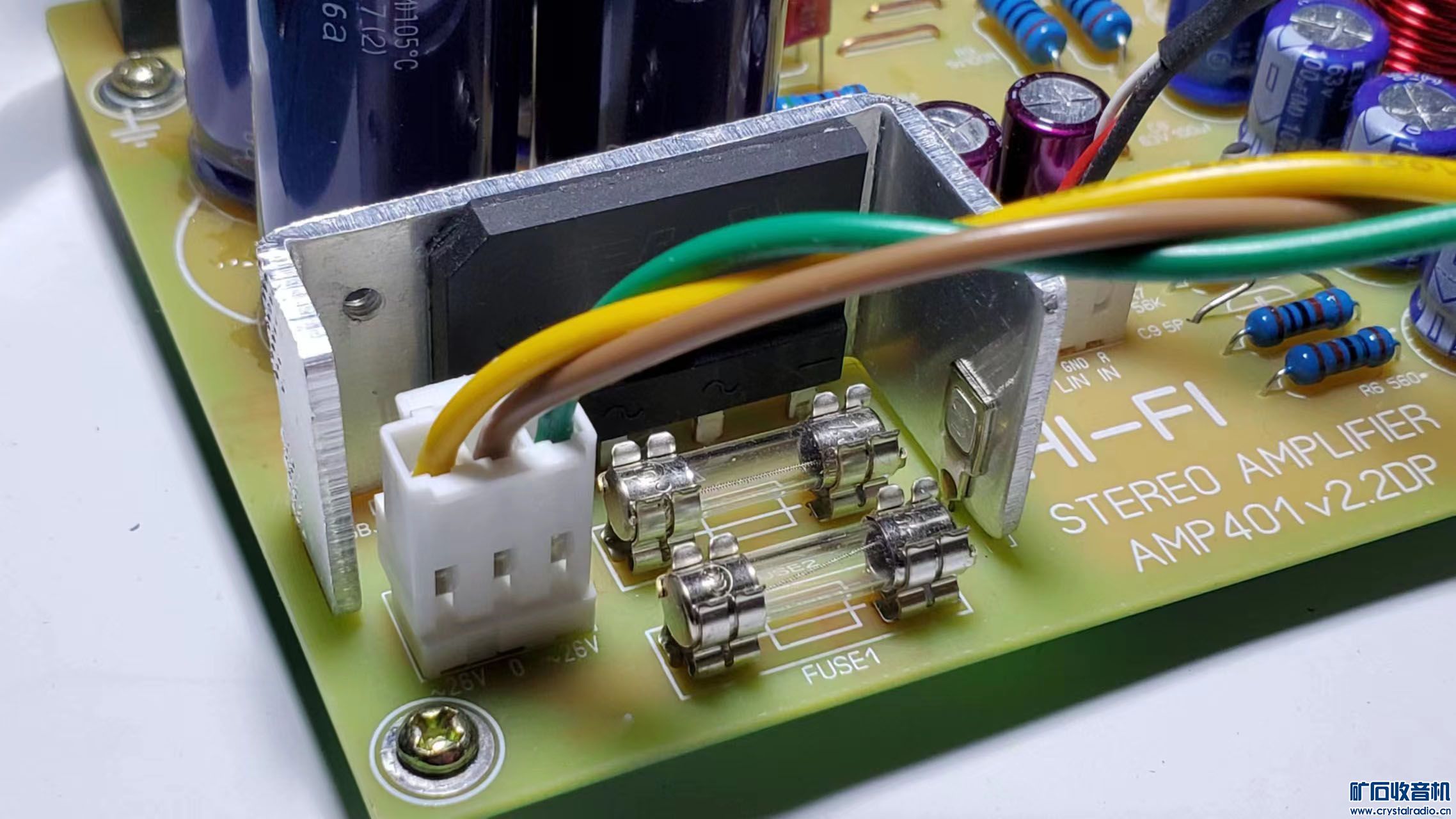

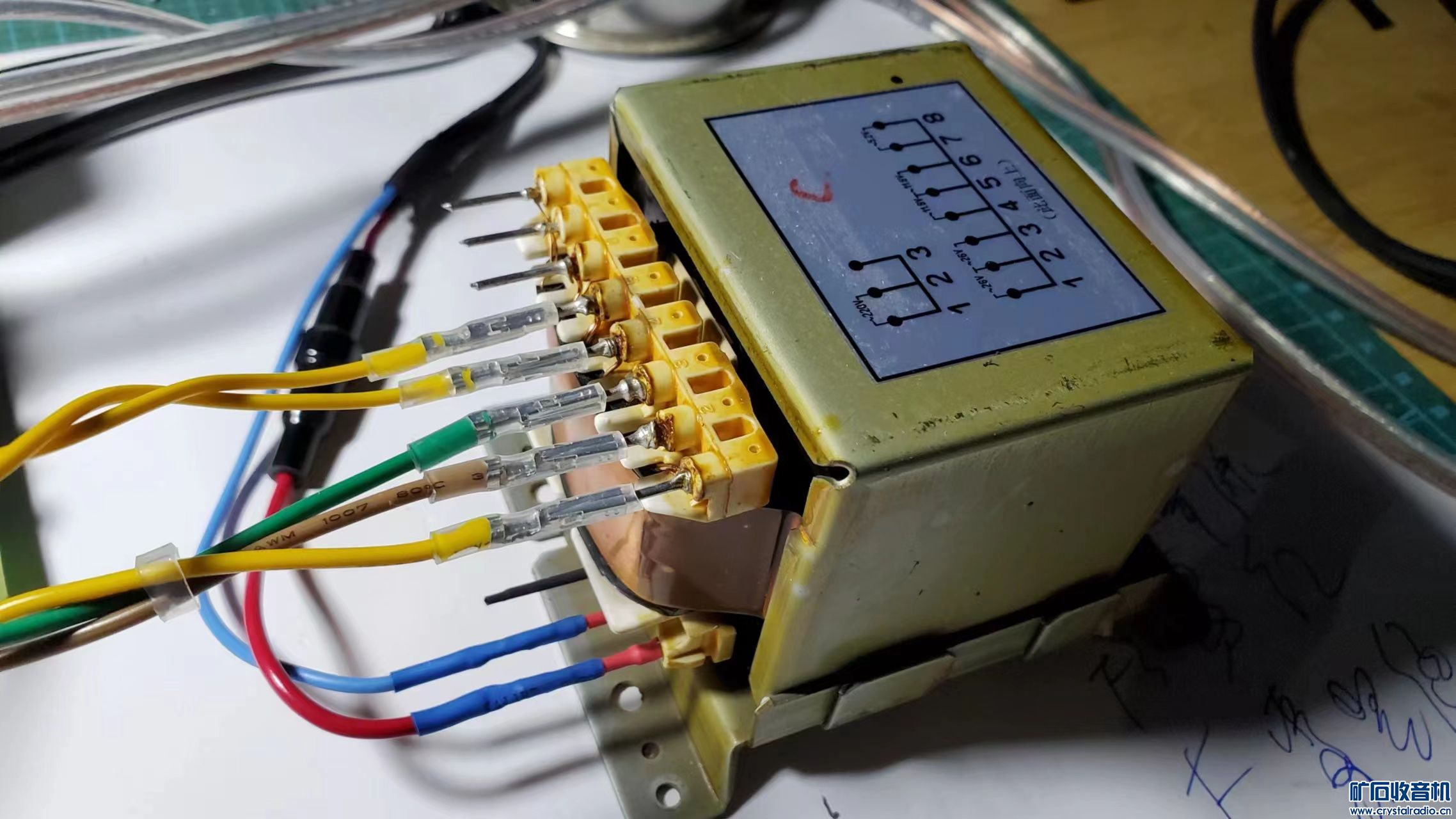

     STK401-110采用单面板设计,看起来更有复古味,保护电路独立供电,输入交流保险,原装黑金刚电容、拆机小日本变压器、欧姆龙继电器、8A大电流品牌接插件……50倍增益。
     被传说中的放烟花吓着了,装好很久了一直没通电试机,今天实在无聊,干脆就试试吧,通电同时紧盯功率计插座交流电流的变化,准备感觉异常准备迅速断电,结果发现通电以后整机市电电流由变压器空载60ma仅仅增加到了70ma多一点,这就放心了,应该是正常的。通过蓝牙接通音频输入,直接出声,未有前置放大,增益竟然完全够用,无输出时最大音量无底噪无交流声,异常安静。
       万用表简单测量了一下几个主要电压:交流变压器输出双26,整流滤波之后为±35V,左右声道中点电压分别为18mv\22mv,空载交流输出两声道均为2mv。
       感觉中点电压是不是有点高了?请高手老师指点迷津,发几张图欣赏一下: _cgi-bin_mmwebwx-bin_webwxgetmsgimg__&MsgID=6505093439958810525&skey=@crypt_.jpg _cgi-bin_mmwebwx-bin_webwxgetmsgimg__&MsgID=3385889549168697407&skey=@crypt_.jpg _cgi-bin_mmwebwx-bin_webwxgetmsgimg__&MsgID=4299562577420793402&skey=@crypt_.jpg _cgi-bin_mmwebwx-bin_webwxgetmsgimg__&MsgID=8057297639679329904&skey=@crypt_.jpg

 楼主| 发表于 2023-6-26 21:28:58 | 显示全部楼层
xinglong1115 发表于 2023-6-26 20:54
板子是自己做的吗?真漂亮
是啊,经老师指点,综合市面上的线路,自己捣鼓的,元件尽量是要整齐有规律,布线精确到0.01mm,瞎讲究
 楼主| 发表于 2023-6-26 21:29:37 | 显示全部楼层
瞎讲究,元件布局尽量整齐,布线尽量精确,基本都是按0.01mm调整的

 楼主| 发表于 2023-6-26 21:32:05 | 显示全部楼层
演绎人生 发表于 2023-6-26 21:03
做得很好,这个应该有50W左右的功率吧。
标称70W+70W功率,不过平时用不了这么大功率,要扰民,我现有的变压器电压也稍微低了一点点,足够用了
 楼主| 发表于 2023-6-26 21:34:20 | 显示全部楼层
183421393 发表于 2023-6-26 21:12
我当年玩过STK465音质相当好,三洋的系列,不过散热是关键,要比晶体管的散热片温度低些比较好,。
这个模块电压要求±38V,极限±56V,我手头只有双26V变压器,整流稳压以后35V左右,下午中小音量听了半天,刚刚有一点点温升,估计也就5度左右吧,用的加厚散热片,效果很好。

发表于 2023-6-26 21:46:01 | 显示全部楼层
50倍增益太高了,有前级的10倍就够了,没有前级20倍。50倍,差分有漂移的放大出来,输出就高了
发表于 2023-6-27 04:53:17 | 显示全部楼层
dismissive 发表于 2023-6-26 21:34
这个模块电压要求±38V,极限±56V,我手头只有双26V变压器,整流稳压以后35V左右,下午中小音量听了半天 ...
喇叭的阻抗,你听的中小音量的电压是多少,这两项非常重要。可判断输出功率是多少。
