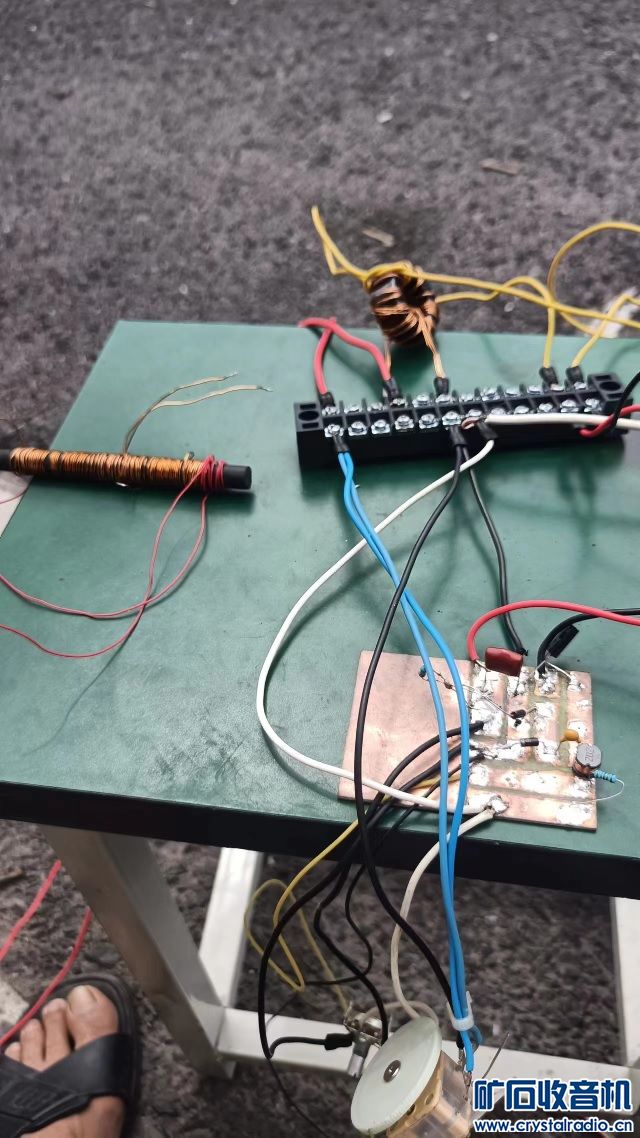

在老爷子的帖子中<<小环机内天线取代磁性天线指日可待!>>
http://www.crystalradio.cn/forum.php?mod=viewthread&tid=1846410
我今天尝试了一下成功摆脱磁棒。
中波磁棒被拆除
中波磁棒被拆除
由于我没有中周,但是我有一些准备制作巴伦的镍锌磁环。
1、在磁环上绕的电感与磁棒的初级一样
由于磁环的磁感应系数比较大,磁棒上绕70圈,磁环上绕20圈。
2、磁棒上的次级饶了十圈,磁环绕2-3圈。
这样在把大环天线串入磁环,成功替代磁棒。
在老爷子的帖子中,这个磁环是用中周绕的,我没有中周。
经替代后,收音音量下降。这是一个阻抗匹配问题。
于是找到aaa555000的帖子,有一种并联,自耦的阻抗匹配方法。
试验成功,音量恢复如初,成功替代磁棒电感。
串联法:
并联法:
其中自耦部分根据晶体管适当调整。
上面的图中,1和2分别是接到单管来复收音机的RB和三极管的基极。
电感量还是要根据自己的调谐电容灵活计算。

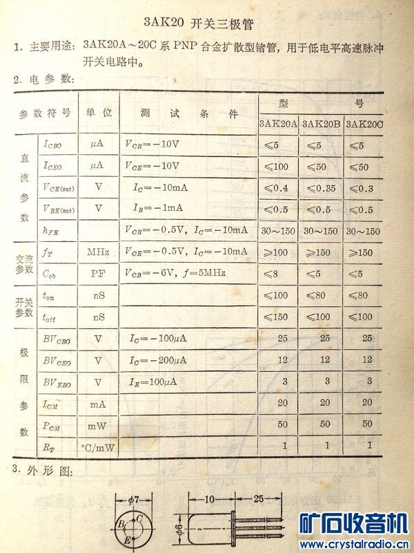

另外:今天从hx108中取出一个9018。对比s8050,13003
测试条件,所有的静态电流为1mA左右,共射放大组态。
在1.6MHZ下:
电压增益:9018>s8050>13003
电压增益是用示波器测的,9018在25-30倍区间。s8050在20-25区间。13003在15-20区间。
考虑来复电路还有一次低频放大。
在低频下,由于共射放大器的RC是1.5K,1ma的电流是1.5V压降。
用2Khz测了一下,S8050放大倍数非常高。在电源轨范围内,输入电压示波器显示很小,输出电压又比较接近电源轨了,姑且按照200倍算。
来复极,高频+低频的中增益应该非常大,看来来复单管电路,还得提升电源电压。现代三极管低频增益太高了。
发表于 2023-6-30 19:52:08 | 显示全部楼层
感觉这电路会不会出现自激啸叫啊?
 楼主| 发表于 2023-6-30 20:03:00 | 显示全部楼层
xebjz 发表于 2023-6-30 19:52
感觉这电路会不会出现自激啸叫啊?
会的,布线乱的时候会自激的。经常自激的。线路乱的时候。

可以理解为在它所适应的电压、电流、功率范围内,任何工况下特征频率都不低于100M。
那是不可能的冰岛老师,比如:
用现在的参数看,这玩意,一言难尽都。
