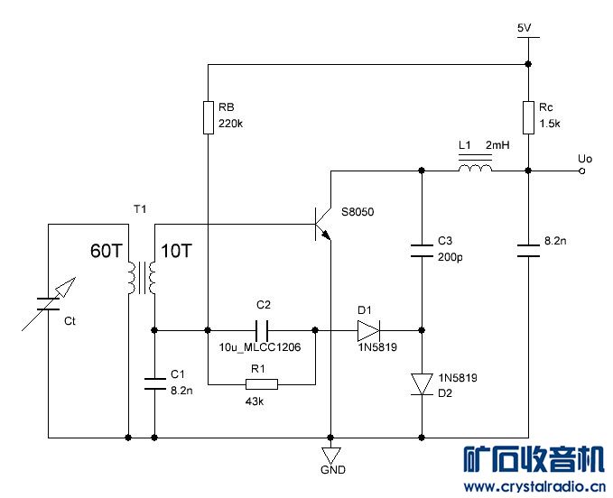

8050单管机调试记录
今天买的磁棒,CBM-443BF刚到货,搭了一个单管机,由于没有高阻耳机用小有源音箱代替。
一、电路图如下:
二、组装过程:
Ct:CBM-443BF
T1:8mmX100m的镍锌磁芯,磁导率很低,磁感应系数AL大概66nH/T^2,绕制250uH约67匝。
L1:从坏led灯拆得,很多非隔离led灯的驱动电路的电感2mH左右。
晶体管:采用s8050,还有99x个,去库存。
检波二极管:1N5819,肖特基二极管,用于中波没问题。
C3为瓷片电容:
8.2n的电容为CBB电容。
C2为10uf,MLCC,1206
PCB用5x7的双面板的一半:
元器件布局:
总体调试:
三、调试过程:
静态工作点影响因素:
(1)s8050的直流回路:
从5V到RB,到T1到S8050的be结,到GND。
(2)从5V到RB,到R1到D1,再到D2,到GND
(3)R1一开始取值10k,s8050不工作,后来换了个51k左右的。(后来收听过程用电位器调整,发现是43k最优)
(4)调整RB,用万用表测量Rc的电压,发现1-2V均可,三极管ICQ大概1mA左右。
四、收音过程:
收音过程中,磁棒的方向极为敏感,一个方向能收到信号,旋转90°就收不到了。只有一个中国之声。
五、总结:
很神奇的电路,一装就响。
使用1N5819电流小时,导通电压特别低,会影响S8050的静态工作点,所以R1需要调整。
买不到,高阻抗耳机,随手买了个单声道的有源音箱,内部是LTK5206,内部的mode引脚是D类,我给撬开接上高电平,变成AB类,避免影响中波。

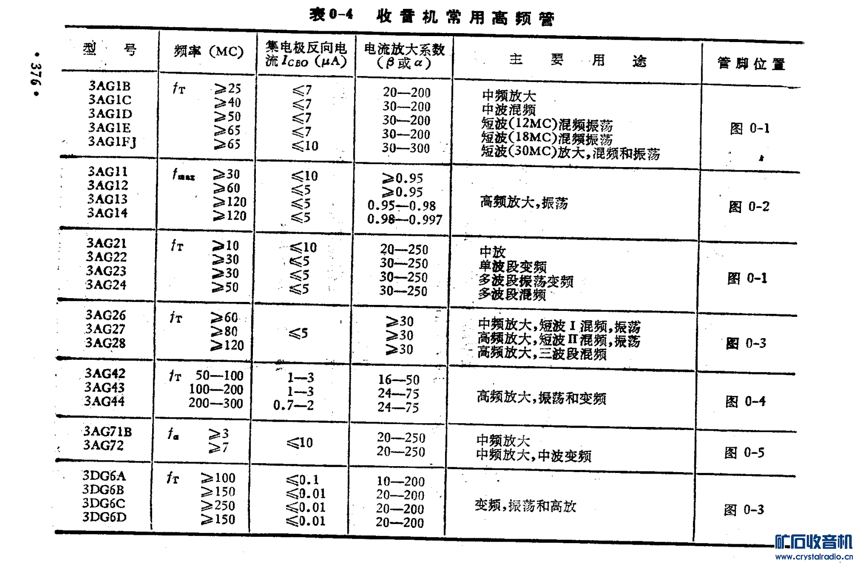

 楼主| 发表于 2023-6-27 08:42:43 | 显示全部楼层
sun10851 发表于 2023-6-26 19:58
s8050 是低频功放管,用来组装单管机 频率不够高吧?
我的三极管库存是s8050和s8550对管各1000个,买的铁脚。以后大部分情况都会选用这一对二极管。
前面的网友说了,截止频率150MHz。
我查了下,老收音机636的管子,3AG1,截止频率还没有8050高。
附图:3AG1
最好的才65MHz。
我手上还有开关电源的13003和13009这个三极管的放大倍数低,或许可以模拟老三极管。
最近打算补充一点射频三极管,国产高频的BFR520都出来了截止频率9GHz,原本买点9018的,9018的截止频率太低了1G都不到。
老一辈说的高频,和现在说的高频不是一回事。
BFR520这种被现代人认为的高频,可以秒老高频三极管一家子。
mos管方面,好可惜,双栅管,上了NXP的官网,BF998也停产了。英飞凌的BF998R停产,全部生产高频三极管(不低于9G)

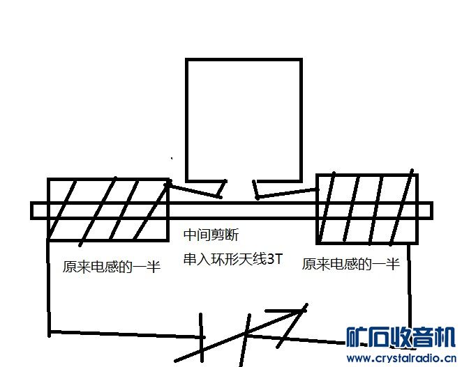

 楼主| 发表于 2023-6-28 14:23:46 | 显示全部楼层
183421393 发表于 2023-6-28 11:59
来复再生机提升灵敏度的关键是磁棒要长10X200,用28股纱包线绕制,电源电压要高,把高频扼流圈换成高频变 ...
矿石收音机论坛,各路大神玩的方向不一样。
我参考了aaa555000老爷子的机内圆环天线和矿石收音机论坛的大神的贴子。
将3匝圆环天线串入入磁棒电感,声音变得很轰鸣。
天线的接入方法是串入:
下一步改进方向,参考一个好像是shui开头的前辈在某个单管的帖子说的提高电源电压。帖子找不着了。
