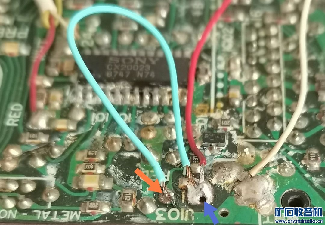

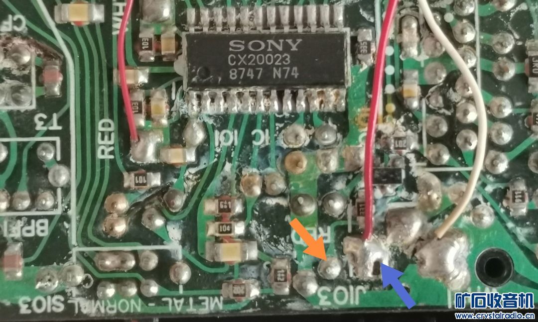

非常谢大侠分享,只是我对这个不太懂。今天收了一台f36,装电池没反应,无意间把正极线和旁边的电容引脚连到一起,结果收音机可以正常工作了,
以下是正常电路板
以下是我把正极和旁边电容接引脚连接后的状态(电池正常安装)
请问这么改完听收音机,对机器上其它零件有什么影响么?
另外,如果不这么接,装上电池后没反应,这个要怎么确认故障点,怎么排除呢?谢谢!!!

另外补充一下,按照9楼那种方式,把电源正极焊点和旁边电容引脚连接后,档位调到磁带档后,耳机有沙沙声,声音大小随着音量调节旋钮变化
