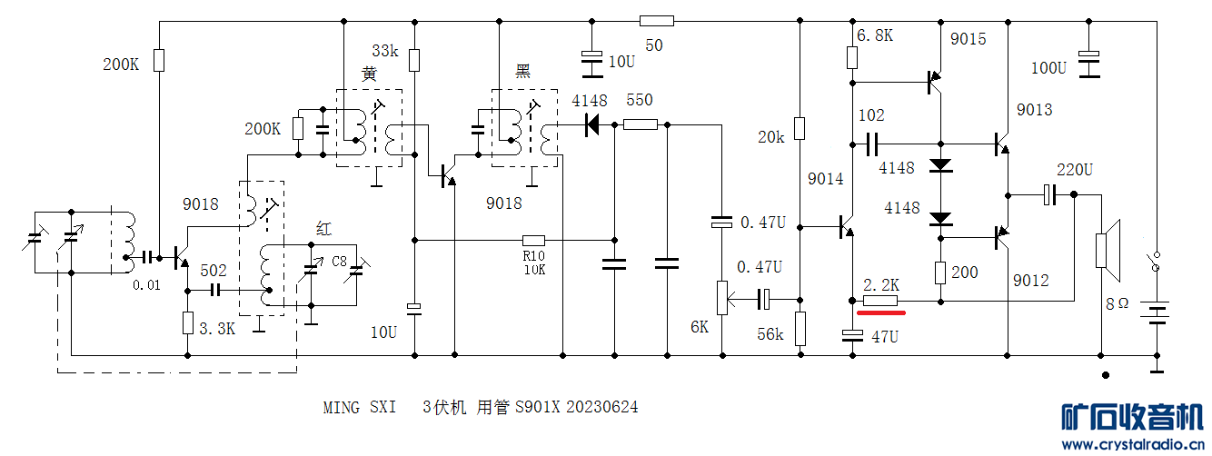

发表于 2023-7-16 11:05:02 | 显示全部楼层
有人比较过吗?图一一级中放二极管检波和图二一级中放三极管检波,在灵敏度、选择性和音质上有什么区别?
发表于 2023-7-16 22:14:05 来自手机 | 显示全部楼层
三极管检波的那种,中放工作电流一般设置得比较小,因此第一只中周有载Q值比较高,又由于三极管检波输入阻抗高,使用三极管检波又可以提高第二中周有载Q值,因此三极管检波的选择性会更好一些,但是由于二极管检波那种中放工作电流很大,总增益跟使用三极管检波差距不大,灵敏度相差也不太多。除了灵敏度、选择性,使用三极管检波有个的优势:中放管的上偏置电压取自检波管集电极,中放的“下偏置”仅有检波三极管基极电流,这个“下偏置”电流远远小于中放管基极电流,因此可以认为中放管基极是单电阻偏流,只要供电电压超过0.7V,中放管集电极电流就不会下降到0,使电路对供电电压适应范围得以展宽,电池用旧之后虽然检波输出音频幅度会下降,但不会彻底没声音。二极管检波电路检波二极管阳极电位0.45V中放管基极电位0.65V,因此检波负载电阻(10kΩ)会分走中放管基极20μA电流,当电池电压降低到中放管上偏置电阻所提供的偏置电流下降到20μA,中放管集电极电流就会下降到0,收音机就会彻底收不到任何节目,而此时的供电电压通常是远远大于0.7V的。

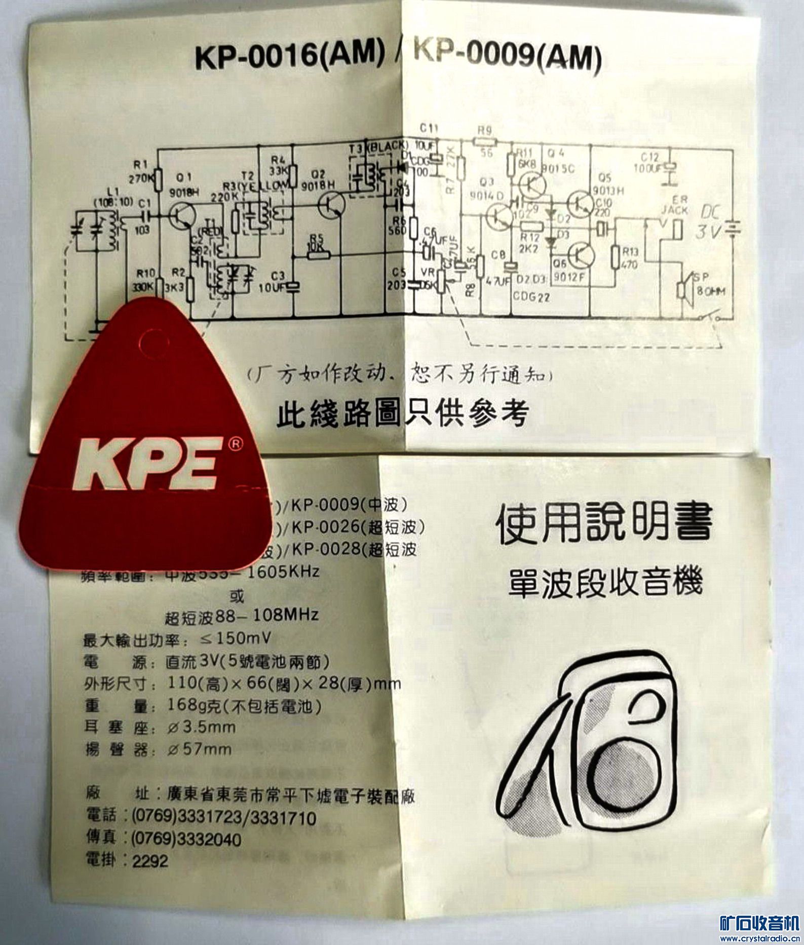

发表于 2025-4-6 10:02:51 | 显示全部楼层
和这个电路一些不同,2.2K电阻位置好像错了,请核对看看

三洋机你把检波管换成锗管,各极电流从调一下还是可以的,用耳朵听着调。
发表于 2025-4-6 10:21:24 | 显示全部楼层
三伏机功放OTL用硅管就是耍流氓,换成锗管会好"很"多。

发表于 2025-4-6 10:26:03 | 显示全部楼层
孤胆游侠 发表于 2025-4-6 10:21
三伏机功放OTL用硅管就是耍流氓,换成锗管会好l很"多。
锗管好,价格高,一只1元,但硅管超便宜,一只1毛,所以前面厂家选择了硅管。
