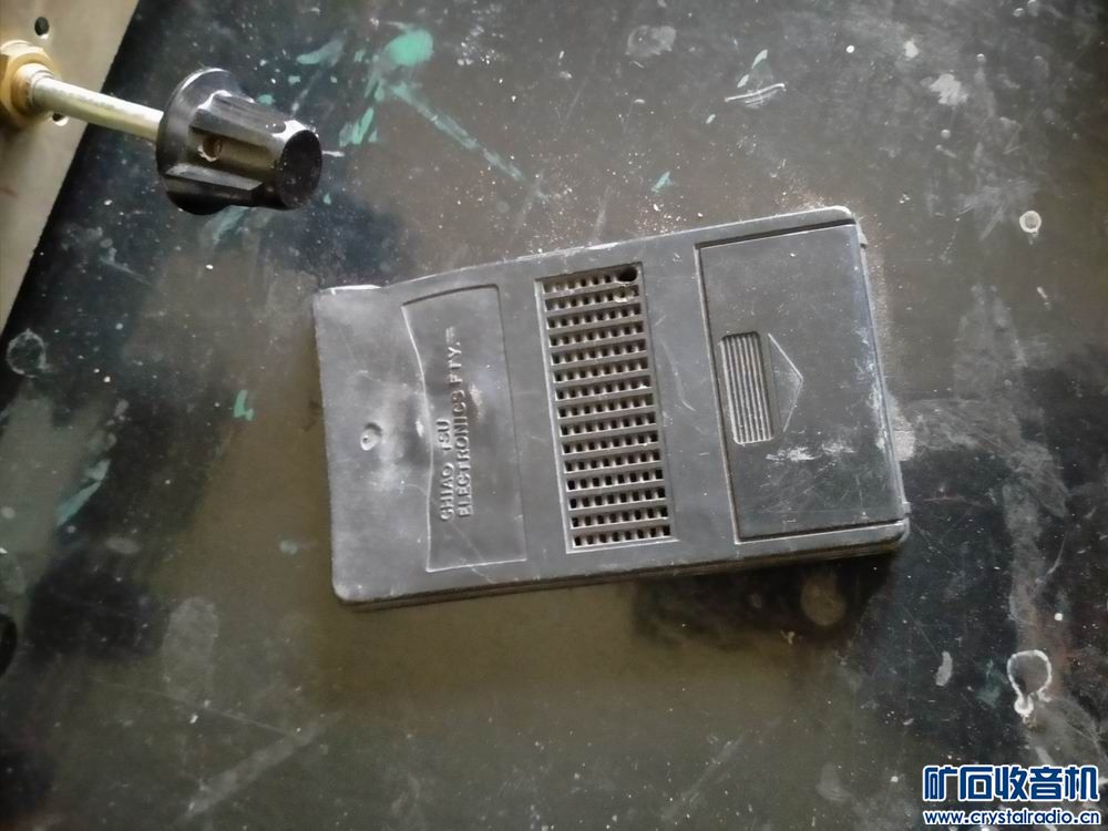

不认识的3伏袖珍收音机

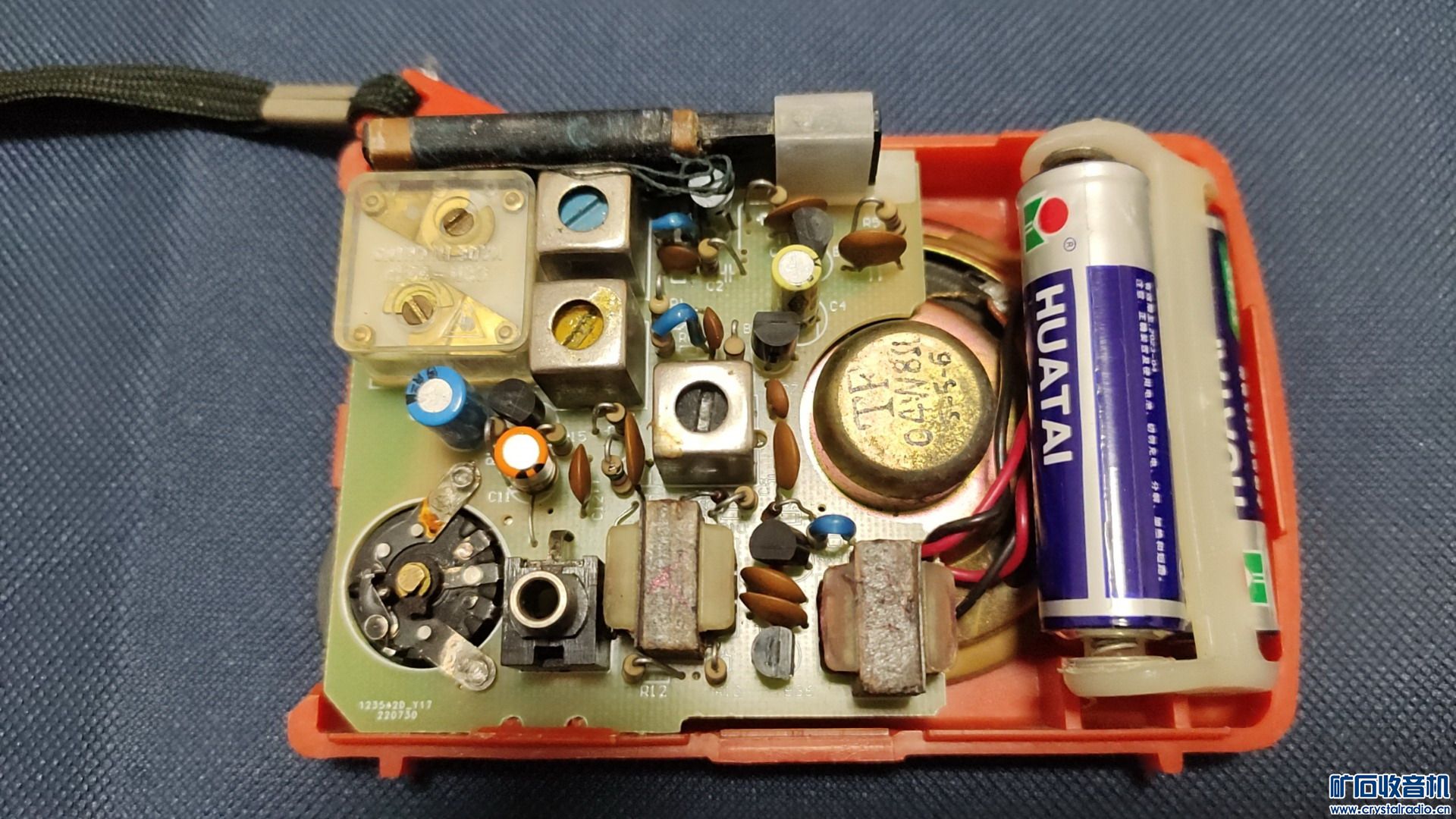

采用S901X晶体管,根据实物绘制了电路,以前对低电压机很少注意。这次主要是为了了解全硅管低电压机的设计。
名士,上世纪90年代私营厂的产品。这种产品本身不合理,接收部分还可以,音频放大用OTL功放很不合适,最早是有输出变压器的,后来可能是嫌变压器贵才改的OTL功放,再后来就改成三级直接耦合甲类功放了(去掉了9012和两个4148)。这种用二极管检波的低压机在音量电位器与检波二极管之间串联电容,并且检波二极管使用硅管,虽然也可以省去基极偏置的稳压电路,但是电压适应范围仍然不及三极管检波宽,灵敏度、选择性也都稍微差一点,博士618/中夏619套件、世界402/红灯402才是低压供电硅管机的典型设计。

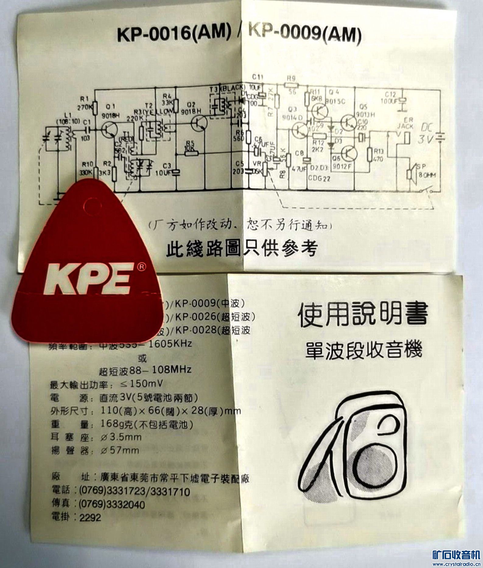

名仕(MINGSHl)收音机

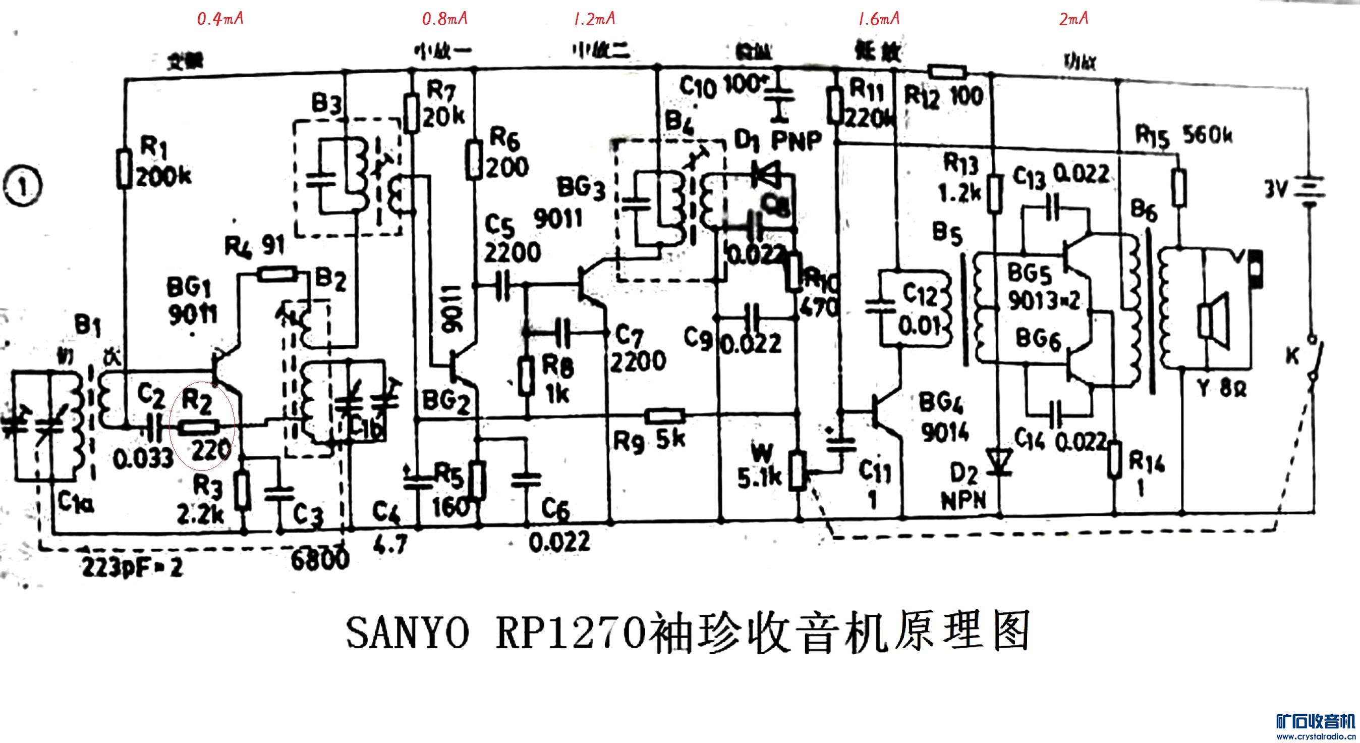

这个电路的优势就是全硅管,OTL功放电路,省去了输入输出变压器;
缺点如同楼上说的,电路优化的不理想,这个OTL功放耗电确实大。
就3V收音机功放来说,除了输入输出变压器的,还是现在的集成块要理想一些。
MIngSHI(名仕)KP-0016(AM)/KP-0009(AM)型收音机-电原理图02.jpg
前一阵子捣鼓过这个三洋,可能元器件的问题,中高端灵敏度不好。
发表于 2023-6-25 08:21:52 | 显示全部楼层
海洋DZ 发表于 2023-6-25 06:26
名仕(MINGSHl)收音机
缺点如同楼上说的 ...
还是带变压器的效果好些,低电压功放的动态有限,音量是拿电流找的电压低电流小,不会有大的音量,也不会有低音,更谈不上音质,改用变压器的输出,音量要大些,如果将功放管子改成电流大的要更好,换成SS8050,还有更好的,2SD965可将OTL电路改成集电极输出。
发表于 2023-6-25 08:59:40 | 显示全部楼层
183421393 发表于 2023-6-25 08:21
还是带变压器的效果好些,低电压功放的动态有限,音量是拿电流找的电压低电流小,不会有大的音量,也不会 ...
三洋的这个折腾了一顿,接收效果不理想,把它打入冷宫了,仅仅是又熟悉了一下硅管分立元件机器而已。
3V的机器,还是喜欢索尼的SW10的全波段机器,耗电省、波段全、调谐手感好、声音还不错。
