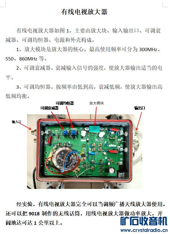

又试电视天线信号放大器,一个室内的有效果,一个室外的没有效果,
 楼主| 发表于 2023-6-26 21:41:11 | 显示全部楼层
sea123 发表于 2023-6-26 20:21
输入了过强信号,放大器进入非线性区,出现了交叉调制现象。有强信号时需要针对强信号特殊处理,比如做单 ...
这样看来,如果只是在输入端加一个88~108MHz的带通滤波器,也不能解决带宽内的本地强台串台情况,如果加一个手动调谐回路,是不是就能解决准确选取需要的频率信号(弱的信号)进入放大器进行放大,而得到较好的体验效果呢?

发表于 2023-6-27 09:27:43 | 显示全部楼层
95147 发表于 2023-6-26 21:41
这样看来,如果只是在输入端加一个88~108MHz的带通滤波器,也不能解决带宽内的本地强台串台情况,如果加 ...
加调谐选频以后,效果杠杠的,其他方面没有严重缺陷的话,肯定有效。当年我做室内天线放大器,选频放大用9018都明显改善接收效果,雪花少了不少

发表于 2023-6-27 13:50:46 | 显示全部楼层
用有线电视放大器当天线放大器。当地有强信号不行。
 楼主| 发表于 2023-6-27 13:56:15 | 显示全部楼层
我有试用有线电视放大器,基本没有效果,偶尔对个别信号有小幅度放大作用,多数时候对信号没有作用
