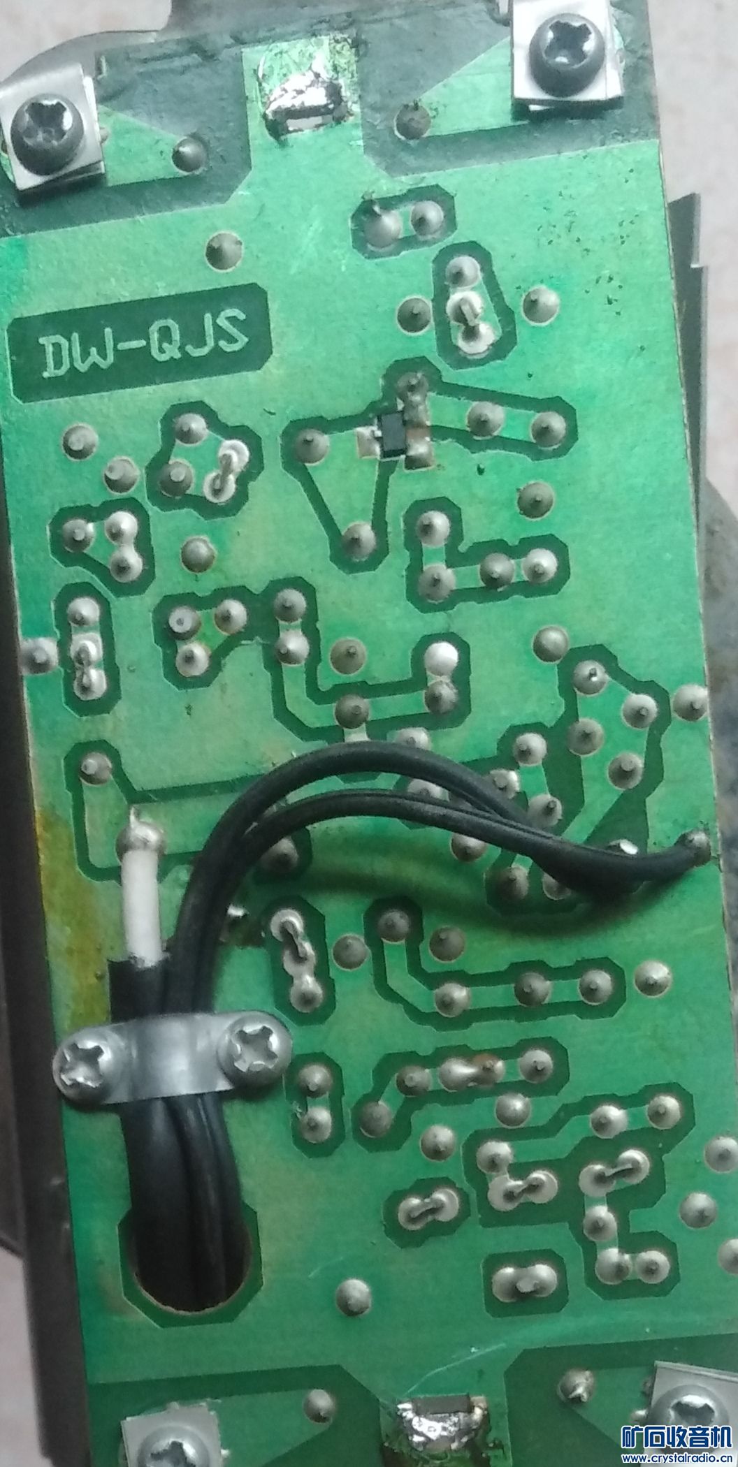

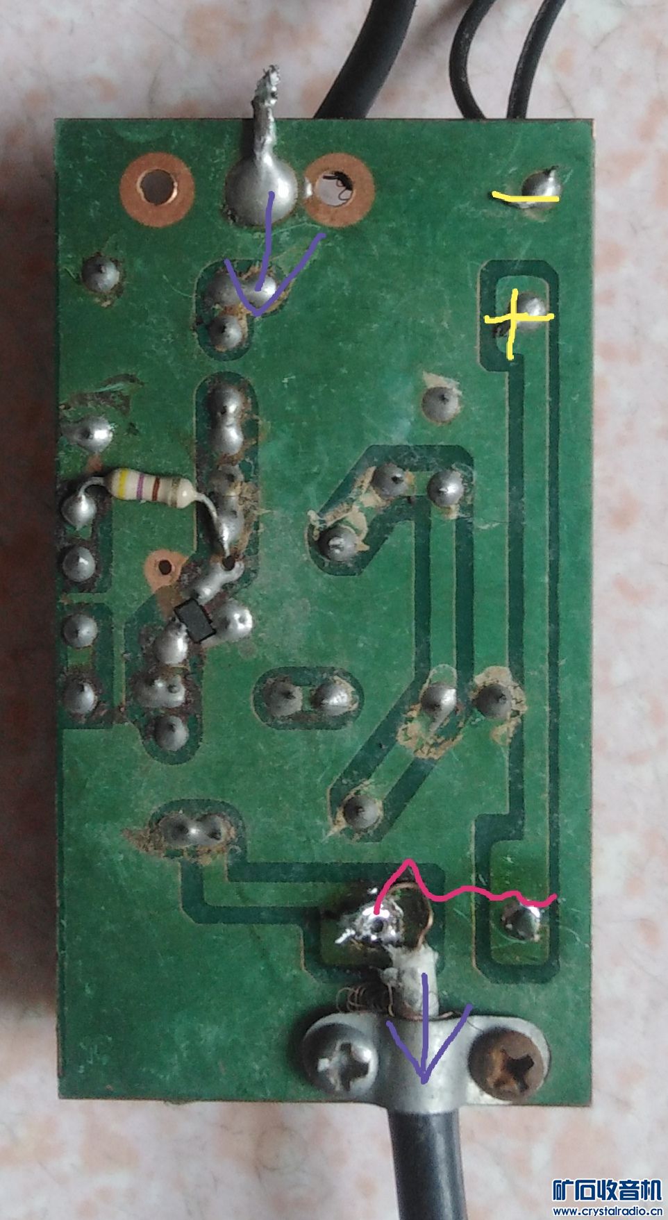

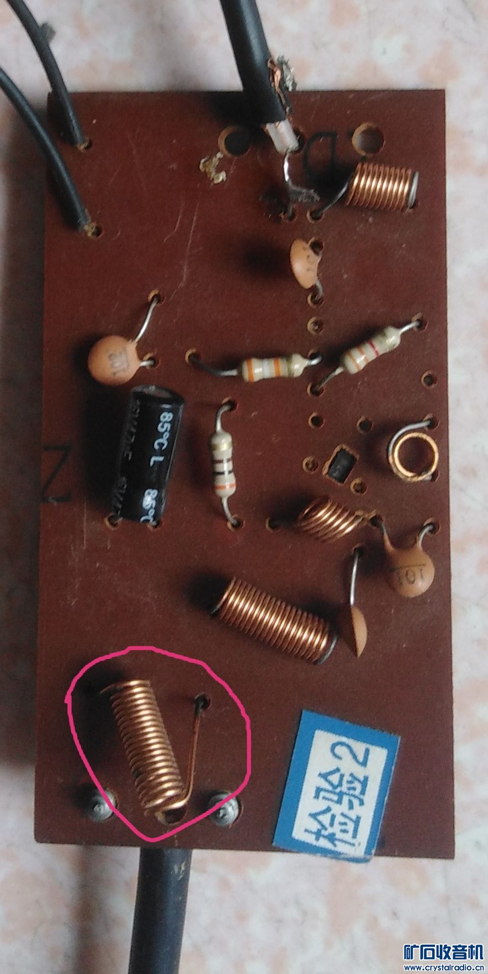

上次求救的BFR91A的放大器有效果,但是另一个使用R24做放大的电路板没有作用,甚至有信号衰减作用,红圈⭕里的电感是我加上的,原本的电路板上缺少这个元件,不知道是电感还是电阻?一侧是电源的正极输入,另一侧是信号的输出端。另外前几天做的3355的放大器,今天把网购的1.2μH电感换成铜线绕的线圈,测试仍然不行。难道是购买的3355不行?并且今天测试的这个带R24的元件也烧了?😳现在只有使用BFR91A的室内天线放大器有效果,这几天DX太多,扰乱正常信号,找弱信号测试,多数都不稳定,也不确定是天象影响信号还是放大器的原因,今年的高温特别多,是不是DX也特别多?

换了管子要调整工作电流吧,要不然没有在最佳的状态,玩这种高频的,最好有频谱分析仪

做天线放大器就是飞利浦BFR系列有效果!噪声低于2DB,其他的也有放大效果就是噪声太大了淹没了信号质量。。。。所以您感觉没有放大作用或者有衰减。。。。。

瞎搞一气,带通滤波器都没有怎么玩?把路由和手机干扰信号也放大啦.

检查一下3355的Ic,是不是设的太低了。参考说明书中测试条件设定,太低了增益不够,信噪比不灵。

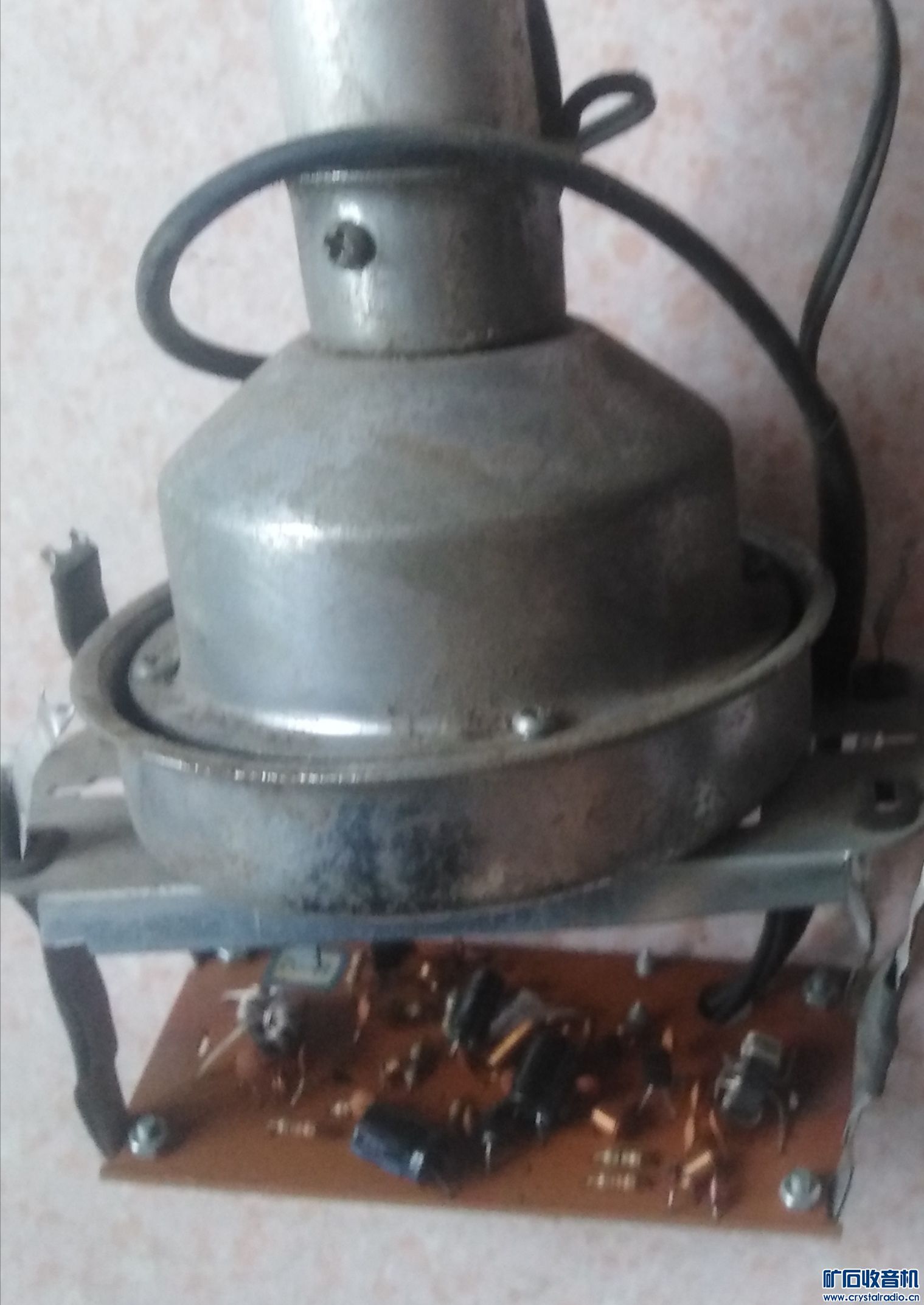

今天又翻出来一个电视室外天线带旋转电机功能的放大电路板,一侧是9018,另一侧是一个3355与一个R24
发表于 2023-6-25 15:12:51 | 显示全部楼层
做放大器路漫漫,高频电路任何一点问题都会影响效果,比如电路板布线,甚至元件引脚长太都会引入噪声,慢慢学习吧
