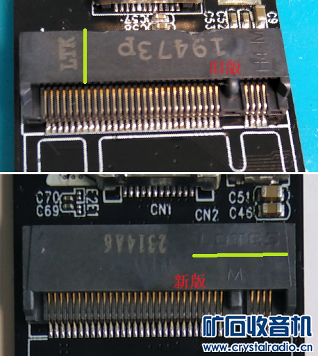

 楼主| 发表于 2023-10-1 05:46:17 | 显示全部楼层
偶然发现新旧版的M2插槽也有区别
旧版用LTK(东莞联特科电子)连接器, 新版则改为台湾LOTES(嘉泽端子,1986老厂)的产品,可以说升级了

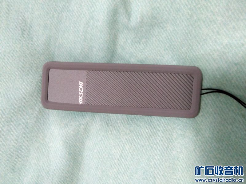

 楼主| 发表于 2024-4-29 18:32:16 | 显示全部楼层
一直找这盒子的软胶保护套,没找到合适,上次勉强买了一个有华硕字样的套子,太大了,蛮用了
前几天多多瞎逛,无意看到这款,一对比尺寸感觉正刚好,立马买一个,今天一试,哈,完全合身,不大不小正正好,c口和挂绳都不会遮挡,这下不用担心不小心掉地上
左边这次买的,中间上次买
完全合身,简直量身定做
发表于 2024-5-1 22:43:18 | 显示全部楼层
后盖推的时候散热垫容易移位?
 楼主| 发表于 2024-5-2 07:32:07 | 显示全部楼层
李默 发表于 2024-5-1 22:43
后盖推的时候散热垫容易移位?
老版的推拉式,没法用散热垫,新版翻盖式没问题
发表于 2024-5-2 13:05:05 | 显示全部楼层
推拉式为何不能用散热垫
 楼主| 发表于 2024-5-2 14:03:08 | 显示全部楼层
李默 发表于 2024-5-2 13:05
推拉式为何不能用散热垫
散热垫目的把热量传给外壳,那么必须和外壳(上盖)紧密接触,都紧密接触了怎么推得进去?强行推进去散热垫也毁了
