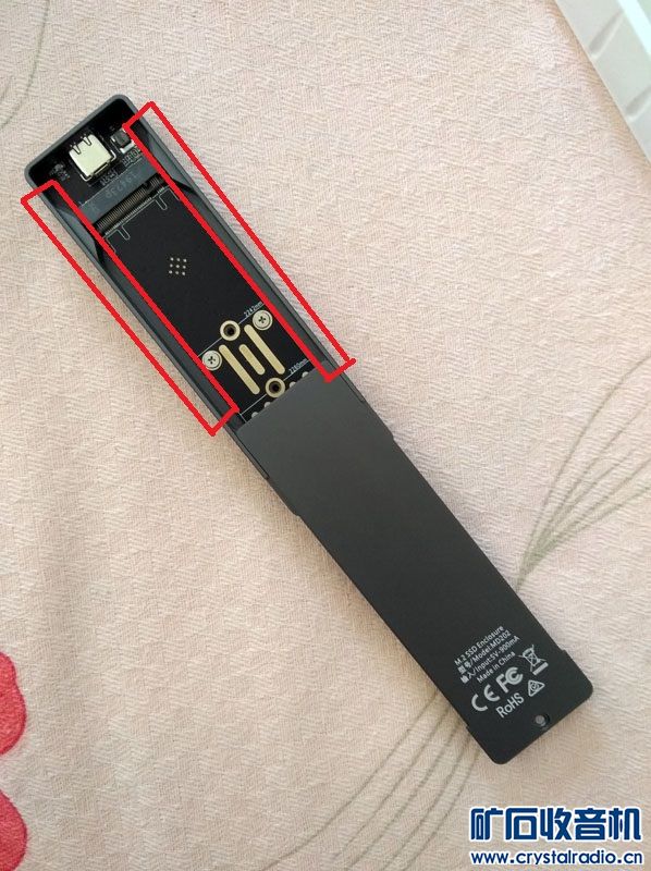

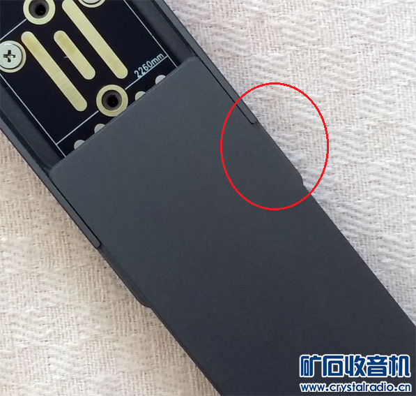

最大变化是,旧版的盖子是推拉式,盒子上方侧面有2个凹槽,盖子插进去再推到底,这种结构更复杂,加工起来更难,不过更严丝合缝,它有个致命的问题,在固态上放散热垫后不容易推进去,即使强行推进去,和盖子接触也不好
盖子旁边有个台阶,用于插入推拉
新版改成翻盖式,盒子前方有个凹槽,把盖子前端对准,然后盖子从上面盖下去即可,这样安装散热垫就没任何问题

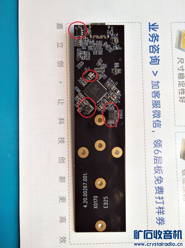

电路板也重新设计过,不过主芯片依旧是RTL9210B,支持双协议,不过现在M2接口的基本是走nvme协议, sata几乎没有
这是旧版, 电源的DC-DC芯片是10脚QFN, 丝印AMCAC,没查到具体型号,使用电感比较小,1uH,块头也小应该是3*3mm, 电流低于3A
晶振离主控芯片较远,芯片下方也有个小电感,外置存储芯片用了so8封装

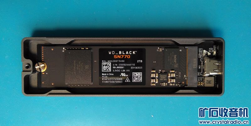

以西数SN770为例
实际文件写入,一堆动漫电影集合,都是大文件,共410G, 盒子加了附送的散热垫
盒子顶部,测温枪测得最高44度

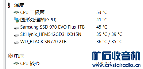

2T的SN770空盘有将近700G的SLC缓存,你那速度还没有出缓。
很多硬盘盒即使待机状态下温度都比较高,远远超过SSD装主板M2接口上的温度,即使硬盘盒着敞盖。不知道你买的这款海康,转接后温度高的问题是否解决了?
 楼主| 发表于 2023-6-24 17:17:55 | 显示全部楼层
很多硬盘盒即使待机状态下温度都比较高, ...

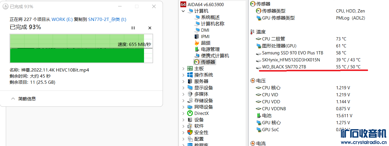

770买来有段时间了,不是空盘,已经用了接近1T,   我把之前的1T机械盘转移到770上。
空调房,26度,仅浏览网页,为防止硬盘盒进入休眠,写了点数据后,等几分钟再看温度
盒子里的温度和本本上次盘位的海力士差不多

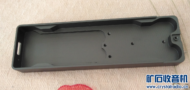

盒子底部并不是平的,有元件部分有凹坑,这里其实也可以加薄散热垫,给主控9210B和DC-DC芯片散热
