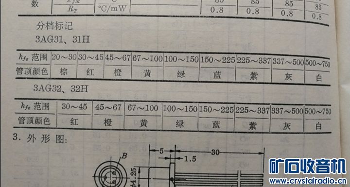

活到一把年纪了,才知道国产三极管上色标(放大倍数标记)与放大倍数的对应关系,累啊
 楼主| 发表于 2023-6-23 14:41:59 来自手机 | 显示全部楼层
直接按色标加一个0来解读它的放大倍数,就不会乱了^_^

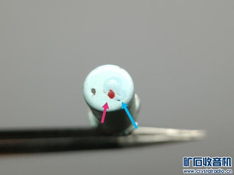

发表于 2023-6-23 17:15:47 来自手机 | 显示全部楼层
色点除了标示贝它,还有红点在管侧表示集电极管脚的。
发表于 2023-6-23 23:39:46 | 显示全部楼层
还有色点被涂改过的管子呢

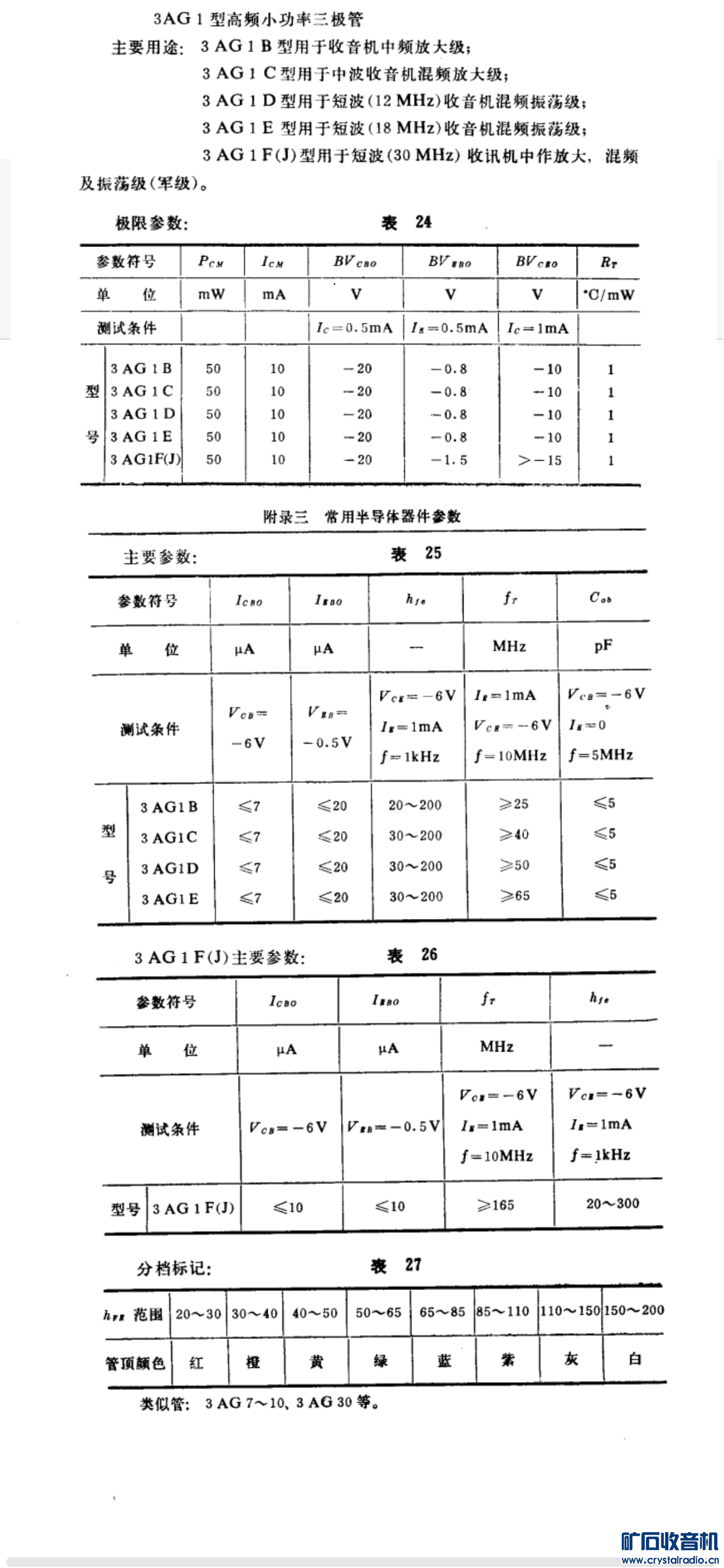

 楼主| 发表于 2023-6-24 17:04:13 | 显示全部楼层
坛友2021年贴出过3AG1资料,里面的贝塔分档值,基本在色环范围
 楼主| 发表于 2023-6-24 17:13:16 | 显示全部楼层
红:20以上。橙:30以上。黄:40以上。绿:50-65。蓝紫灰白,跳变!

935482411 发表于 2023-6-23 12:03
前面的表格,棕5-15,红15-25……分档不合理,棕也有15,红也有15?这不是卖矛又卖盾嘛
前者最大值,后者最小值。差别很大。
