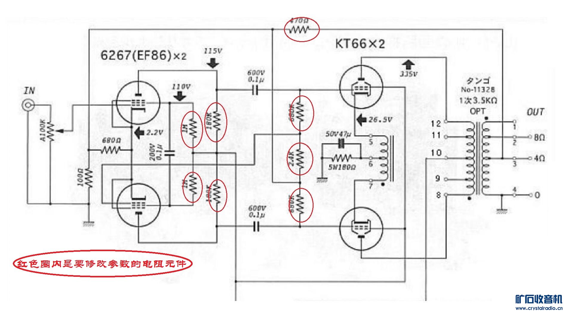

其实,就想试试国都2(KT66推挽)电路的特色!
试试国都2的电路是可以的,但是不推荐屏阴分割+五级管推挽的电路。尽管第一级管子相同,但是后续的电路可能会让两个机子的音质产生很大的区别。从耐听的角度看,后者远不如前者。
发表于 2023-6-25 18:00:44 | 显示全部楼层
这是(EF86+6C4+4P1S推挽)!就想试试EF86前放推动(4P1S)的效果。
发表于 2023-6-25 18:03:32 | 显示全部楼层
KT66推挽,改4P1S推挽,需要改的部分:

jupeter 发表于 2023-6-25 17:56
试试国都2的电路是可以的,但是不推荐屏阴分割+五级管推挽的电路。尽管第一级管子相同,但是后续的电路可 ...
明白了老师的意思:屏阴倒相,不适合五极管推挽。谢谢!
发表于 2023-6-26 09:15:50 | 显示全部楼层
这个说法不科学。还是要看怎么应用。
6F2,五极管放大,三极管屏阴分割倒相,EL34+KT88 不对称推挽,超线性接法,5.5K牛,450V供电,固定偏压。

我原本也是用的QUAD II的电路,只不过用1只6F2取代2只EF86,后来测试的时候发现问题,上管和下管交换一下,失真差距很大。
前面说的不太严密,容易引起误会。应该是:屏阴倒相,不太适合直接跟线性不太好的标准接法的五级管推挽,其实也包括跟线性不好的三极管的推挽。至于线性很好的三极管推挽,或者部分线性好的三接的或者超线性接法的五级管构成的推挽,仍然适合用屏阴分割倒相兼推动。

发表于 2023-6-26 12:57:05 | 显示全部楼层
我就是想试试EF86分压倒相,推4P1S标准接法推挽的效果。并没有打算用屏阴倒相。

发表于 2023-6-26 15:06:40 | 显示全部楼层
我已经买了一块这样的(EF86+KT66推挽)电路板:想修改那几个电阻阻值,改变供电电压,就可以试试了!
